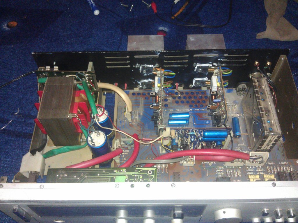

Húúú egy kicsit bizarr
(#) lidi válasza Stynson hozzászólására (») Nov 28, 2011 / 1
Jááj, az a hilti szalag keresztbe az elektronikán kicsit erős. Simán rövidrezárhat valamit, vagy átüthet rá az elektronikából a nagyfesz.
Nem beszélve arról, hogy csak úgy rávezetve a fára a 230 ahogy hozzáér a nyák. Amíg száraz a fa, lehet nem vág meg, de ne hagyd így.
Tegyél alá, legalább egy üvegszálas vagy bakelit lemezt, és felülről se fémmel szorítsd le.

(#) roland0327 válasza lidi hozzászólására (») Nov 28, 2011 /
Igazad van! Akár a fénycsőnek is baja lehet. De ha egy gyári elektronika akkor szerintem volt ennek doboza is :yes:
(#) Stynson válasza lidi hozzászólására (») Nov 28, 2011 /
Hát igen, az elektronikának volt tokja, azonban azt szét kellett szednem (törnöm) mert másképp nem tudtam kivenni belőle az elektronikát.
A szalag alatt van szigetelőszalag és a földelés is rá van kötve ami a tápkábelben fut
DE valószínű leveszem, mert megtaláltam a ragasztópisztolyt

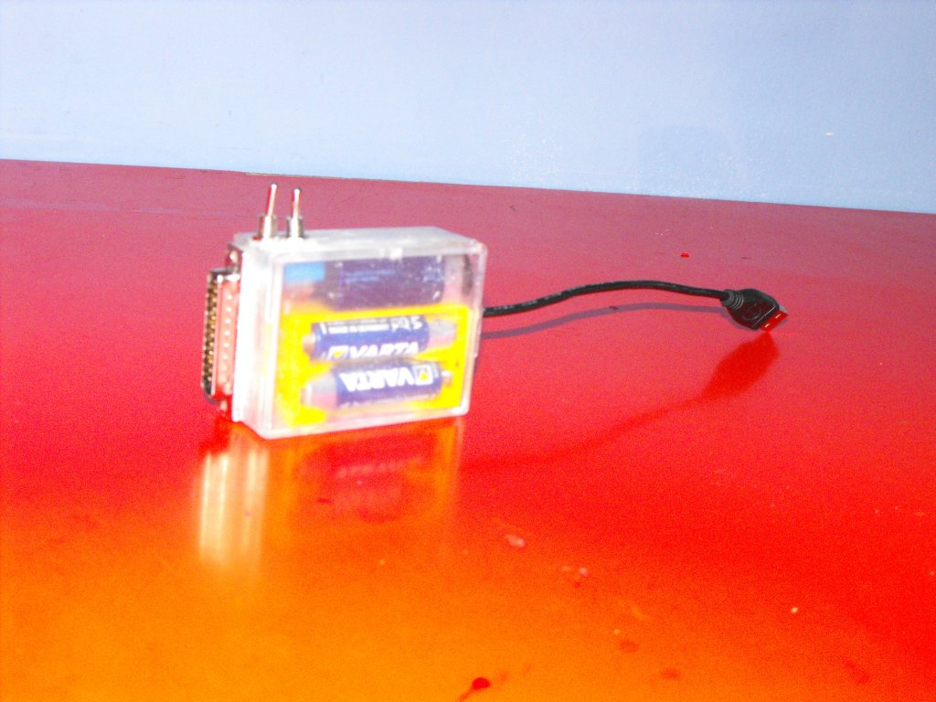

(#) Stynson hozzászólása Nov 28, 2011 /

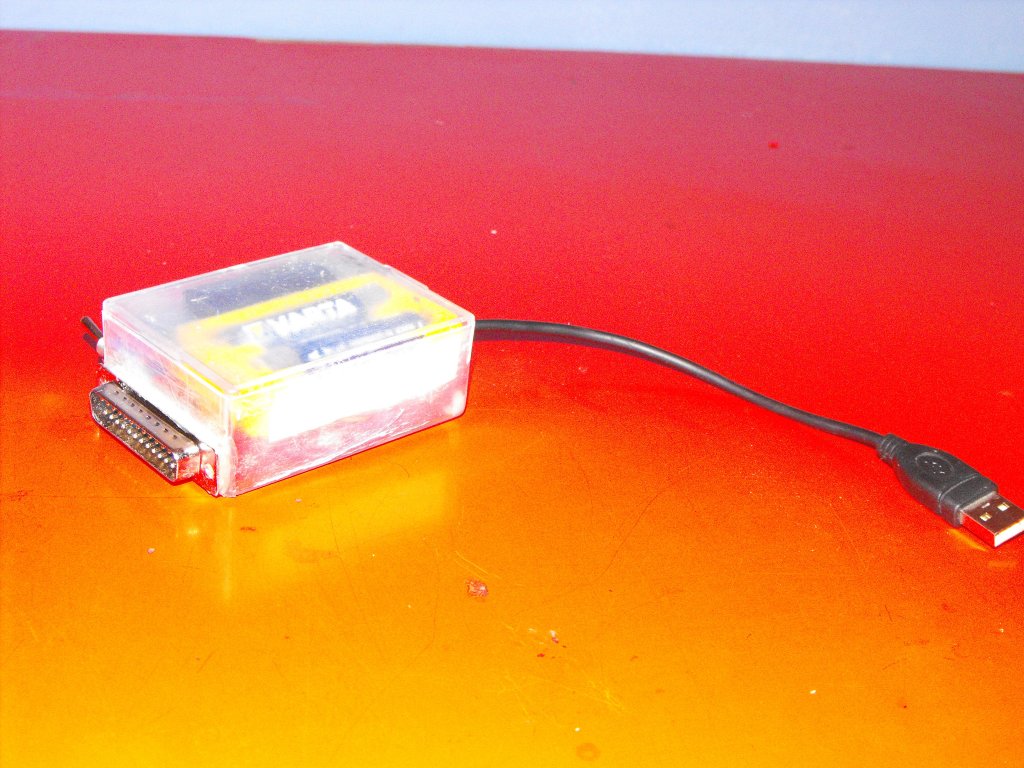

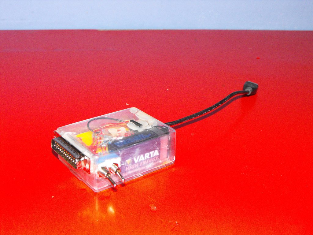

Megépítettem a watt által prezentált LPT-s égetőt, egy itthon talált műanyag (rajzszeges) dobozba zsúfoltam bele, mivel nem volt más, USB-ről kapja az 5V-ot, egy 9Vos és 2 1,5Vos elemről pedig a 12V-ot.
Látszik rajta hogy kicsit gyorsan összerakott, (pl az egyik kapcsoló ferde, mert túl közel lettek fúrva a lyukak :S) de nem kívántam/kívánom ezeket javítani mert csak azért építettem, hogy beprogramozzam a PicKit2 klónom pic-jét (ami -remélhetőleg- hibátlanul meg is történt)
Szóval ha lesz szabadidőm végre összerakom a PicKit2 klónomat.
(#) csoka69 válasza Stynson hozzászólására (») Nov 28, 2011 /
No!
Ez viszont nagyon kompakt kis gépezet! Reméljük hibátlanul tette a dolgát! Gratula!
Zoli
(#) pcroland válasza Stynson hozzászólására (») Nov 29, 2011 /
Olvastasd ki a .hex-et. Amúgy nagyon jó doboz

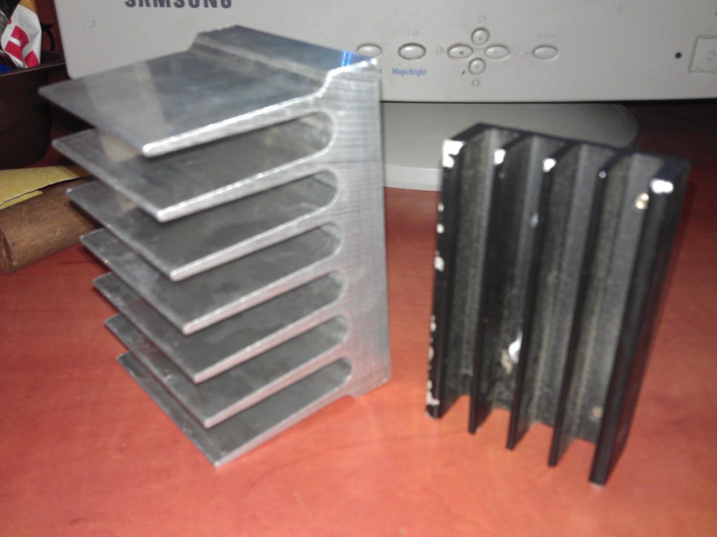

(#) Flatlander hozzászólása Nov 29, 2011 /
Keveseltem a kis erősítőm hűtését nyáron eléggé melegedett 4ohm alatt így adtam neki rendes hűtést kapott hangfalcsatlakozót és rca-t is,nem egy nagy valami de két délutánom elment vele menetfúrás stb bocs a képek minőségéért telefonos
(#) David.zsombor válasza Flatlander hozzászólására (») Nov 29, 2011 /
Szép. Annyi megjegyzést hogy a bordát passzívan nem szokták keresztbe rakni.
(#) Flatlander válasza David.zsombor hozzászólására (») Nov 29, 2011 /
Igen tudom,de így szebb és egyszerűbb volt bedolgozni a régi helyére és úgygondoltam elég nagy ahoz már így is hogy rendesen hűtse,ha mégsem mefújom oldalról ventivel és biztos elég.Ui: a tranyók azért vannak ferdén a hátlapon mert a csavar feje miatt nemfértek el a lábai.De nemlett tökéletes elkell szigetelnem az rca-kat mert így zúg kicsit....

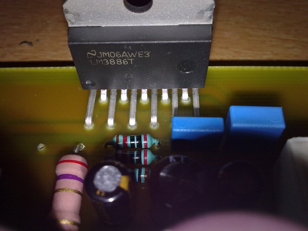

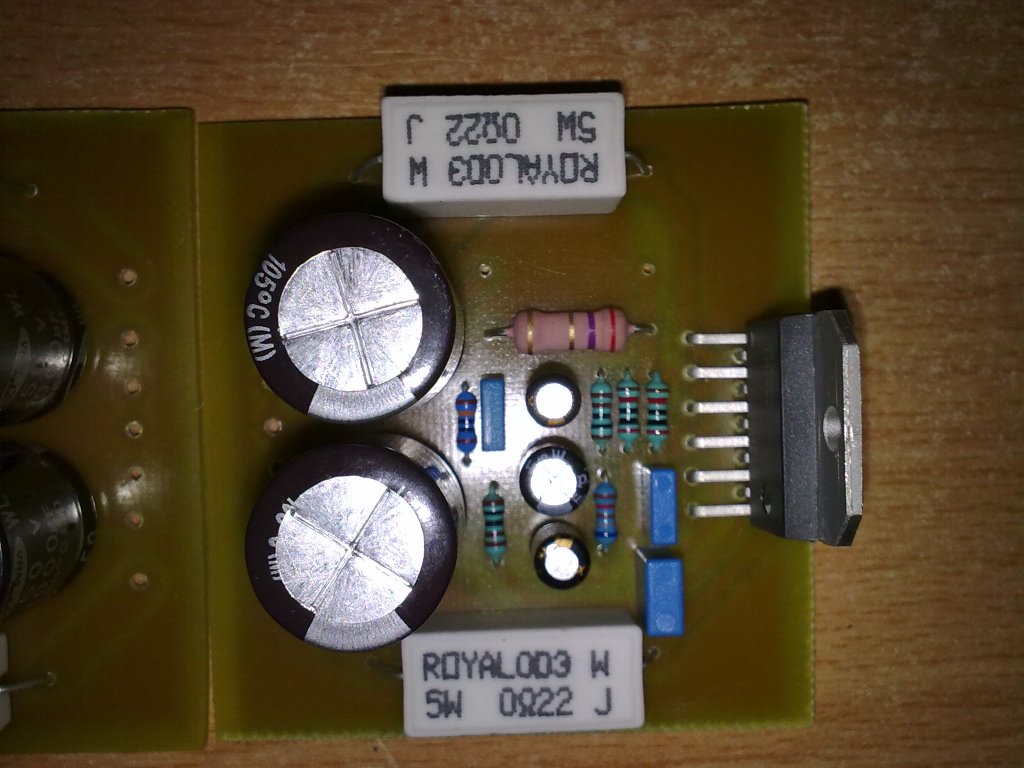

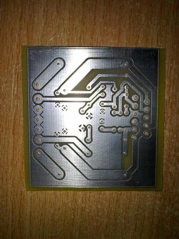

(#) storm hozzászólása Dec 1, 2011 / 1
Ezt ma 'dobtam össze' kb. 4 órát vett el az életemből. 0,6-os rézhuzal, és táp híjján sajnos nem tudtam kipróbálni, de ami késik nem múlik
(#) kaqkk válasza Marczilla hozzászólására (») Dec 1, 2011 /
Ne kérdezd ! Ha készen van tegyél fel képet
ez a ki mit épített téma .
(#) emersys válasza storm hozzászólására (») Dec 1, 2011 /
Szép munkát végeztél.
Sok örömteli zenehallgatást vele.
(#) Alkotó válasza storm hozzászólására (») Dec 2, 2011 /
Van a képeken 2db 5W-os ellenállás. Ezek mik? Sokkal inkább biztosíték illene ezek helyére, de nem láttam a kapcsolást. Linkeld be légyszíves, melyik rajz alapján volt szükséges ez a két vitatott alkatrész.
(#) storm válasza Alkotó hozzászólására (») Dec 2, 2011 /
Köszönöm a dícsérteket. A nyák teljesen saját tervezés, az ellenállás pedig a táp CRC szűrése lenne, ami azért került bele, mert az adatlap szerint az erősítő IC A-AB osztályban működik, és ha jól tudom A osztályban szokták alkalmazni a CRC szűrést a búgófeszültség elnyomására. Biztositék a táppanelen lesz. Amúgyis az ellenállások nélkül már nagyon kicsi lenne a nyák

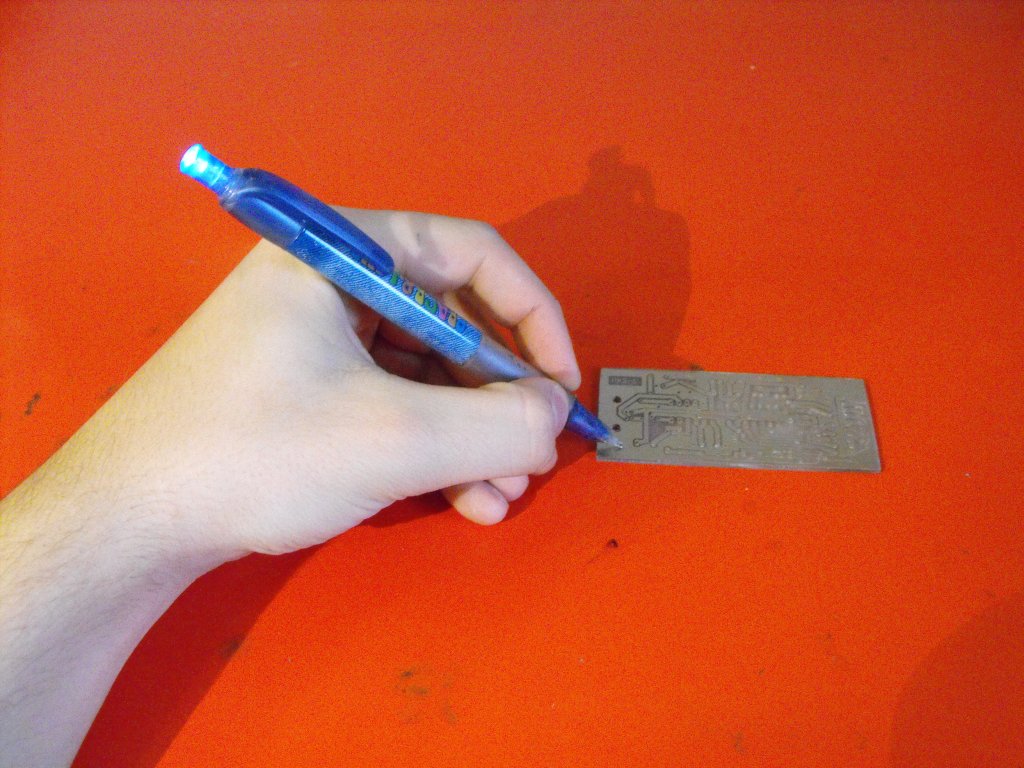

(#) Stynson hozzászólása Dec 2, 2011 /

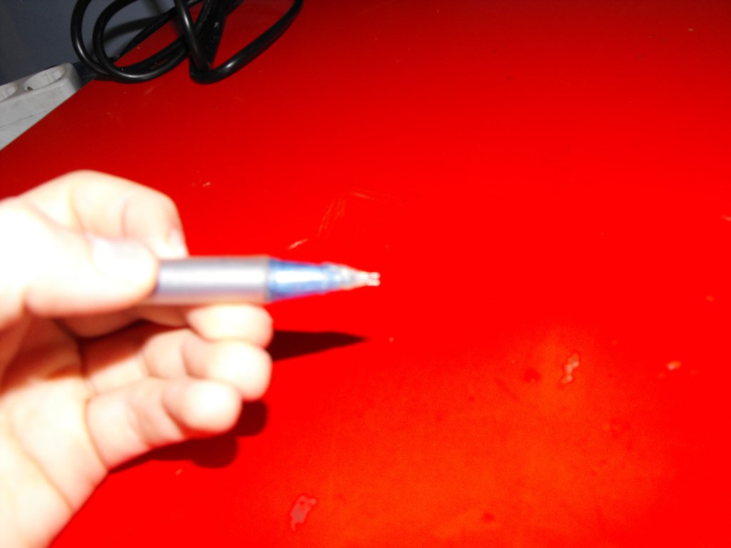

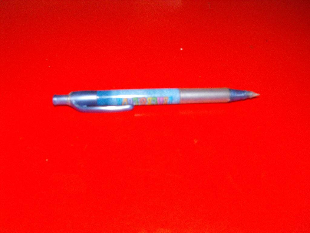

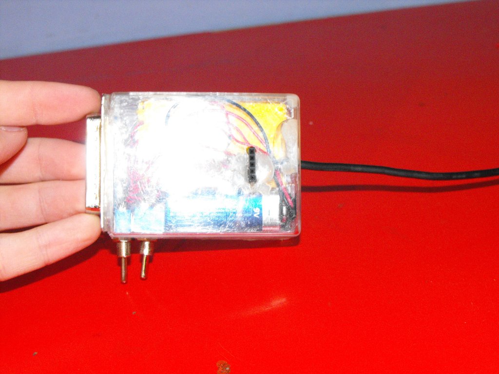

Készítettem egy végtelenül egyszerű kapcsolást NYÁK kontakt hiba ellenőrzéséhez.
3 gombelem egy ledhez kötve, megszakítva valahol az áramkört kivezettem két 'mérőtüskét' és értelemszerűen ha van kontakt a vizsgált részen, akkor a led világít.
Azért rakom ide fel, mert az egészet sikerült egy tollba belepaszírozni, így igen esztétikus készüléket/műszert kaptam. A két 'mérőtüske' egyelőre ellenállás lábából lett levágva, de tervezem, hogy egy tüskesor 2 pinjére cserélem hisz így tökéletesen szintben lesz a két tüske és sokkal esztétikusabb is.
A képek nem a legélesebbek, habár sok próbálkozás után ezek lettek a legszebbek (hiába van 10megapixel egy kamerába ha rosszul fókuszál...-.-)
Nem látom a rajzon a kérdéses ellenállásokat. Hogyan lesz ebből CRC? Az egyik C a táppanelon az RC meg a végfokpanelon?
A kérdéses ellenállások utólag lettek betervezve. Amúgy pontosan úgy lesz ahogy leírtad. Egy C a táppanelon a szűrés többi része pedig a nyákon. Eredetileg csak 2 kondi lenne ott, én egészítettem ki 2db ellenállással, bajt biztos nem fognak okozni.
(#) jdani válasza Stynson hozzászólására (») Dec 2, 2011 /
Nem értem miből jó, hasznos ez. Leméred a vezető anyag felületét, hogy valójában vezet-e? Vagy esetleg ha mondjuk lakk van rajta, akkor leméred, és megállapítod, hogy nem vezet?
(#) Stynson válasza jdani hozzászólására (») Dec 2, 2011 /
a NYÁK lemez vezetősávjait lehet lemérni, ha pl gyanúsan túl közel 'sikerült' kettő egymástól
(#) roland0327 válasza Stynson hozzászólására (») Dec 2, 2011 /
Szerintem ötletes! Nem mindenki tud hibátlan nyákot készíteni otthon és bizony ha valahol túl közel látja egymáshoz a két vezetősávot akkor ezzel rátud mérni, hogy összeér-e
