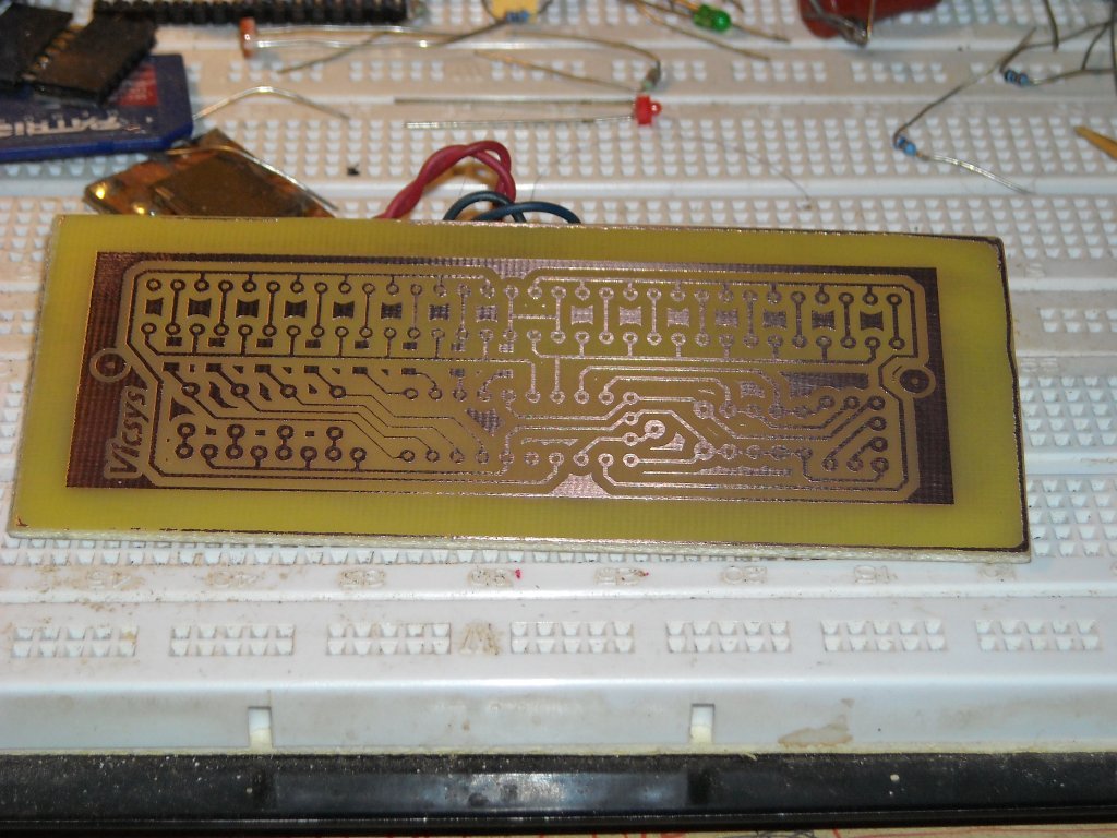

Nem az én fejlesztésem, csupán felkértek, hogy rakjak össze egyet. A kétoldalas nyákkal szoptam a legnagyobbat. Nem való ez már nekem, öreg vagyok hozzá... Itt az eredeti cikk: Bővebben: Link Csatolom a Sprint Layoutos nyáktervet, hátha jól jön az után építőknek.

Köszi! Most jut eszembe, hogy én már spektrum analizátort is akartam építeni. Valamelyiket muszáj lesz Miért szívtál a két oldallal? Mert teliföldes és beültetés oldal felől be kellet marni a furatokat?

Igen és nem. A marás nem volt gond. (Ez az én figyelmetlenségem.) A tervet itt-ott módosítottam emiatt is meg ha megnézitek a fényképet a nyákról, láthatjátok, hogy lemaradt egy apró vezetősáv a bal felső saroknál. A problémám a következőkkel volt: A 4db.(!) fólia pozicionálása, aztán a 2 oldalas nyák lefújása P20-szal. Olyan hideg volt a műhelyemben, hogy nem terült el a festék és összecsomósodott a panelon. Aztán a levilágításnál kellett szereznem 2 üveglapot, hogy közé tudjam fogatni a fóliás P20 lapot. Először nem tudtam ráfeszíteni az üveget és alávilágított. Aztán meg alulról is fényt kapott és az alkatrész oldal túl lett világítva. Szépre akartam csinálni és mivel hideg volt, egy kicsit töményebbre kevertem az előhívót és lekapta a vékonyabb vonalakat. Aztán a harmadik nekifutásra már befűtöttem és egész szép nyákot sikerült csinálnom. Ez a féltenyérnyi panel 3 napomba és közel 10 órányi munkába került. :bummafejbe:

Csak most, mivel nem akartam ehhez a picike nyákhoz, 2oldalas fotolakkos nyákot rendelni.

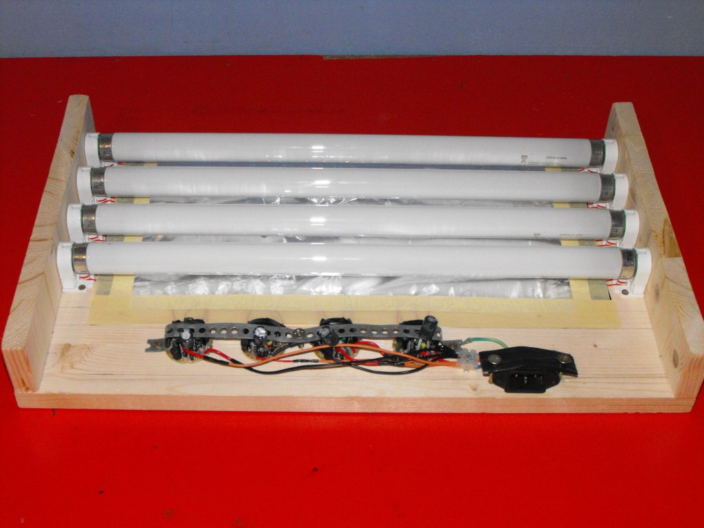

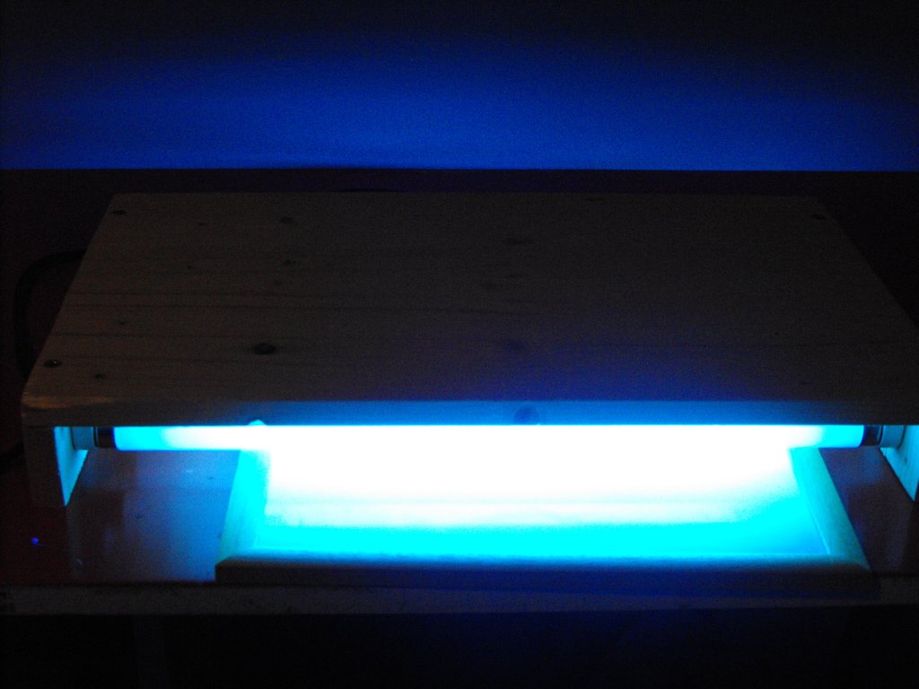

Itt van az a bizonyos T8-as csövekből épített levilágító.
4 db cső van benne, 26*438 mm, egyelőre ennyi faanyagot találtam itthon, ezért oldala még nincs, és az elektronika sincs burkolva, de már kifogástalanul üzemel,
Levilágítási idő 5perc gyári nyákra, két réteg pauszpapíron át (nem kaptam még fóliát :S)
6000Ftból meglett (+ a tápkábel) és valamivel nagyobb levilágítást adnak a csövek mint 5db T5ös cső (amik 7000Ftok lettek volna, erre még rájön a foglalat az elektronika és esetleg a faanyag/doboz)
Szóval olcsóbban is lehet jó/jobb levilágítást elérni mindössze 30cm*10cm*7cm el több helye'pazarlással'.
ui.:A képen képkeret van de a gyakorlatban nem ezt, csak az üveglapját használom
