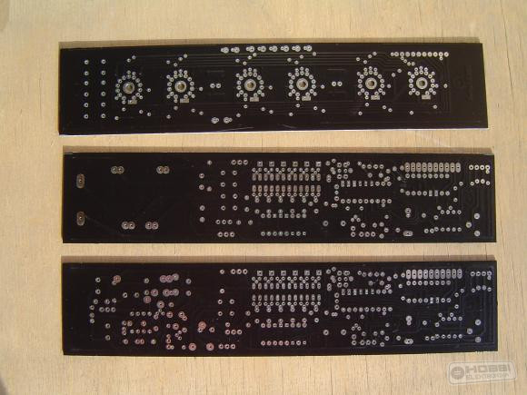

Különben régebben csináltam vasalt feliratos 2 oldalas nyákra lötstoppot. Látszott az. Itt egy kép. (A többieknek meg kedv csináló) ![]()
Na az zsír! Akkor a festékes lötstop-on gondolkozzunk.
De azt a nyákkészítés topikban. Akkor viszont ha elkezdek szórakozni a festékkel, akkor nem lesz szükségem erre a fóliára. Akkor nem fognak itt a többiek ketté fejelni, ha mégsem rendelek az Octamexes fóliából ? ?
Nekem tetszik, bár vékonyabb vonalakat használok a feliratoknál, és nem vasalom, hanem a dry-al világítom le, az nem fekete, hanem lila, bár a szín annyira nem látszik. Viszont legalább láttunk egy panelt ahol teljesen felesleges ez a fajta lötstop fólia, viszont jól néz ki
Dehogy felesleges. Az a korrózió védelem.
![]() Dry fóliából én is csináltam már pozíció feliratot. Könnyen sérül. Ha a lötstop-al lefedem, akkor tényleg nem nagyon látszik. Viszont ha rátérünk a festékes forr maszkra, akkor meg tudjuk oldani a pozíció feliratot is. Létezik olyan festék kék, zöld, fehér, és talán sárga színben. Na az tartós lenne. Lehet rendelek is az e-bay-ről. |
