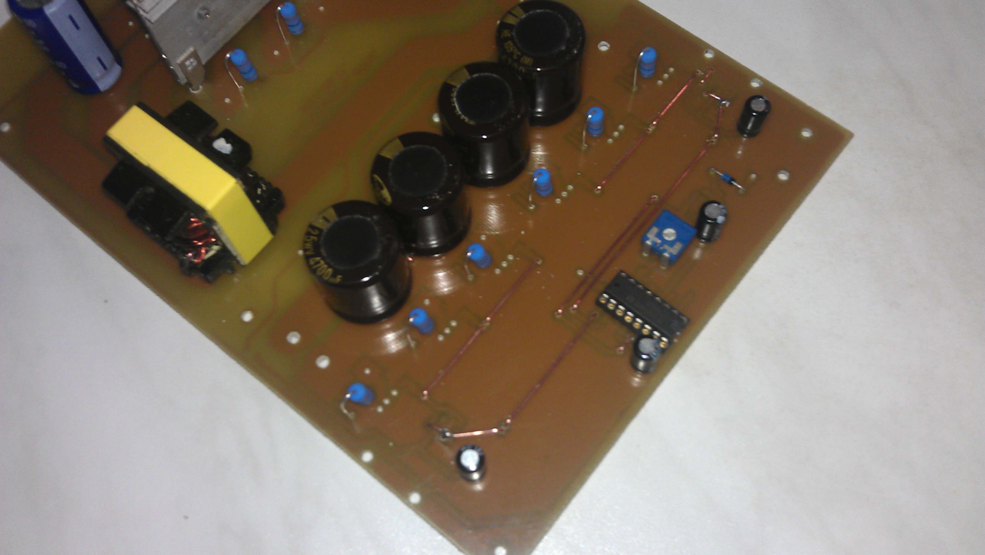

				A kimeneti áram kb 0,18A volt. Majd ma lesz több is... A feszültségem üresjáratban 42,6V, és terhelve pedig 42,6V Hála az impulzusszélesség-modulációnak.
				1×42V , de ha akarom, akkor 2×42V-ot is tudok csinálni.  +1 dióda meg 1 elko
				Igen, ez a tápom rajza, de már nem így néz ki egészen.
				Igen de csak fele áram terhelhetőséggel
				Ezt a magot is ugye egy 200W-os tápból bontottad? Meg kellene mérni a középső oszlopot amin a tekercsek voltak. Kiszámolni a keresztmetszetet négyzetcentibe.
				Elkészültem a táppal. A primerje 2x5:24szál 0,355-ös vezetékből, a secundere 2x20:1szál 1-es vezetékből. Igen 200w tápból való Nem számolgattam."zoz11"(10.oldal) tekercselése alapján csináltam. Bellűre került egymás fölé a két primer elszigetelve,azután ezek fölé kerültek a secunderek. Épp hogy ráfért a tekercsre. Nekem elég,ha kijön 70-80w a tápból. A csatolt ábrán a vezetékek elhelyezkedése látható. Kék a szigetelés.A két narancssárga a primer, a két zöld pedig a secunder rész. Ez így működhet?

				Az a trafó milyen ? Tudnal rolla valamit modnani, tapbol bontottad ? Mekkora a keresztmetszete  ? Es milyen menetszamokat hasznaltal, mekkora a frevencia , es a kimeno dc?

				A trafó ETD49 3C90 Keresztmetszet: tme adatlap szerint. 60khz 800W Primer 2x2 menet 35-35A-re méretezve. Szekunder 100Vra tekerve. 2x10A-re méretezve, 60V-ra visszacsatolva. Ami rá lesz kötve: 3 szintű ClassD teljes híd A célom 40V@20A-nál érem el 2ohmon. 800W Tápfeszhez +50% azaz 60V kell 50%-os modulációs mélység mellett.

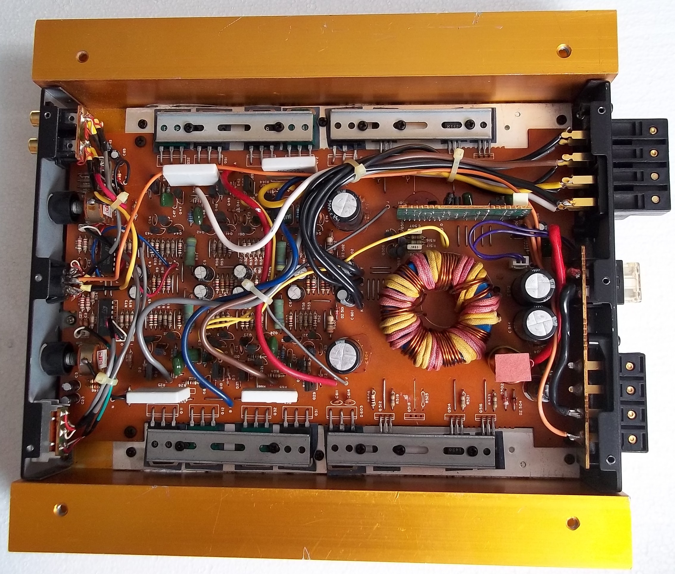

				A trafódnál mi az a nagy hézag? Vagy rossz az illesztés?
				Ha arra gondolsz ami a panelen van az csak a kimeneti szűrő, légréssel.
				Az a kimeneti simítófojtó.
				Leginkább az alkatrészek elrendezéséhez némi támpont.
