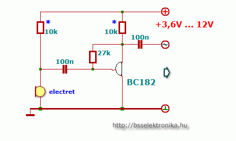

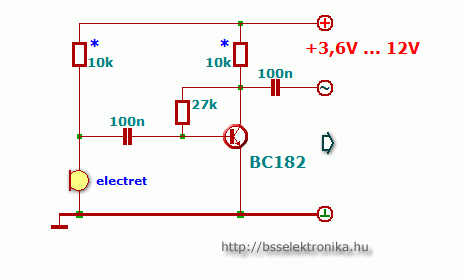

Sziasztok! Itt így kell bekötni a tranzisztort? (2-es kép)
(#) proli007 válasza SPORE hozzászólására (») Szept 16, 2011 /
Nem, pont fordítva, mert így a kollektor-emitter fel lesz cserélve.
üdv! proli007
(#) SPORE válasza proli007 hozzászólására (») Szept 16, 2011 /

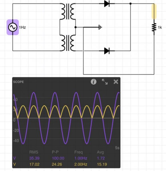

azt olvastam, hogy ha egy 1:1-es tekercselésű central tapped (nem tudom mi a magyar megfelelője) transzformátor szekunderének középső (central tap) lábát földre kötöm, akkor a szekunder köri Vpp csak a fele lesz a primer kör Vpp-nek. Nem értem, hogy ennek mi a magyarazáta. Elmondaná valaki?
Illetve hogyan lehet (ha lehet) central tapped transzformátort csinálni két "sima" trafóból (ha a tekerecselési arány megegyezik)

(#) bbalazs_ válasza speedbump hozzászólására (») Szept 16, 2011 / 1
Magyarul kozepcsapolasu.
Mert a KOZEPcsapolas a szekunder KOZEPEROL jon, ezert eppen a fele a tekercsszam.
Sorba kell kotni ket sima trafot es ahol osszekototted oket, az lesz a kozepcsapolas helye.

(#) kadarist válasza bbalazs_ hozzászólására (») Szept 16, 2011 / 1
Váltóáramnál miért ne lehetne föld? Ez a "föld" lesz majd az egyenáramú föld (GND) egy szimmetrikus áramkörnél, tehát nincs értelme váltóáramú vagy egyenáramú földről beszélni.
(#) proli007 válasza speedbump hozzászólására (») Szept 16, 2011 / 1
Jobb lett volna, ha beidézed amit olvastál, mert akkor számunkra is lehet érthetőbb a dolog és talán ugyan arra gondolunk mi is, mint amire a kérdés vonatkozik..
- Ha a trafó menetszám arány 1:1, akkor a primer és szekunder feszültség is azonos nagyságú. Egy trafónál a primer és szekunder feszültség arányát, a menetszámok aránya határozza meg. Vagy is Upr/Uszek=npr/nszek. (veszteségeket nem számolva)
- De ha ennél a trafónál a szekunder tekercs még középen meg is van csapolva, akkor a megcsapolási ponthoz képest a két tekercsvégen, csak a fele feszültség mérhető. Aminek természetesen az Upp (csúcstól csúcsig mért feszültsége is a fele, de a feszültség ellentétes fázisú lesz)
- Két trafóból, úgy képezhetsz középmegcsapolású trafót, hogy a szekundert párhuzamosan kötöd (hiszen mind kettőnek azonos primer feszültség kell), a két primert meg sorba. Ügyelve a menetirányra (fázishelyes összekötésre) De ha már két külön trafód van, lehet célszerűbb két egyenirányító hidat használni, és az egyenfeszültségeket kötni sorba. Ekkor az összekötési pont lesz a GND. Ehhez képest kapod a plusz és mínusz egyenfeszültséget.
üdv! proli007
(#) Stefan válasza proli007 hozzászólására (») Szept 17, 2011 /
„Két trafóból, úgy képezhetsz középmegcsapolású trafót, hogy a szekundert párhuzamosan kötöd (hiszen mind kettőnek azonos primer feszültség kell), a két primert meg sorba.”
Véletlenül elírtad
Csak hogy nehogy felreértse bárki:
Primer : párhuzamosan
Szekunder : Sorba

(#) speedbump válasza proli007 hozzászólására (») Szept 17, 2011 /
Hát elöször is kösz szépen, mindannyiótok válasza hasznos volt. A háromból összeraktam a képet. Csatoltam a megoldásomat, remélem helyes (mért értékek szempontjából legalábbis jónak tűnik). Mindkét trafó 1:1-es tekercselési arányú.
köszönöm.
