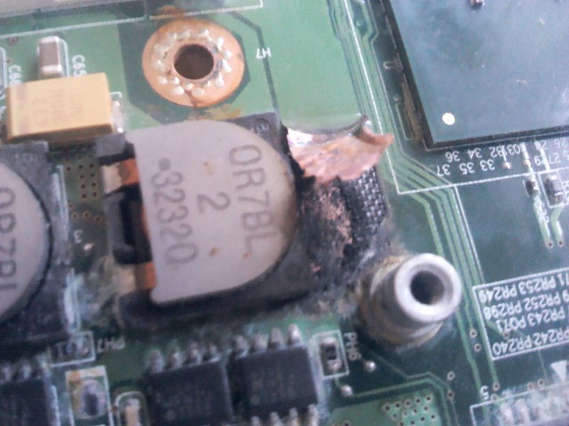

(#) Omcsesz hozzászólása Szept 17, 2011 /
Kedves Fórumtársak!
Érdeklődnék, hogy a képen látható NYÁK-hiba javítható-e?
Előre i sköszi.
(#) Bubu54 válasza Omcsesz hozzászólására (») Szept 17, 2011 /
Üdv,
Én álltalában ha ilyet találok egy nyákon akkor valamilyen egy megfelelő vastagságú réz dróttal csinálok egy áthidalást és meghajtom a drótot úgy hogy kövesse az eredeti vonalat a nyákon.
(#) karak74 válasza Omcsesz hozzászólására (») Szept 17, 2011 /
Mindenképp érdemes küzdeni vele a Bubu54 válasza szerint, de ne vedd készpénznek a sikert. Ha lyukgalvanizálást is érint a hiba (ami akár egy alkatrész alatt is lehet), akkor baj van! Továbbá a képen egy hiba következménye látható. Ennek javítása után a hiba még fennállhat. (Bár, ha egy lemerült és kifolyt elem a ludas, a megfelelő takarítás után a további hibaképződés elmaradhat.)
(#) emmzolee válasza Omcsesz hozzászólására (») Szept 17, 2011 /
Ez szerintem több rétegű nyák. Ha a rétegek között is elindult a szenesedés akkor vége mindennek. Lehet látni a képen, hogy az üvegszálas nyák meg van égve. Alatta is úgy látom van vezető.

(#) Omcsesz válasza emmzolee hozzászólására (») Szept 17, 2011 /
Igen, lehet, hogy többrétegű. Laptop alaplap.
Másik kapcsolódó kérdés, hogy az alkatrészel lábait/forrasztásának helyeit nem látom a másik oldalon. Ilyenkor hogy lehet kiforrasztani az hibás IC-ket/ellenállást/egyebet?
Nem látod, mert smd? Akkor én forrólevegős állomással szoktam neki esni 260°C-on. Attól függ mit kellene leszedni.
