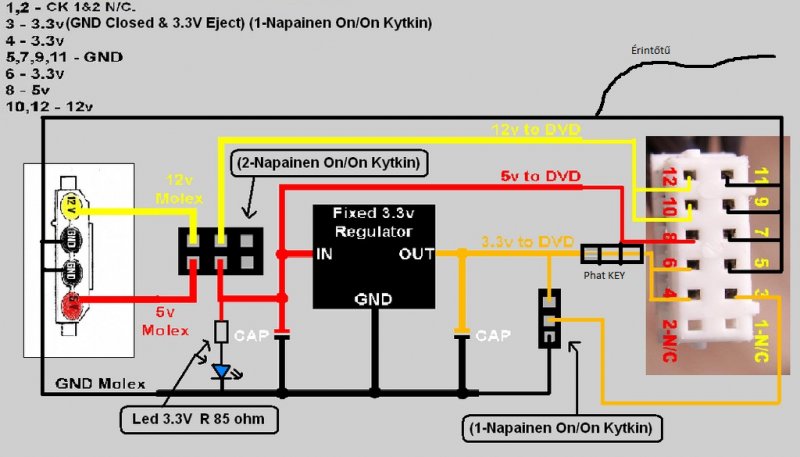

Kezdő vagyok! Megszeretnék építeni egy nagyon egyszerű kapcsolást, de nem tudom milyen kondik kellenek bele. (2db)

(#) tiggersoft válasza Pozoki hozzászólására (») Szept 18, 2011 / 1
Mivel csak a stab. ic hidegitésére kel elég oda 47-100nF. Viszont ha PC táprol hajtod minek a stab? Azokon van 3.3V-os kivezetés is.

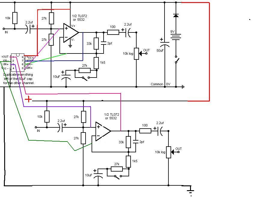

En tudom hogy tokfej vagyok de most sem értem ! Főleg azokat a zárójeleket ! Ha stereot akarok elég ez az egy IC?
(#) Pozoki válasza tiggersoft hozzászólására (») Szept 18, 2011 /
Köszönöm a választ! El tudom végre készíteni.
Úgy tudom a flopy tápkábelén van 3.3. - már megvettem a feszültség szabályzókat.
Annyit még megszeretnék kérdezni, hogy a LM 1084 IT-3.3 ic vagy a MAX 856 CSA+ lenn-e jobb?
Mindkettő megfelel, de más-más elven működnek. Az LM-es ic-vel egyszerübb, viszont melegszik. A MAX bonyolultabb, viszont jobb hatásfokkal dolgozik a kapcsolóüzemböl kifolyólag.
(#) kadarist válasza DJanosi hozzászólására (») Szept 18, 2011 /
Én is mondom: a zárójeles számok a tokban lévő másik erősítő kivezetéseihez tartoznak, mert abban a 8 lábú IC-tokban két erősítő van (háromszög). A nem zárójeles számok közösek mindkét erősítőfélnél. Ha többen írjuk le a megoldást, akkor remélem könnyebben megérted a jelzések jelentését. Ha sztereót akarsz, akkor elég egy ilyen IC, mert ebben kettő erősítő van.
(#) DJanosi válasza (Felhasználó 13571) hozzászólására (») Szept 18, 2011 /
Ez így sem lesz jó nem tudom milyen formában tudnám megérteni ! Nem tudom akkor hogy a nagy + az a hányas láb illetve a nagy- A másik kettőt ismerem ! Azon kívül pedig megint kell két láb hogy legyen stereo !
(#) bodnar00 válasza DJanosi hozzászólására (») Szept 18, 2011 /
Ha szereot szeretnél igen elég ez az egy ic de akkor kétszer kell megépíteni ezt az áramkört. A zárójeles számokat meg a másik áramkörnél kell bekötni. Ha ezt nem érted nem tudok máshogy segíteni én sem.
(#) DJanosi válasza bodnar00 hozzászólására (») Szept 18, 2011 /
Így mar érthetőbb ! A jelnek illetve a bemenetnek a test megy le a tápnak a test re?
Igen a bemenetnek a testjét az áramkör testjére kell kötni (legalsó vonal)
a Potinak a középső lábán van a kimeneti jel?
Igen.
