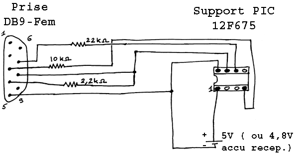

				Topi tényleg lexikont kielégítő volt a válaszod köszönöm! Szerintetek meguszom én ilyen egyszerüen a 12f508 problémámat vagy felejcsem el?
				Csak akkor ha az alaplapod produkálja a 13V-ot.
				Topi, megtudom nézni a port valamelyik lábán hogy van e 13v? vagy inkább ezt a zénerdiódás programmert válasszam? (a számitógép amivel programoznák abba 333 mhz proci van és még 98 ME fut alatta)
				Én inkább JDM-et építenék, de meg tudod nézni. Fogsz egy multimétert és rámérsz a csatlakozó 5-ös 3-as lába között mekkora feszültség van. Ha -12V alatt mérsz az már jó. A 3-ason negatív feszültség van, tehát tulajdonképpen a multiméter (-) ágát tedd a 3-as lábra és a (+) ágát pedig az 5-ösre. És ha így 12V-ot, vagy annál többet mérsz, nyert ügyed van  13V-kellene ezeknek, de tapasztalatom szerint, 12V-ról is vígan lehet programozni. | Bejelentkezés Hirdetés |
