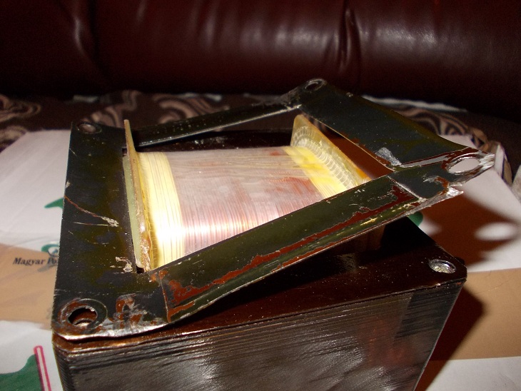

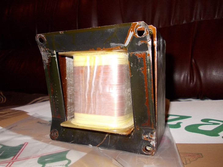

Volna egy Braun erősítőből való trafóm aminek a szekunderét újra akarnám tekerni szimmetrikusra , viszont nem bírom szétszedni. Szerintetek érdemes kínlódni még vele, hogy ilyen furán egybe van a lemezelése?
Köszi..
(#) kadarist válasza Frakk hozzászólására (») Szept 20, 2011 /
Húzd ki a lemezek csévetestbe nyúló részét is. Az álló képen látható pozícióban lefelé. Ez az úgynevezett M-magos trafó.
(#) pucuka válasza Frakk hozzászólására (») Szept 20, 2011 /
Ez egy M mag. Azért tűnik furának, mert váltakozó oldalról van lemezelve, hogy ne legyen légréses. Nem könnyű szétszedni, de türelem.
Először a teljes oldalt told fel amennyire csak leget a csévetestig, akkor a másik oldalát fel tudod hajtani, éppen annyira, hogy elférjen a cséve felett. Ekkor a felhajtott rész óvatos kocogtatásával ki tudod tolni a csévéből. Az első elég nehéz, és babrás, de ahogy helyed lesz egyre könnyebb. Ez ilyen.
(#) Frakk válasza pucuka hozzászólására (») Szept 20, 2011 /
Igen, most az elsővel kínlódok.
Rátaposok a trafóra és fogóval próbálom kihúzni, de hiába. Kocogtattam is de csak görbül. Csak az elsőt kellene valahogy ki szenvedni. Penge sem fér közé hogy legalább beleütve felváljon a ragasztás
(#) biji válasza Frakk hozzászólására (») Szept 20, 2011 /
Én befogtam satuba.Egy csavarhúzóval és kis kalapáccsal kocogtattam a furatoknál felváltva.Óvatosan ki kell neki jönni.
Előfordul, hogy az elsőt nem lehet megmenteni, de ügyeskedjél.
(#) Frakk válasza biji hozzászólására (») Szept 20, 2011 /
Köszi a tippet, így sikerült
A lemez szélein vastag festék volt, ezeket lecsiszoltam.
Ha összerakás után a lemezek zárlatosak egymással mert a szélén mondjuk összeér az gáz? Teljesen kell szigetelni ezeket, vagy csak közte legyen jó, hogy le fújjam e lakkal utána egyenként
