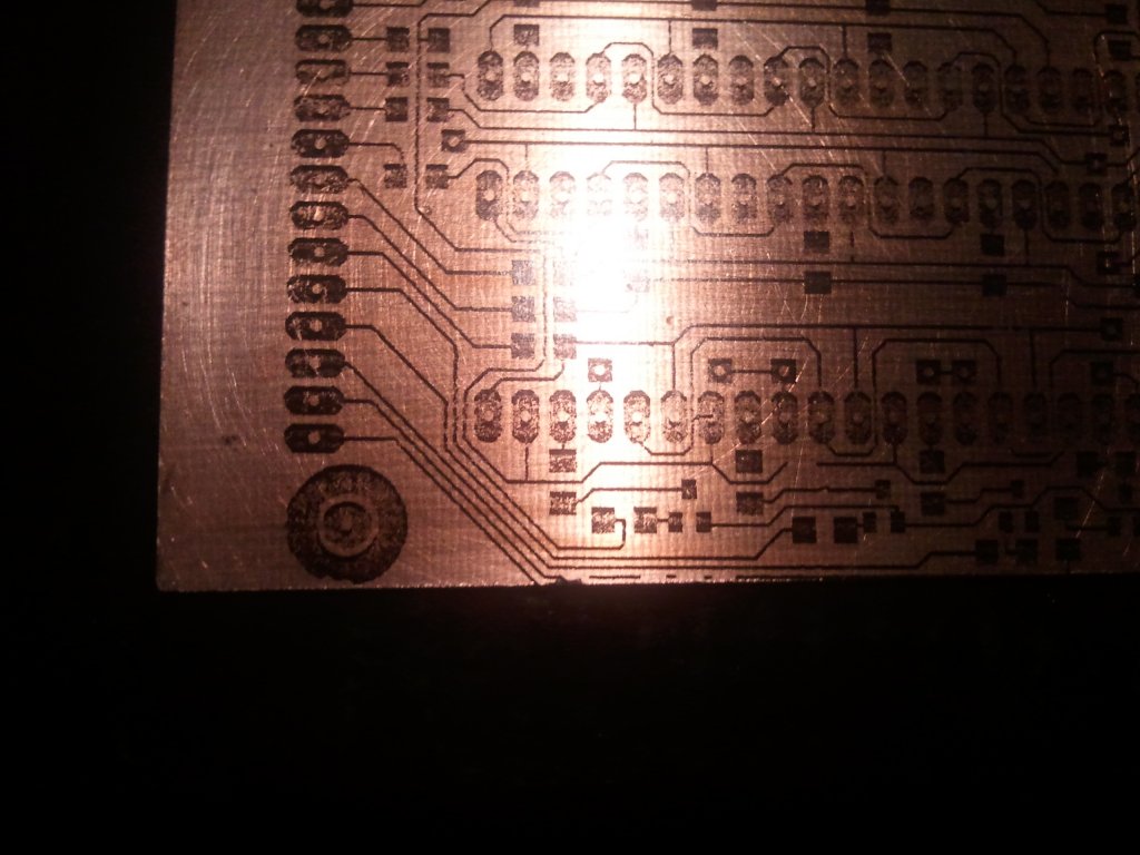

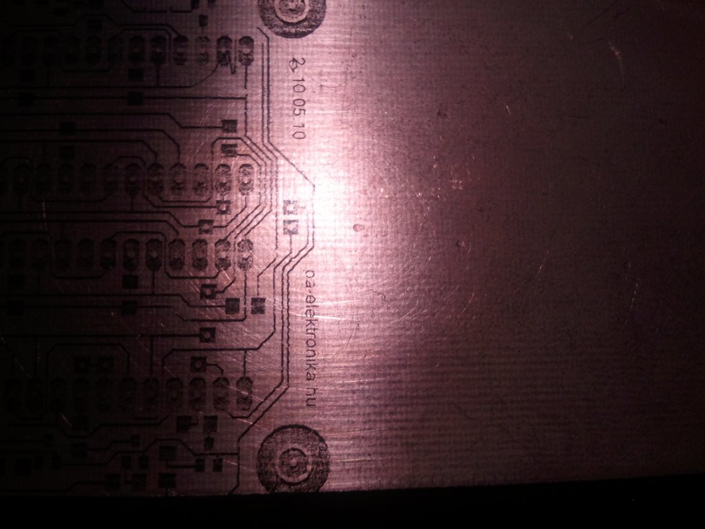

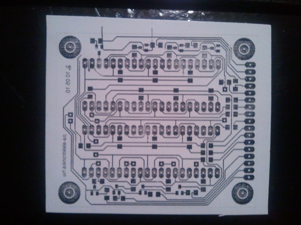

(#) pityu_18 hozzászólása Okt 28, 2011 /
Sziasztok!Megjött a műnyomó de valami nem okés arra gondolok kevés a vasaló hőmérséklete (180fok).
Valaki bejelölné hogy a bimetálon mit kell hajlítani hogy picit nagyobb hőmérsékleten menjen?
(#) tikitiki hozzászólása Okt 28, 2011 /
Inkább ird le , hogy mi nem sikerült , az a 180 fok elég kell , hogy legyen , az én laminálóm 120-130 fok és elég, sok minden számit papir vastagság stb stb stbv.
(#) Hp41C válasza tikitiki hozzászólására (») Okt 28, 2011 /
A hőmérséklet nagyon függ a nyomtató és a toner gyártójától. A HP tonernek jó a 120-130 fok, de az OKI tonernek lényegesen magasabb kell, 180-200 fok.
135g-os műnyomóra nyomtatok,Konica Minolta 1300W nyomtatóval.Holnap csinálok pár képet a panelokról de az a baj hogy egy részén a panelon gyönyörűen megragad a festék a másik részén pedig semmi nem marad meg.Pedig egyenletesen vasalom.
De próbáltam a sütőbe is berakni 5percre 200fokon utána papír zsebkendővel végig simítottam de ennél a módszernél is csak az egyik felén maradt meg a festék.
Annyi hibát elkövettem hogy nem csiszoltam meg a panelt, de a zsírtalanítás megvolt.Ettől lehet?
Igen ezt elfelejtettem hozzá írni , igen számít a toner is , az enyém Lexmark , és nagyon jó vele dolgozni , de én kísérleteztem többféle vastagságú papirral , és ha vékonyabb a papír kevesebb hő kell , és kevesebb hő azért jobb , mert a vonalak nem nyomódnak szét , és csak pont annyira olvad meg a por , hogy áttapadjon a nyákra.Sőt nagyon jó minőséget lehet elérni öntapadó tapétának azzal a részével amit általában eldobunk , erre nyomtatva , és laminálva , vagy vasalva áztatás után szinte egy az egyben lejön nem kell dörzsölgetni mint a műnyomót , olyan mint amikor egy levonót húznánk le.
Ja akit érdekel lehet gondolkodni azon , hogy lehet nyákrajzot úgy készíteni mint egy levonót , vagy más néven matricát amit csak rá kell tenni lehúzni a rajz a nyákon marad , és nem kell vasalni laminálni , és még a maratásnak is sokkal jobban ellenáll nos ?????
(#) Bari- válasza pityu_18 hozzászólására (») Okt 28, 2011 /
A nem tapadás oka legtöbbször a zsíros felület szokott lenni, mivel szoktad zsírtalanítani a panelt? Míg vasalásos módszerrel készítettem nyákot, addig a víz alatt Csiszolószivaccsal tisztítottam meg (a finomabb szemcsenagyságút szoktam használni, van belőle többféle, elég durva is), majd lecsöpögtetés után hőlégfúvóval szárítottam meg és ment rá a papír majd a vasalás, ezzel a módszerrel kicsit fel is érdesítettem a panelt amihez jobban tapadt a toner és tisztítva/zsírtalanítva is lett.
A Nyákkészítés lézernyomat laminálással témában, többek használják a hígabb maratóban való érdesítést, azt már nem próbáltam, mivel menet közben áttértem a fotózásra, de érdemes utána olvasni.
Na csak azért hogy lehet egész vékony vonalas nyákot is készíteni vasalva , vagy laminálva.
Vannak rajta hibák de az miattam van , mert kb siettem , tehát néhány vonal elcsúszott , de ez megint az én hibám cirka 5 perc alatt csináltam kb.
Ezt öntapadó tapéta lehúzott eldobandó fényes oldalára nyomtattam, és pont ezért kell vigyázni , mert erről könnyen le is jön mint látszik nekem is néhány vonal ahol hozzáért az ujjam mert direkt siettem megsérült , és a nyomtató beállitásokal sem törödtem , ala natur , csak hogy lássátok , ja és a nyákot sem tisztitottam annyira csak éppen hogy , persze ha minden ugy van csinálva ahogy kell , akkor tuti a végeredmény , de most direkt gyors akartam lenni , és akkor a képek
