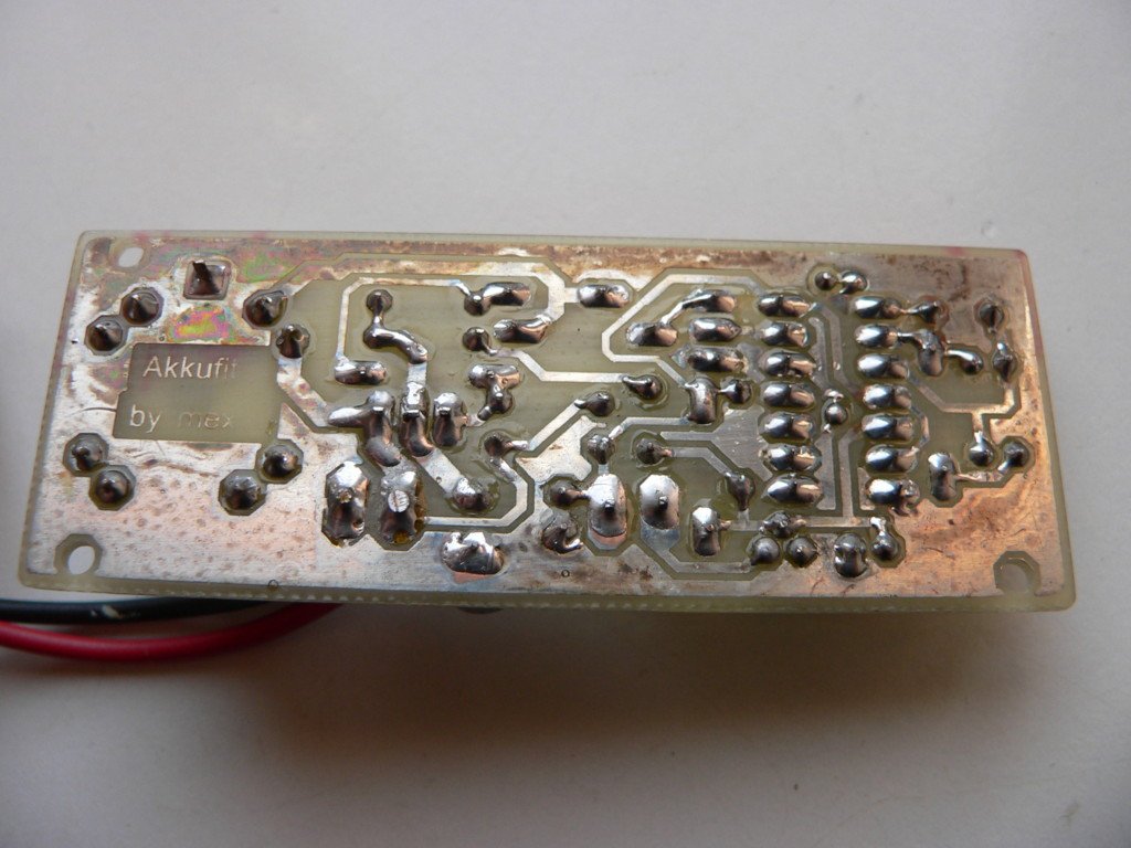

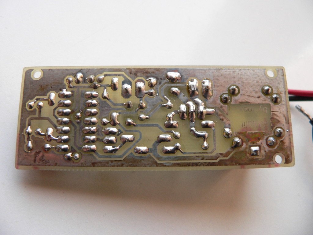

Negatív tapasztalataim vannak nekem is a TN160 ónozóval kapcsolatban. Nehezebb forrasztani (az egyébként kezdetben kifogástalan tükörfényes felületet), a forrasztás közben hajlamos az "elpárolgásra", és pár hónap múltán a csatolt képeken látható módon elszíneződik, egyenesen randa lesz...Ezt a típust nem használtam még az ára miatt, de talán van valakine...ókkal.

(#) Hp41C válasza mex hozzászólására (») Nov 17, 2011 /
A TN160 levegőn nagyon hamar bomlik. Ehhez a kártyához már lebomlottat használtál fel. Vannak több éves paneljeim, amiken még mindig megvan a bevonat. Csak egy leheletnyit nehezebb a forrasztása.
A bevonat készítése előtt felpolírozni és zsírtalanítani kell a panelt. A bevonat elkészülte után rögtön vizes öblítést kell alkalmazni.
Az ónozót öntsd szét légmentesen záró, sötét edényekbe úgy, hogy mindegyikben szinültig legyen az oldat. Így tárold hűvös helyen, önráró műanyag zacskókban. A zacskó bezárása előtt a felesleges levegőt nyond ki. Ha egy adagot felbontasz, előbb töltsd át a megmaradó részt kisebb edénybe, zárt le. A már felhasznált oldatot ne tárold... Az így tárolt ónozó is kb. 2 - 3 hónap alatt elbomlik. Érdemes összevárni több panelt, egyszerre elkészíteni.
Ahogy a belinkelt képen láthatod, meg tudtam forrasztani az alkatrész oldalt is és a bevonat rajta maradt, azóta is rajta van...
(#) mex válasza Hp41C hozzászólására (») Nov 17, 2011 /
Igazán nem kukacoskodni akarok, (amint láttad én is megforrasztottam), de nem válaszoltál a feltett kérdésemre: arra lennék kíváncsi, hogy a forrszem közvetlen környezetében nem tapasztaltad az ónozott réteg elillanását?

(#) p_istvan válasza mex hozzászólására (») Nov 17, 2011 /
A túl vékony bevonat is lehet az oka a "párolgásnak". Nekem volt még a 80-as évekből használt de jól elzárt kémiai ónozóm (nem Wolf...) még egy éve tűrhetően működött amikor megtaláltam.
A SENO-3211 tényleg jó (de kicsit drága), fényesebb-keményebb felületet ad, de a levegőre az is érzékeny, pár hónapnál tovább nem érdemes tárolni és lehetőleg levegőtől elzárva. Viszont por alakban árulják és úgy korlátlan ideig eláll! Ha keveset használod akkor egyszerre csak egy keveset kell bekeverni az előírt hőfokon.
Forrasztani kicsit magasabb hőfokon kell és/vagy egy kis plusz folyasztó szer sem árthat, mivel nem tartalmaz ónt, ólommentes...
A tökéletes előkészítés sem árt ahogy Hp41C is említette, és nátronlúgot (lefolyótisztító) használok zsírtalanításra és sósavat az oxidmentesítésre, mechanikai felületkezelést (csiszolás) nem alkalmazok
Valahol láttam kisebb kiszerelést is.
Az első kép hét hónapja készült a másik most részben ugyanarról SENO-3211-el kezelve (a többi beépítésre került) mások a fényviszonyok de szemre talán csak egy árnyalatnyit mattult a felület.
