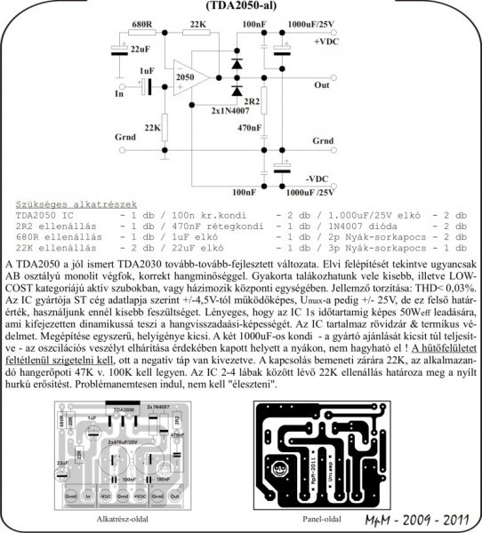

(#) at22 hozzászólása Szept 22, 2011 /
Hali Mindenkinek. A képen látható erősítőt akarom meg építeni, Ott fel van sorolva milyen alkatrész kell hozzá, ezeket úgy ahogy van le irkálom és el viszem ahol majd meg veszem, ott tudni fogják. Ha valaki le tudja írni nekem részletesen az alkatrészt hogy mit kell venni az jó lenne. 250w 2x21voltról akarom hajtani majd. 2db erősítő modult szeretnék,hogy sztereóba szóljon. Ha valaki tud segítsen már. Előre is köszönöm.

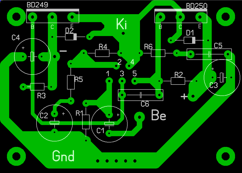

(#) Geri86 hozzászólása Szept 22, 2011 /
A következő lenne a kérdésem meg akarom csinálni a TDA2030 ic-s erősítőt BD250/BD249-el. Terveztem hozzá egy nyákot is. Meg lesné nekem valaki hátha elrontottam valamit.

(#) reloop válasza at22 hozzászólására (») Szept 22, 2011 /
Szia! A jelöletlen feszültségtűrésű elkók legyenek 25V-osak. Az ellenállások kb. 0,4W-osak, a 2R2 0,6W. A 100 és 470nF kondik típusa meg van adva, feszültségtűrésükkel nem lesz gond, olyat válassz aminek a lábtávolsága illik a nyák furatokba.
