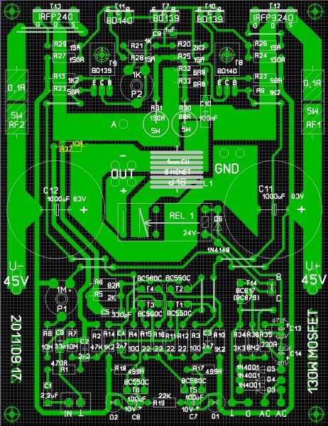

(#) 1269 válasza Doncso hozzászólására (») Szept 20, 2011 /
Azért van a paneltervben irfp240/9240.
(a C11-C12-ről lemaradt egy nulla)

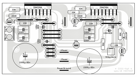

Sziasztok kérlek segítsetek egy kérdésben, elakadtam és már csak a fórumban bízhatok.
Van egy 200w hídalt végfokom (TDA7294 páros) és erről szeretnék egy fejhallgató leágazást csinálni.
Próbálkoztam már több fejhallgató erősítő panel beillesztésével de egyik sem működik rendesen mert gerjed meg torzít meg ilyesmi, viszont nagyon sok erősítőnél láttam, hogy csak egy 2wattos ellenállással van a végfokról leágaztatva a füles kimenet.
A nagy kérdés -megoldható ez egy ilyen nagy teljesítményű végfok esetében is?
És a hidalt kapcsolás miatt? mert minimum 8 Ohmos a végfok a fülesek meg 32 Ohmosak általában lehet ebből baj?
Ha lehet ellenállással megoldani hogyan tudnám az értékét és teljesítményét meghatározni?
minden válaszért hálás köszönet

(#) reloop válasza Zoltan.ms hozzászólására (») Szept 20, 2011 /
470 ohm soros ellenállást ajánlok a fejhallgató elé. Bővebben: Link
(#) Zoltan.ms válasza reloop hozzászólására (») Szept 20, 2011 /
köszi a választ kipróbálom.
...az egyébként hogy van, hogy a 10W-os végfokról is lehet fejhallgatót hajtani (soros ellenállással) meg 200Wattosról is?
hová tűnik a 190Watt különbözet?
nem egészen értem...
A fejhallgatónak csak pár tized watt teljesítményre van szüksége. Ennek 15x-e, azaz pár watt alakul hővé a 470 ohm ellenálláson. Ennyi fogja az erősítőt terhelni fejhallgatózás közben. Amúgy sem szokás ilyenkor az erősítőt teljesen feltekerni. Az előtét ellenállás első sorban a jel/zaj viszony javítása miatt kell, másodsorban védi a fejhallgatót a túlterheléstől.

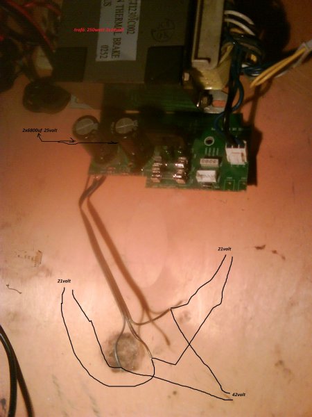

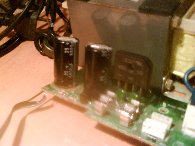

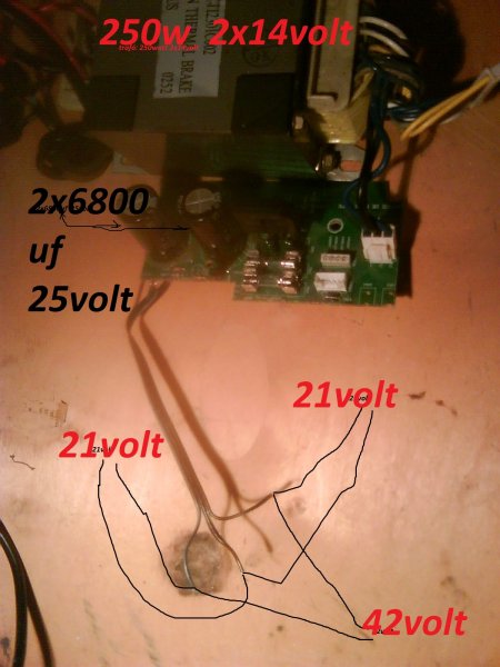

(#) at22 hozzászólása Szept 21, 2011 /
Hali! Mindenkinek! Erősítőt szeretnék csinálni. Már meg van az alap részek csatoltam képeket, már csak a végfok modul hiányzik . Valaki tudna segíteni hogy milyen végfokot csináljak rá. Nem kéne nagy, kb 2x20w 2x25w Az az igazság hogy nem nagyon értek hozzá azért kéne a segítség. Köszi előre is.
(#) reloop válasza at22 hozzászólására (») Szept 21, 2011 /
Írd le a tápfeszt, nem bírom elolvasni. A hangfalad hány ohm -os?
(#) emersys válasza reloop hozzászólására (») Szept 21, 2011 /
2x21V-ot látok, azaz a szimmetrizáció feltételei adottak.
Talán egy Ic-s, kapcsolás lenne kezdetben a legcélszerűbb?
(2x6800µF szűrésű a táp)
(#) Davidd válasza emersys hozzászólására (») Szept 21, 2011 /
Üdv.Ha icset akarsz akkor erre a tapfeszultsegre ajanlom a tda7265,vagy ha nem icset akkor azt hiszem a vf3 szepen menne rola.Egyebkent hany wattos a trafo?
(#) at22 válasza reloop hozzászólására (») Szept 21, 2011 /
Helló! itt van ezen jobban látni.
(#) at22 válasza Davidd hozzászólására (») Szept 21, 2011 /
Helló! Ott a kép meg csináltam hogy ki lehessen olvasni az adatokat amúgy a trafó 250w és 2x14 voltot ad le üresben.

(#) szamóca válasza Davidd hozzászólására (») Szept 21, 2011 /
Mielőtt ajánlanál TDA7265-öt tájékozódj afelől, hogy milyen impedanciájú hangsugárzója van. Ha 8Ohm-os akkor még elmegy a +-21V-ról, de ha kisebb, lehet ám füst, és könnypatak. A VF3 tápfeszültségigénye csak spec. IC-vel lehet 21V, de ekkor már módosulhat néhány elem benne.
(#) at22 válasza szamóca hozzászólására (») Szept 21, 2011 /
Hali! Te milyen végfokot ajánlanál rá és segítenél amúgy 4ohm-os hangszórókkal akarom majd hajtani.
Úgy érzem a TDA2050 erre lett kitalálva. Gyártasz nyákot, vagy kittelnél.
