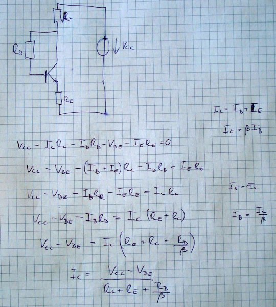

egy egyszerű kérdésem lenne: a csatolt képen látszik, hogy szeretném kiszámolni a Ic áramot. Tulajdonképpen elég közel járok a valósághoz, annyi a bibi, hogy a a tört nevezőjében az Rb-t elméletileg (B-1)-el kellene osztani, nekem meg csak a B jön ki (a +1 nem). Persze ha B elég nagy akkor a +1 már nem számít, de azért mégis...
Megmondaná valaki, hogy hol a hiba?
köszönöm.
ps: a második sort ne vegyétek figyelembe, valamiért az Ie-t emeltem ki.
(#) Hp41C válasza speedbump hozzászólására (») Szept 23, 2011 / 2
A 3. - 4. sorban van a hiba (az Ic ~ Ie feltételezés miatt):
Ie = Ic + Ib = Ib + B * Ib = (B+1) * Ib

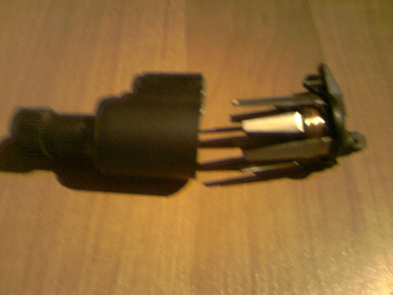

Ez váltó vagy egyenáramú dinamó?..bocs a képminőségért telefonkép.
(#) hotib válasza minicooper hozzászólására (») Szept 23, 2011 /
Lánykori nevén dinamó... Egyébként generátor, és váltó.

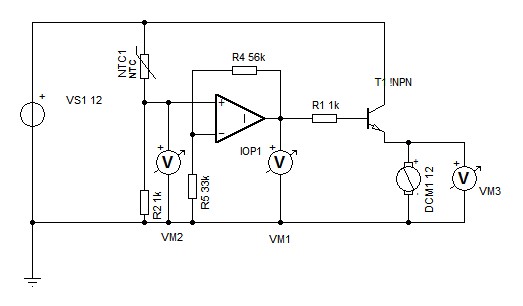

Szeretnék készíteni egy hőmérsékletfüggő ventilátor szabályzást.
Mellételtem, hogy mit tettem eddig. Szimuláció szerint működik is, de van pár felmerülő gondom.
A cél, hogy 40 °C-tól kezdjen el lassan pörögni és 55 °C körül járjon maximmon, de ha a hőmérséklet vissza tér 40 °C alá akkor álljon le.
Amit csináltam kb. így is működik, de nem "kapcsol ki."
Ugye a motor tehetetlensége miatt lassan idul meg, de mikor le kell szabályozni akkor nem áll le hiszen forgásban volt így még 3V körül is erölködik, hogy pörögjön.
Hogyan tudom ezt határok között tartani és ki-be kapcsolni?
Arra eddig végképp nem volt ötletem, hogy hogyan működtethetnék vele egy relét ami bont, ha a hőmérséklet 70°C fölé megy.

(#) kadarist válasza blackdog hozzászólására (») Szept 23, 2011 /
Miért fontos, hogy lassan pörögjön fel a motor a hőmérséklet növekedésére? Gyorasabb lenne a visszahűlés, ha azonnal teljes fordulatszámon menne a motor és lekapcsolna, ha lement a hőmérséklet.
(#) blackdog válasza kadarist hozzászólására (») Szept 23, 2011 /
Fölösleges zaj nem kell. És lassú melegedésnél sem kell, hogy egyből max. menjen a ventilátor.
És az is az igazság, hogy csak ezt tudtam összehozni.
Arra végképp nincs ötletem, hogy 40°C be, 35°C ki, 70 °C hiba relé meghúz.
De, ha ebben tudnál segíteni ez is bőven elég.
Csinálj egy feszültségkomparátort, ami a szimulált kapcsolásod kimenetének a feszültségváltozását érzékelné és 35°C-nál egyszerűen megszekítá a motor áramát. egy FET-el vagy tranzisztorral. A bekapcsolást meg a 37 fokhoz tartozó feszültségre tenné. A biztosági kikapcsoláshoz pedig mindenképpen egy mechanikus hőkapcsolót ajánlanék. Termosztátok.

A bimetal nem rossz ötlet csak drága.
Arra gondoltam, hogy hagyom a fenébe az erősítőt és feszülstégosztóval egy AND kaput vezérelnék ebből képezve ez másik osztót pedig egy másik AND kapu vezérelné a hiba relét.
Nem tudom. :no:
Scmitt-trigger bemenetű kaput válassz, hogy átbillenjen a lassú feszültségváltozásra. De ez biztonságinak akkor van értelme, ha az ténylegesen biztonsági célra készült dolog, és a biztonságosságot meg kell fizetni.
Ez igazából egy IC hővédelme lesz ami 40 °C körül érzi jól magát és 70 °C felett kezd abnormálisan viselkedni. A borda hőmérsékletét kellene figyelnem.
A gondom, hogy ez az NTC kis határok között működik.
4k7 a bekapcsolási ellenállás
6k5 a kikapcsolás.
1k5 a húlmelegedés.
Erre elég nehéz osztást számolni.
