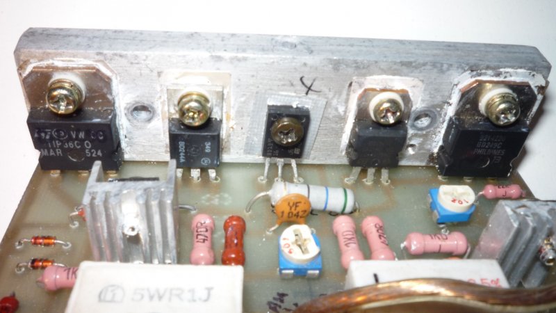

(#) rroberts74 hozzászólása Szept 25, 2011 /
Üdv mindenkinek.

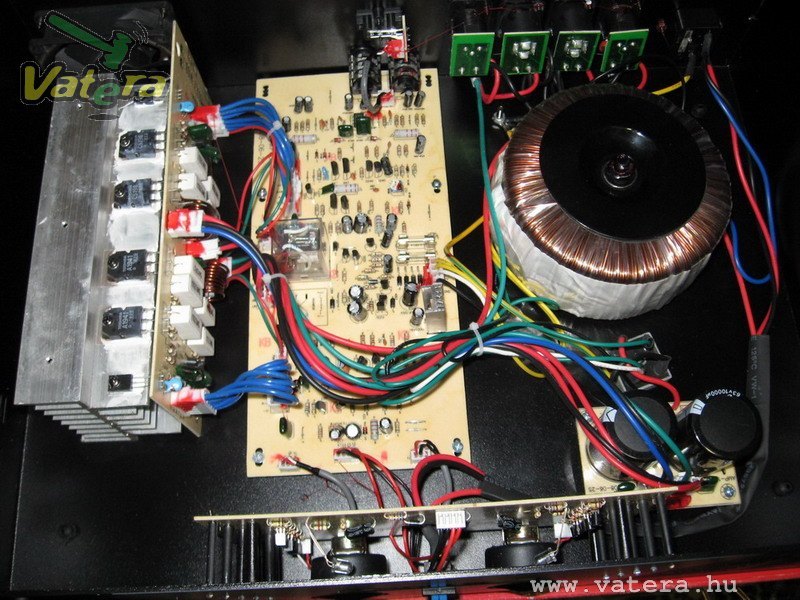

Van egy végfokom mely elszált..Kép melékelve Bekapcsolás útán folyamatossan búg.
-Elözmények: Zene hallgatáskor egy csattanás és áram szünet az egész házban A házimozi erősítöm is már csak 2.0 lett . Az 5.1 nincs többé.
Tudna valaki segítenni merre induljak el? Remélem jó helyre írok. Csak valami kiínduló pont kellene
Köszi mondenkinek elöre is CSAo
(#) reloop válasza rroberts74 hozzászólására (») Szept 25, 2011 /
Szia! Az nagy hiba, ha egy erősítő zárlaltától a lakás megszakítója old le. Építs be biztosítékot az erősítő hálózati csatlakozója után.
A fotón lévő végfok az 5.1 erősítő része?
A végfok zárlat legvalószínűbb oka a hűtőborda szélein található (TIP36C/BD249C) zárlata. Ezt szakadás vizsgálóval ki tudod mérni.
Ha áram alatt szeretnél a továbbiakban mérést végezni, akkor kösd le róla a hangszórót, mert az tönkre fog menni. Jó végfoknál a kimeneten testhez képest közel 0V egyenfesznek kell lennie. Valamint az erősítő a hálózati feszültséget egy sorba kötött 60W-os izzón kapja meg. Amíg a zárlat fennáll addig az izzó fog világítani, és nem károsodnak újabb alkatrészek.
Sokat segítene, ha közreadnád az erősítő felülnézeti fotóját, hogy a zárlat kialakulásának okát kereshessük.
(#) rroberts74 válasza reloop hozzászólására (») Szept 25, 2011 /
Szia.
Ez egy külön álló végfok, külön volt a sub ládába beleszerelve.troid trafó val.

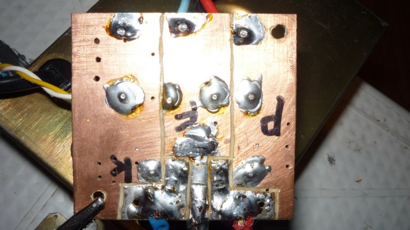

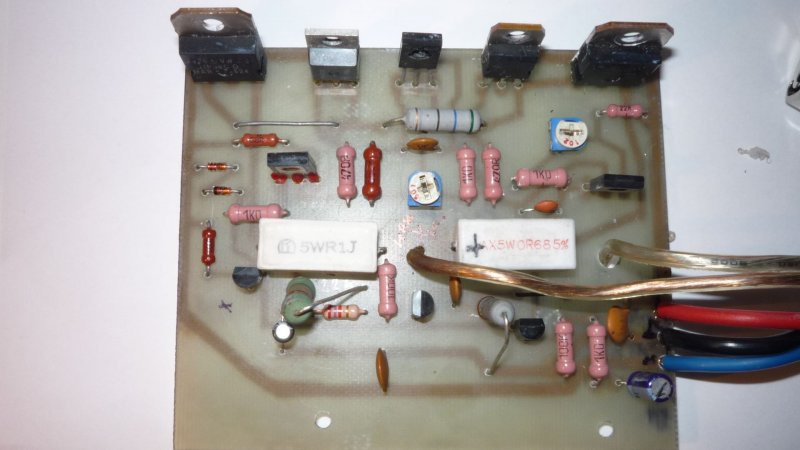

Mellékeltem 2 fotót (remélem jők lesznek)
-Nagyon köszönöm a segítséget mégegyszer.
Ez az erősítő nagyon egészségesnek néz ki. Ekkora zárlatnál a fólia is feléghetett volna.
Így, hogy a házimozi felé jelet küldött (feltételezem ez okozott kárt benne) meg kéne mérni a feszültséget a széthúzott csatlakozók között. Ha van a rendszerben védőföld és antennacsatlakozó, érdekes áramfolyások alakulhatnak ki.

(#) rroberts74 válasza reloop hozzászólására (») Szept 26, 2011 /
Szia.
Nincs védőfödeles, és az antenna csak a tv-be volt bedugva, bár a DVD lejátszó kapcsolatba volt a tv-vel egy RCA kábellel. Talán így is kialakulhatott egy föld hurok?...
Az adatok C +44V piros+fekete ;DC -44V Kék+fekete a toroidból.
Összekötöttem a végfokkal és úgy mértem a hatvanszorozó kimeneten +dc 43V-ot
Mellékeltem 2 képet is.
A tip 35c-n 0 v-volt mindegyik lábon.
A multiméteren van olyan aljzat hogy npn-pnp.
talán ha kiforrasztom a ezt a TIP 35 c-t, akkor meg tudnám mérni hogy jó e az alkatrész.
Várom véleményeidet válaszaidat.
Köszönöm
Tisztelettel
Róbert

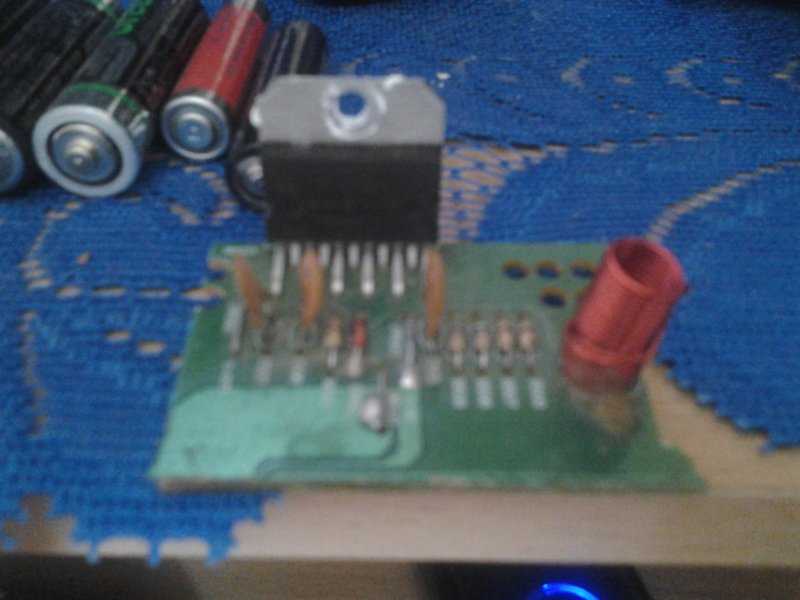

Hali! Az lenne a kérésem, hogy ebből szeretnék egy erősítőt csinálni evvel a nyákkal ha lehet. Egy tda 7265-ös ic van rajta,múltkorába be kötöttem és szólt de halkan meg csúnyán. mi lehet a gond.alkatrész kéne még rá vagy nem tudom.Valaki tudna segíteni hogy szépen szóljon+ erősebben. egy házimozi erősítőből lett ki vágva. ott a kép mellékeltem.
(#) szamóca válasza at22 hozzászólására (») Szept 26, 2011 /
A képek használhatatlanok, mert nincs elég fény.
Ami kivehető, hogy ezt igénytelenül kitörték a teljes panelből. Ebben a formában is feléleszthető, de egy gányolás lesz. Az IC adatlapján található bekötési ajánlás alapján kellene a tápfeszültségre kapcsolni, ill. a ki és bemeneti pontokat kialakítani, a monolitikus teljesítmény integrált áramkörök általános szerelési ismérveinek tudatában, azok betartása mellett.
(#) reloop válasza rroberts74 hozzászólására (») Szept 26, 2011 /
A TIP35C úgy néz ki cserés lesz. A multimétered dióda vizsgálójával mérj bázis-emitter, bázis-kollektor között. A többi tranzisztort is ellenőrizni kéne. Csak a zárlat, vagy szakadás gyanúsat kell kiforrasztani.
