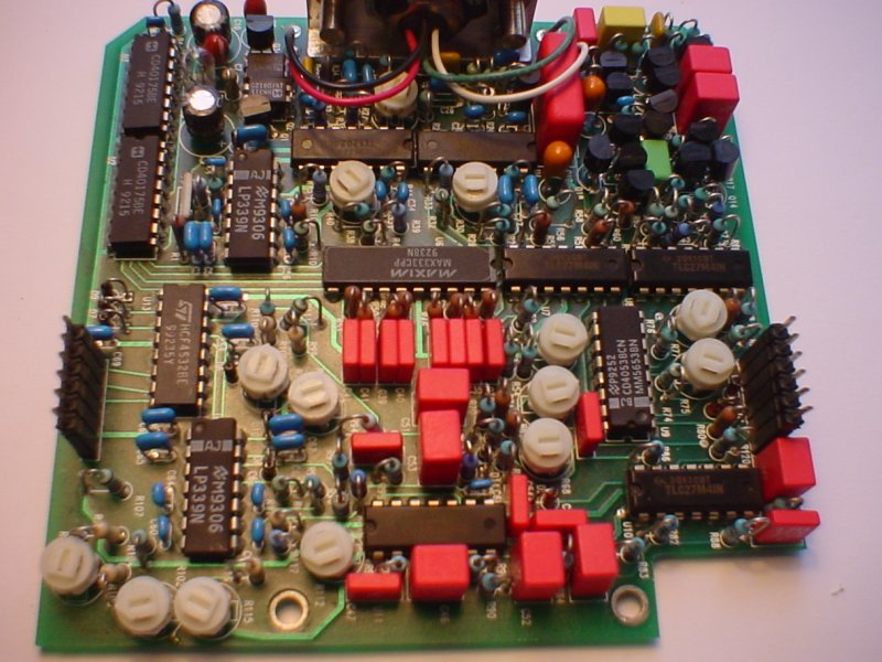

Na srácok, a csúcspélda az utóbbi pár hsz-ra. A Cz5 egy gy nagyon nagyon jó gép...volt.
A képek alapján ki építené után, és ki venné meg?
