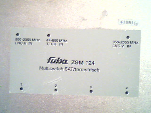

Szeretném megkérdezni tőletek , hogy a képen látható
eszközt hogyan lehetne működésre bírni, mit hova kellene kötnöm?!
(#) pucuka válasza gábris95 hozzászólására (») Jún 12, 2011 / 1
Ez egy kapcsoló- összegző szerkezet, melynek van három bemenete, és négy kimenete. A négy kimenetére lehet kötni négy lakás antennacsatlakozóját, amire rá lehet kötni egy TV antenna bemenetét, és egy SAT beltéri egységet. A beltéri egységgel válthatsz az LNC (fejegység) horizontális, és vertikális kimenete között, amelyek az LNC H, és LNC V bemenetre van kötve. A földi sugárzás vételére szolgáló antennákat közösítve a TERR IN bemenetre kell adni, ez szűrőzve megjelenik mind a négy kimeneten.
(#) gábris95 válasza pucuka hozzászólására (») Jún 13, 2011 /
Köszönöm nagyon sokat segítettél!!
