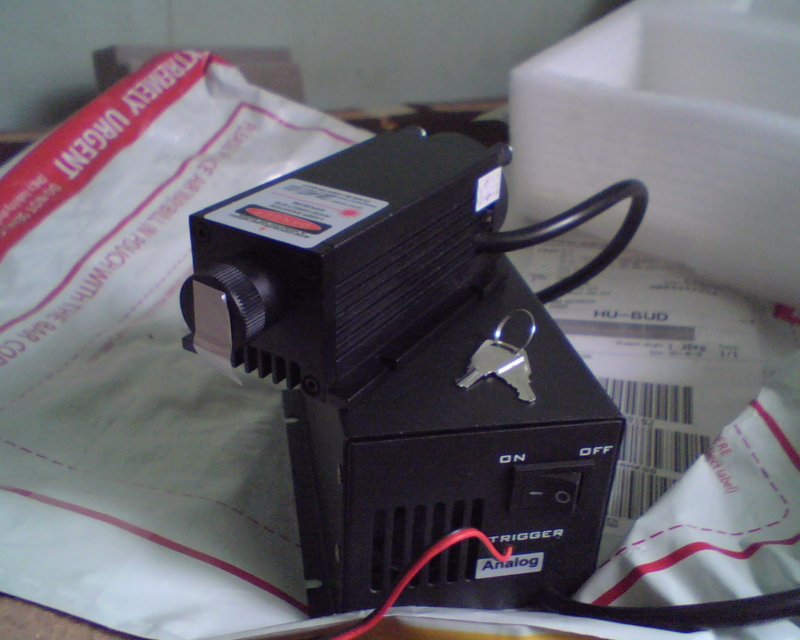

Pirospont a kinainak,kevesebb mint egy munkahét alatt leszállitotta a rendelt árut:
Főleg, ha tényleg azt küldik, amit kiírnak.
Akkor most szerencsém volt?
Meglehet és ennek örülök,mert hallok/olvasok ezt-azt.
Hát ha kimérted, és tényleg 300mW a zöld, akkor szerencséd volt. Láttam olyat is, hogy 2 darab 50mW-os zöldet kombináltak valahogy össze, és 150mW-osnak árulták pl. Legutoljára mikor néztem, 300mW zöld ára kb 100k volt, ami tényleg annyi.
Ez nem kombinált,de nem is <100mW.
Kimérni nem tudom,de volt szerencsém valós teljesitményű ~150mW-oshoz,hát ez attól kicsit(sokkal) messzebb áll(fényerőben és sugárvastagságban is) Netes források szerint a "márka" megbizható,jó-elfogadhtató minőségű,valós optikai teljesitménnyel. A vétel mindenképp megérte,már csak azért is mert kedves honfitársaink ugyanezt 100e HUF letétele után ajándékozzák nekünk. 100ezres DPSS zöld pedig általában a laborlézer tipusok(pl coherent compass 315M-100),amiket látványtechnikába szerelni szentségtörés lenne.>
