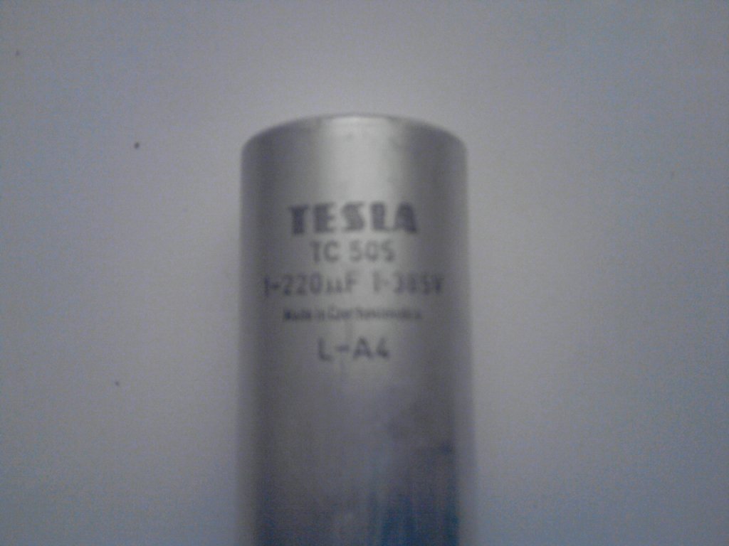

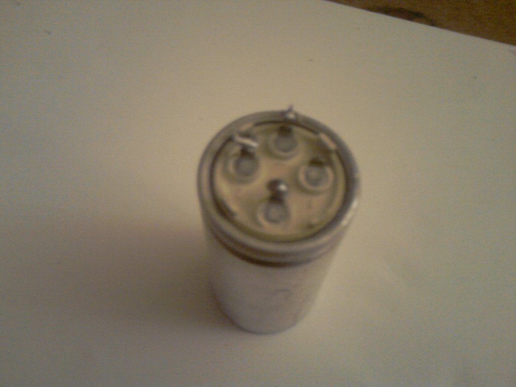

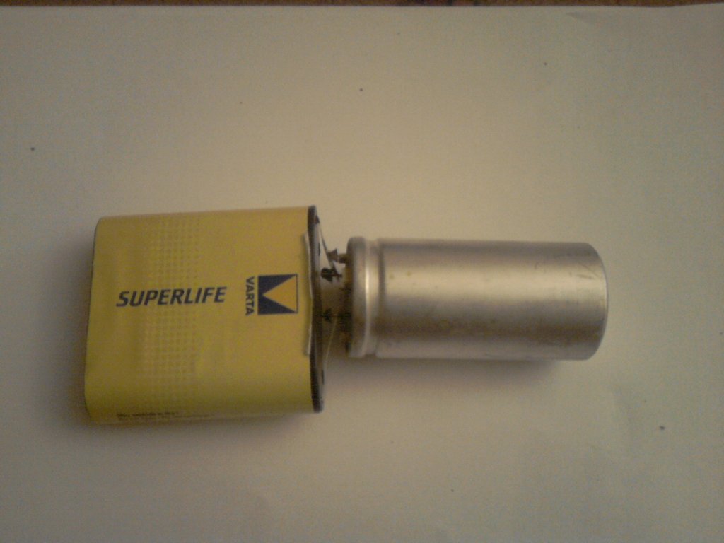

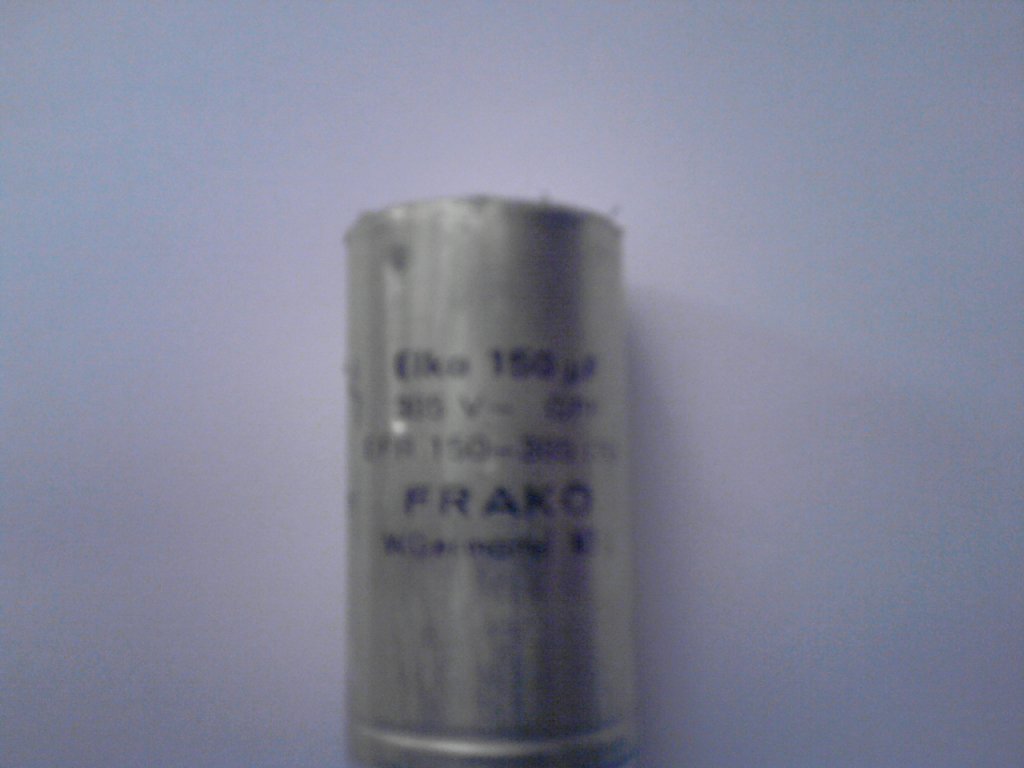

na ezthogyan tudom feltölteni egyenárammal?
az utolso kép egy kisebb példány.
(#) kadarist válasza minicooper hozzászólására (») Szept 30, 2011 /
Próbáld meg úgy, hogy a aluházra kötöd a negatív pólust.
(#) proli007 válasza minicooper hozzászólására (») Szept 30, 2011 /
Feltudod tölteni, csak vannak feltételei.
- Ezeknek több lába is van, ezek közül általában csak egy a plusz, a több a negatív elektródára van kapcsolva. Feladata csak annyi, hogy mechanikailag stabilabb legyen beforrasztva. Tehát a plusz és mínusz lábakon kell tölteni.
- Mint látható polarizáltak, tehát érdemes helyes polaritással tölteni. Persze egy 300V-os kondinak nem lesz gyereke a lapos elemtől, még akkor sem, ha fordítva töltöd. De ha 300V-al tennéd ugyan ezt, szépen fel is robbanna.
- Lehet, hogy a kondi öregebb mint én (pedig az sem semmi már) és rég kiszáradt és nem veszi a töltést.
- Sok energiára azért nem lehet számítani, mert egy kondi energiatároló képessége = (C*U^2)/2. Tehát a kapacitásával arányos, de a feszültségtől négyzetesen függ a betárolt energia. Vagy is 4,5V-ról feltöltve és kisütve, legfeljebb egy kicsit fog csattanni. Nagyobb feszültség esetén pedig óvatosan kell eljárni, mert már lehet életveszélyes, akár rád, akár a kondira nézve is a kisütés. Ezért általában kisütni, ellenálláson keresztül szoktuk/lehet.
- De ha feltöltötted, akkor egy multiméter sokáig fogja mutatni a töltést. Kivétel, ha a szivárgási árama (önkisülése) már nagy, ekkor hamar elveszíti a töltését.
