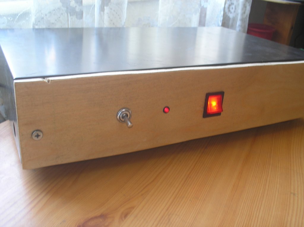

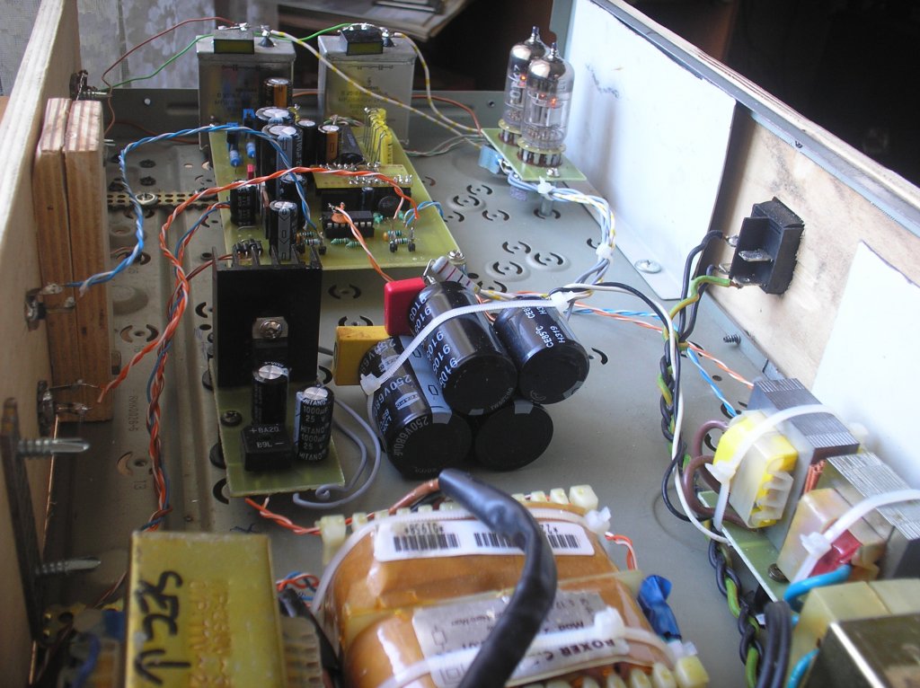

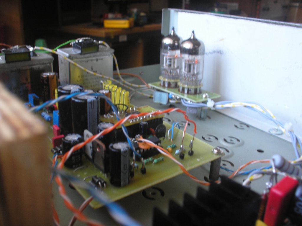

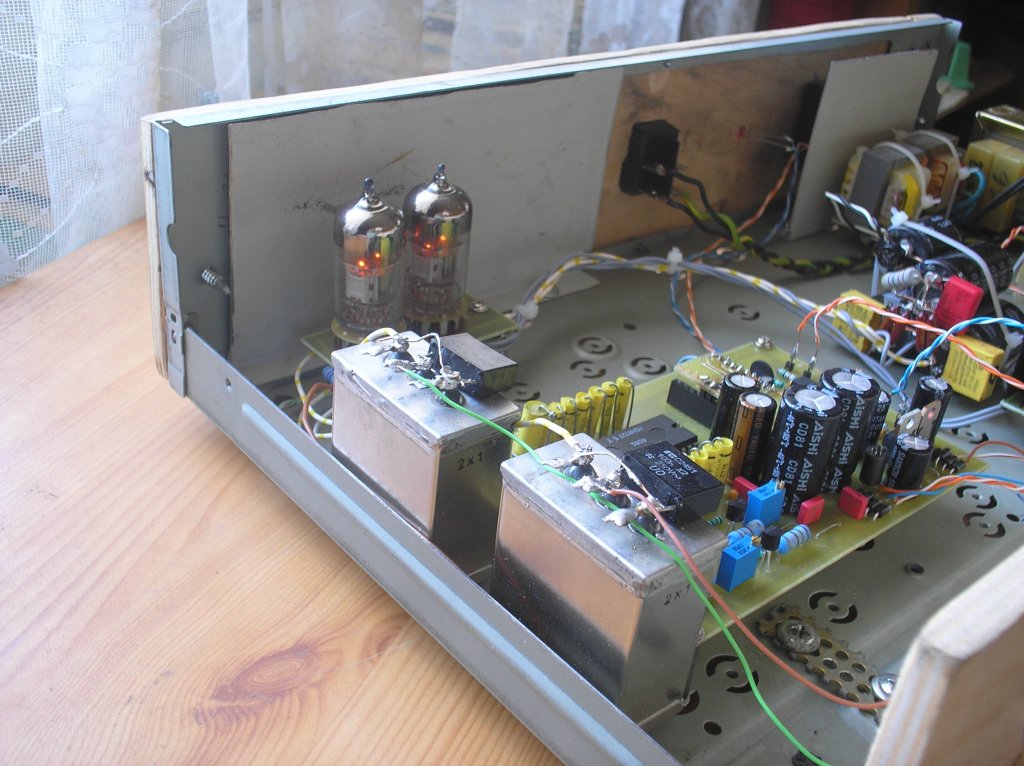

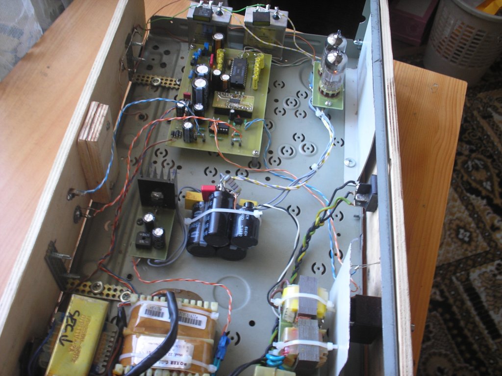

(#) petemazi hozzászólása Dec 18, 2011 /
99%-os lett végre a DAC-om. A trafók és a panelek közé tervezek még egy forrlécet, és méretre vágni a primerek kábeleit, hogy ne kígyózzanak ott. Esetleg egy trafós leválasztás a bemenetre, de aztán már tényleg kész lesz.
Elmondom addig, mi van benne.
DIR9001 receiver bemenetváltással (két bemenet), tápja valami stabkocka.
TDA1541 DAC, teljesen analóg tápon, TL431 független tápokkal, shottky egyenrángatás, 2x4700uf nóném puffer, TL-ek után yageo lowesr alaplap kondik. Remix c229 kondik decouplingra. Trafó szinten szétválasztva az analóg és a digitális táp.
Csöves I/V 6N2P csövekkel lampizator módra. Kb 1000uf puffer, anódfeszt két szembefordított dugasztápból túrt trafó adja, 170V DC körül. A fűtés 7805-el stabilizált egyen. A kicsatolók siemens ezüstfóliák.
Minden tudásom benne van, és egész szép összeg is, remélem tetszik. Nekem iszonyatosan.
(#) emersys válasza petemazi hozzászólására (») Dec 18, 2011 /
Szia.
Szép munkát végeztél, gratulálok hozzá
(#) bankimajki válasza petemazi hozzászólására (») Dec 18, 2011 /
És ez mire jó? Gondolom valami hangkártya szerű, de mégis milyen digitális jelet dolgoz fel?
(#) petemazi válasza bankimajki hozzászólására (») Dec 18, 2011 /
SPDIF jelet eszik, 16bit-en.
emersys: Köszi.

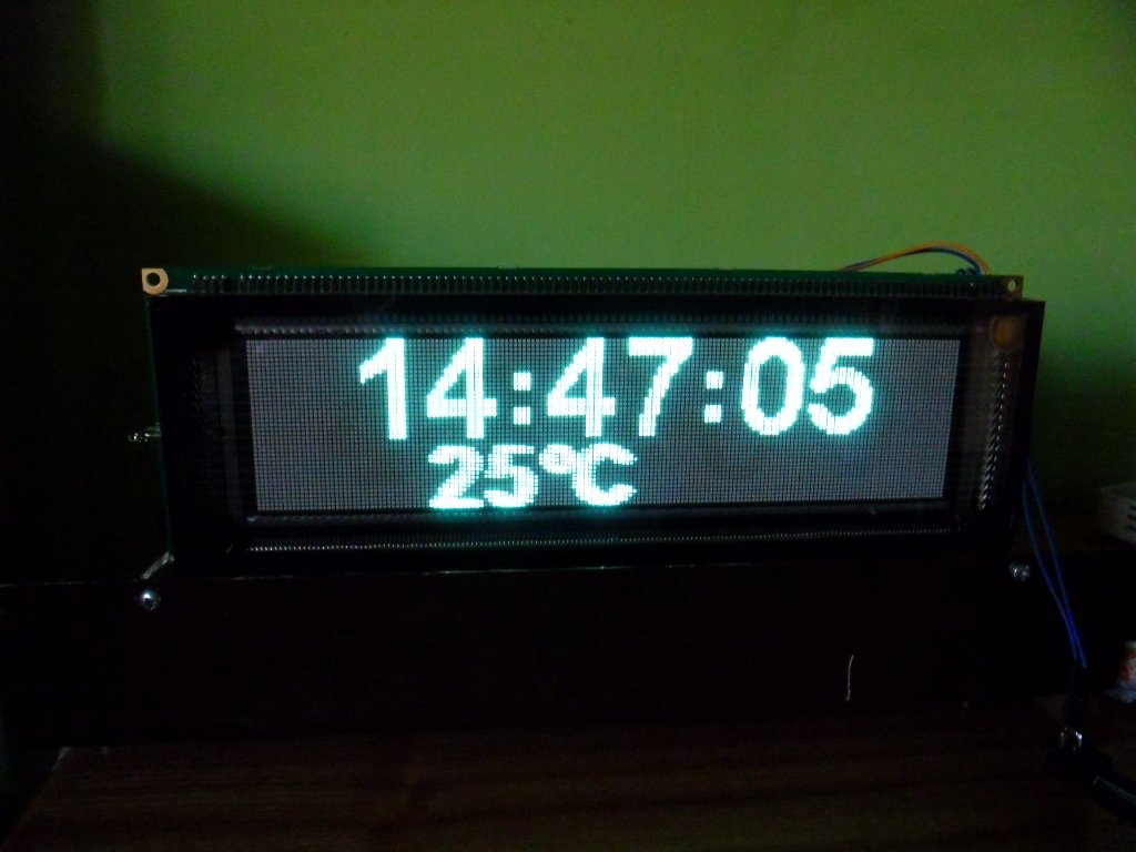

(#) zolee1209 hozzászólása Dec 18, 2011 /
Nem vittem túlzásba...
A DIP tokos kontrollert, 23 IO-val kinőttem sajnos, amin több IO van, az pedig SMD és panelt nem igazán tudok most készíteni, így ennyire futotta. Dátum még kijelezhető lenne éppenséggel.
Gyanús, hogy már ezt is OFF-ként illett volna feltennem, a többiekkel ellentétben, nálam alig kerül valami bedobozolásra.
Lesz majd USB-s része is, bár az külön. Tervezek átállni laptopra, és akkor egy PCM2902B spdif kimenetét tudnám használni.
(#) zenetom válasza zolee1209 hozzászólására (») Dec 18, 2011 /
Csak vicsys meg ne lássa
Gratula! :kalap:
(#) vicsys válasza zolee1209 hozzászólására (») Dec 18, 2011 /
Csecse lett!!
(#) zolee1209 válasza zenetom hozzászólására (») Dec 18, 2011 /
Késő...
Bár ezen már csak 24 pixel magas az óra 24 pixel helyett, így "nem olyan nagy dolog"...
Köszönöm mindkettőtöknek!

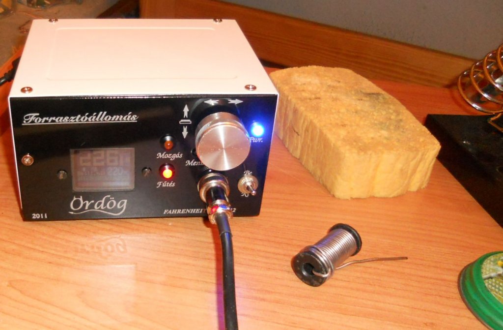

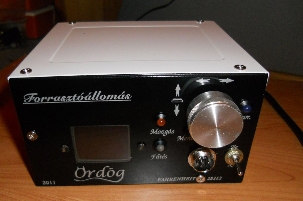

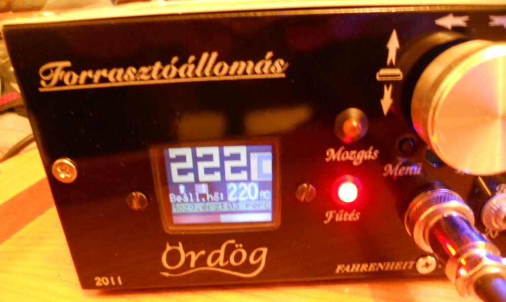

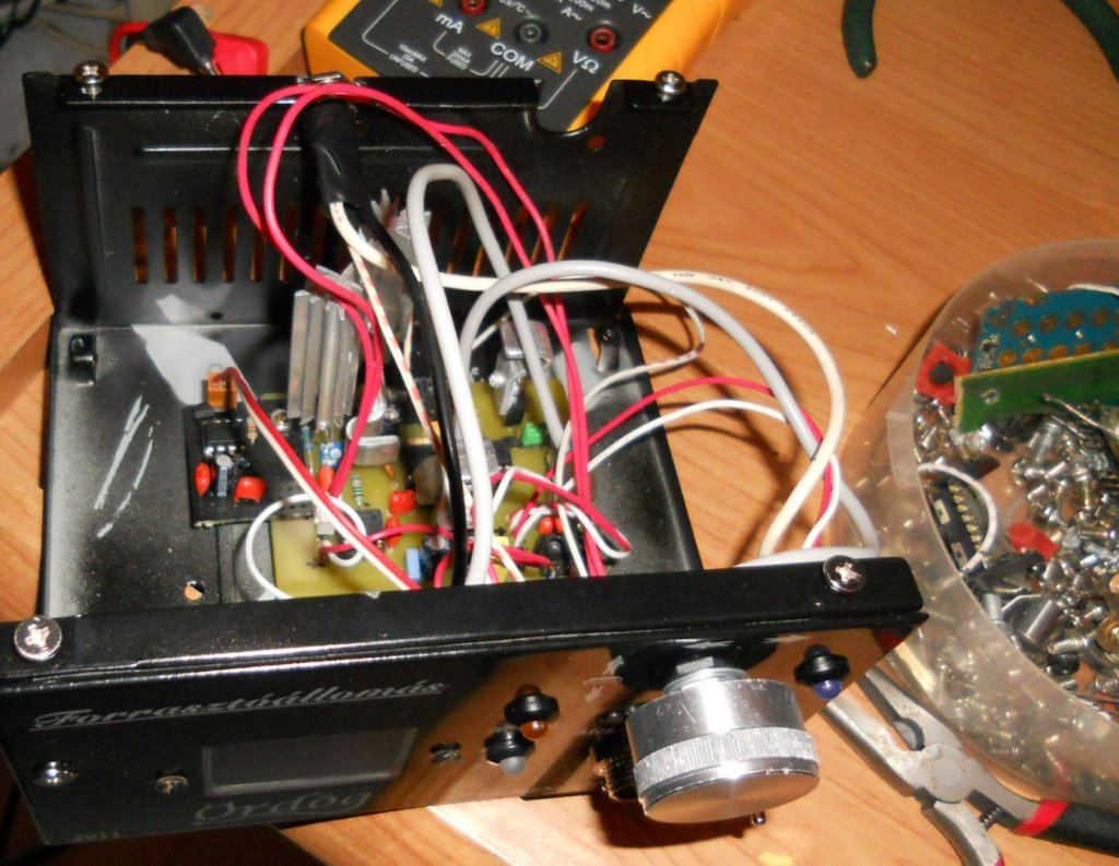

(#) DecebaL hozzászólása Dec 19, 2011 /
Végre elkészült a forrasztóállomásom. Az elektronika már régen készen van csak a dobozolás hiányzott. A doboz egy PC tápé volt egy kicsit nagy de ez van itthon.
(#) klemo86 válasza DecebaL hozzászólására (») Dec 19, 2011 /
Nem nagy az, hogy nézne ki egy akkora dobozban, amekkorában pont elfér?
(#) zolika60 válasza DecebaL hozzászólására (») Dec 19, 2011 /
Jó ez így. Külön tetszik, hogy magyar feliratok vannak rajta.
(#) DecebaL válasza zolika60 hozzászólására (») Dec 19, 2011 /
Köszönöm, egy hetet vártam rá míg a szomszédom rászitázta, azt hittem sose lesz kész.

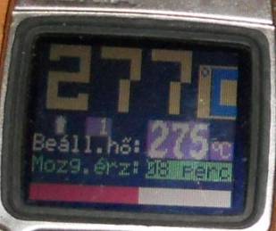

(#) karesz01 válasza DecebaL hozzászólására (») Dec 19, 2011 /
Nagyon tetszik!A kijelződet bontottad valamiből? És a mozgás + kontroll led nálad mi célt szolgál?
üdv karesz01
(#) DecebaL válasza karesz01 hozzászólására (») Dec 19, 2011 /
A kijelző egy Nokia 3510i -ből lett bontva. A pákában gyárilag van beépítve mozgáskapcsoló amikor a pákát mozgatom a kontroll led kigyulad, ha egy ideig nincs mozgás akkor a páka lehül x fokra és ha nagyon sokáig továbbra sincs mozgás akkor ki is kapcsól attól függ hogy állítom be. Az időtartamokat menüben lehet beállítani.
(#) David.zsombor válasza DecebaL hozzászólására (») Dec 19, 2011 /
Milyen pákát használsz?

(#) Frankye válasza DecebaL hozzászólására (») Dec 19, 2011 /
Dicséretesen szép munka, elismerésem! (A magyar feliratozásért külön elismerés, bár egy kis angol "becsúszott", a "Pwr"-nél, de ezzel együtt szép lett.) :kalap:
(#) Doszpot válasza DecebaL hozzászólására (») Dec 19, 2011 /
egy kissé off kérdés: mennyire puha a páka vezetéke? Azt írja, hogy szilikon... mert ha elég puha, (mondjuk az újabb wellerekéhez hasonlatos) akkor lehet, újítok kicsit a forrasztóállomásomon.
