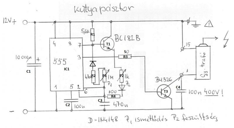

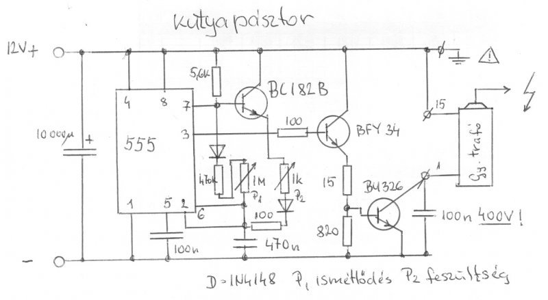

Olvasgattam a fórumot, de sajnos nem tudom eldönteni, hogy melyik villanypásztor rajz a helyes. Egyikben az IC 7 lába felől mutat a dióda, a másikban meg feléje. Melyik a helyes rajz? Ebben kérném a segítségeteket. Én a vill. pásztor 2. rajza alapján építettem meg és sajnos hol a BU, hol az 555 melegszik.
Köszi
(#) mex válasza Tibike hozzászólására (») Szept 14, 2011 /
A vill.p-2 a helyes. A BU melegedését elsősorban az alacsony áramerősítése okozza, másodsorban nagyon nem mindegy milyen a gyújtótrafó, mekkora a primer ellenállása. Az 555-el nem nagyon lehet mit csinálni, természetes, hogy melegszik, a kimenetén több mint 200mA folyik a tranzisztor vezérlése idején, és ez már határadat!
Ami miatt mégiscsak elviseli ezt az áramot, az a jel-szünet aránynak köszönhető. Ha ezt a potikkal nem megfelelően állítod be, akkor tönkre is mehet.
(#) Tibike válasza mex hozzászólására (») Szept 14, 2011 /
Köszi a választ. Amúgy Lada vagy Lada Samara trafóm van. Olvastam, hogy az 555 nem képes meghajtani a Bu326-t. Jobb lenne kicserélni darlingtonra. Van is egy BU806 tranzisztorom. Ehhez mekkora lehúzó ellenállás kell és hová?
(#) kadarist válasza Tibike hozzászólására (») Szept 14, 2011 /
Tranzisztorhoz nem kell lehúzóellenállás. A FET-ek gate-je és source-e közé szoktak tenni egy gate-kisütő ellenállást, de 555 alkalmazásánál erre nincs szükség. Ráadásul a BU806-ban mindenféle védelmi és egyéb alkatrész is elhelyezést nyert.
(#) Tibike válasza kadarist hozzászólására (») Szept 14, 2011 /
Szia. Szóval akkor kicserélhetem a BU326-ot a BU 806-ra így ahogy van, ezekkel az értékekkel? Vagy nincs értelme?
(#) mex válasza Tibike hozzászólására (») Szept 15, 2011 /
Lada samara trafóval nem ok nélkül melegszik a BU.
Ezek a trafók nagyáramú tranzisztoros gyújtáshoz készültek, ennek megfelelően a primer tekercs ohm-os ellenállása nagyon kicsi, akár 20A áram is létrejöhet ha az akkura csak úgy rákötnéd. A "sima" zsiguli gyújtótrafó már sokkal jobban megfelelne, ezen 4-5A áramnál több nem folyik.
Az igazsághoz az is hozzátartozik, hogy a samara trafóval is lehetne boldogulni, csak az 555 kitöltési tényezőjét kell nagyon kis értéken tartani, talán elég lenne pár ms is, és ez idő alatt a trafó induktivitása miatt nem tudna kialakulni a teljes áramerősség, csak a harmada-negyede.
Mindenesetre kisérletezz a kitöltéssel, s ha végképp nem jutsz eredményre, akkor trafócsere, (vagy más kapcsolás).

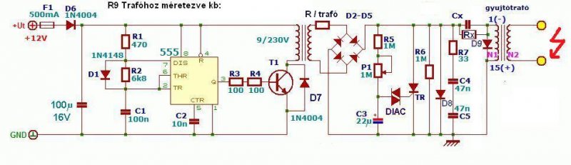

A pásztor alapja ez a rajz:
(#) Markell hozzászólása Szept 30, 2011 /
Az értékek persze nem azonosak és a hibák is kivannak javítva (pl. D8), és némi módosítást is elkövettem.
A többi kapcsolást nem ismerem, de nekem ez bevált. Ha kell tudok küldeni rajzot és képeket a készülékről, hátha segít valamit.
Ja és itt a kapcs.rajz: Bővebben: Link

Köszönöm a kapcsolást, annyit azért megkérdezek, hogy ez a kiinduló kapcsolás, vagy már a módosított?
Van, ami nem egészen világos: D7 szerepére nem igazán jövök rá; meg Cx és Rx értéke hogy határozható meg?..
A képeket megköszönném, ha tudnál mutatni, meg az se lenne hátrány, ha a 230-as oldalon lévő kondik fesz. értékében tudnál tanácsot adni, hogy te milyeneket használtál.
(#) Wegg válasza Markell hozzászólására (») Szept 30, 2011 /
A D8 as diódát fordítsd meg .Így nem fog működni ,mert a dióda kinyit mielőtt elkezdené feltöltené a kondenzátort.
(#) Markell válasza Wegg hozzászólására (») Okt 3, 2011 /
Igen, a D8 fordítva van a rajzon, de írtam is, hogy hibás a rajz..., azért köszi h szoltál.
(#) Markell válasza smsanyi88 hozzászólására (») Okt 3, 2011 /
Igen, ez a kiinduló kapcsolás. D7 a tranzisztor védelmére van csak, bár én egy zénert raktam be. Igazábol ha megfelelő tranzisztort választasz (megfelelő feszültségű) akkor elhagyható. Én az 555 kimenetére is tettem egy zénert a biztonság kedvéért.
Én Rx-et nem raktam be hiszen R6 (1M ohm) már ott van, ezen keresztül szépen kitud sülni Rx kikapcsolás után.
Cx egy bizonyos értékig a tárolt energiát befolyásolja , azért írom, hogy egy bizonyos értékig, mert az auto gyújtótrafóval nem lehet túl nagy teljesítményt átvinni, igazából nem erre lett kitalálva, de bizonyos kereteken belül nagyon jól használható. Én Cx-nek egy 16 és egty 25µF-os 450V-os motortindítót használok (Egy kapcsolóval választható hogy melyiket töltse). A tapasztalatom a következő: A 10u-os kondi szépen feltöltődik 330V-ra mielőtt kisülne, a 25u kondi viszont csak 290-300V körüli értékre tölt fel kisütés előtt ( a tirisztor gyújtása 1 másodpercenként történik). Nyilván ha több időt hagyok a töltésre pl. 2s, akkor a 25u kondi is feltölt 330V-ra. Én 330V-nál többet nem tudtam kihozni a berendezésből. A lényeg hogy 25µF-os kondinál szerintem nem kell nagyobb, ez 300V-os töltöttségnél már 1,125J tárolt energiát jelent, lovakhoz pl 1J-nál erősebbet nem is javasolnak.
Én a kapcsolásból kihagytam D9-et 'R/Trafó' ellenállást is. C4 és C5 helyett én egy darab 22n/630V kondit raktam be, 2db 47n/400V is tökéletes, de igazából ez az ág is kihagyható (mivel pár forintos tétel én beraktam). C3 elvileg a diak gyújtó feszültsége (30-32V ) fölé nem mehet, én egy 63V-os kondit raktam be. Ma ha lesz időm csinálok képeket és közzéteszem.
