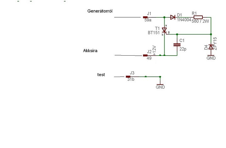

(#) peter1995 hozzászólása Okt 2, 2011 /
Hello. Kellene egy kis segítség. Van egy nagyon egyszerű kapcsolási rajzom amit már sokat megépítettek és hibátlanul működik. Nekem mindig zárlatos lesz a BT151-es tirisztor a Gate és catode között. lerajzoltam hogy hogyan van a valóságban a nyákon összekötve az alkatrészek, hátha valaki megtalálja a hibát. Nekem nem sikrült.
(#) sastas01 válasza peter1995 hozzászólására (») Okt 2, 2011 /
1: Jól kötötted be a tirisztort?
2: Nem sütötted-e meg forrasztás közben?
3: Nem adsz-e túl nagy áramot neki?
Hirtelen ezek a hibák jutnak eszembe.
(#) peter1995 válasza sastas01 hozzászólására (») Okt 2, 2011 /
A generátorról 12V65W-->5A jön max. beforrasztom egy ideig működik úgy ahogy kell aztán egyszer csak nuku töltés és kezd merülni az akksi... Jól kell hogy belegyen kötve mert akkor egyből nem töltene de ez csak egy idő után hal meg.

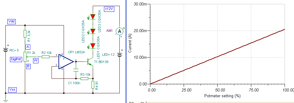

(#) proli007 válasza dawe69hun hozzászólására (») Okt 2, 2011 / 1
Mint írtad, szoftverhez értesz, a hardverhez nem. A PIC nem PC. Sokkal hardver közelibb eszköz, és környezte nélkül nem sokat ér. De a programozásához is ismerni kell a hardvert, ellentétben egy PC-vel.
De az áramkörökkel való ismerkedést, nem úgy kell elkezdeni, hogy fogunk egy digitális potit.. Mert ez a kijelentés "egy áramkör tervezésénél milyen számításokat kell elvégezni?" kissé általános. Erre a kérdésre általában korrekten 4..8 év iskola ad választ..
Gondolom a programozást sem úgy kezdted, hogy "vegyük ezt a megszakítás vektortáblát.."
De hogy a kérdésedre is válaszoljak.
- Egy PIC-nek polaritáshelyes tápra van szüksége. Ez itt fordítva van. A -5V megjelölés félrevezető, mert +-5V-ra asszociál az ember. Tehát jobb a Vdd/Vss mint ahogy a PIC lábain is írva vagyon, ahol a Vdd a +5V-ot a Vss pedig a 0V-ot jelenti, és nem fordítva.. (Amúgy a PIC-nek tápfesz szűrésre is van szüksége..)
- Az MPC egy digitális poti, de az adatlapját is tanulmányozni kell. Ez kezdő számára nem biztos, hogy elsőre értelmezhető adatokat szolgáltat. De ahogy Simpi is írta, első gond, hogy maximum 2,5mA-al terhelhető a "poti". Mire jó az egy Led esetében?
- A három sorba kötött Led nyitófeszültségének összege, kapásból meghaladja az 5V tápfeszt, tehát az semmi estre nem elegendő.
Szóval, ha ragaszkodsz a Digitális potihoz, akkor célszerű azt egy feszültségosztóként üzemeltetni, és annak kimenő feszültségével (W), egy feszültségvezérelt áramgenerátort hajtani.
Ez már táplálhatja a Ledsort, aminek működtető feszültsége lehet már magasabb tápfeszültségű, mint az ominózus +5V. pld. a következő módon.
(Ha a barátod tudta, hogy nem jó, miért nem tudta, mi nem az? Az elektronikával való ismerkedést vagy iskolában, vagy egyszerű áramkörök megépítésével, megértésével, és számításaival kel kezdeni. Mert hogy mit hogyan kell korrekten kiszámolni, áramköröket méretezni, arra egy mondatban nem , de 4..8 év tanulással választ fogsz kapni.
Ha nem túl megerőltető, használd a Shift gombot légy szíves..)
üdv! proli007
Hűtése van szegény tirisztornak?
Nincs bordára szerelve. Itt a bökenő? Igaz 6A-nél lehet nem ártana...
Hát akkor csillámmal szered rá egy bordára(vagy ha van felesleges tirisztor akkor mérd meg menyire melegszik ).
