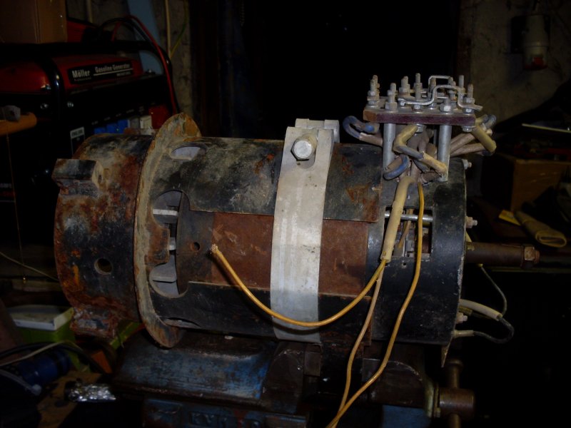

Üdv.Bocsi de lenne egy kérdésem.Ha esetleg ismeritek ezt a generátort akkor valami infót kaphatok? Előre is köszönöm.
Szélgenerátor 500W? :no: Bővebben: Link
Honnan ismernénk? Ez valami bolgár vagy orosz szörnyeteg a dínók korszakából.

Érdekes, még nem láttam ilyet, de szívesen megnézném közelebbről. Talán ki kellene deríteni honnan származik.?Az,hogy régi nem jelenti azt,hogy rossz vagy nem jó szélgépre.
Most őszintén,mekkora fordulat kell ennek a generátornak hogy termeljen legalább 15V-ot?
Áttétel nélkül ez nekem reménytelennek tűnik... Az én gépem rotorja 1,9M átmérőjű,de vihar kell hogy elérje az 500-as fordulatot... Általában 200-as fordulat körül forog... Itt kezd valamicskét tölteni,és 1,5:5-ös áttétellel!
Szia.Állítólag 24v töltő fesz, és elég komoly lapátokkal folyamatos a töltés alacsony fordulatnál is leadja a maxot. Sajna ezen kívül semmit nem tudok róla. A másik szélgenerátorom egy 1970 években gyártott EVIG vasúti generátor, 24v 160A szerintem korrekt.

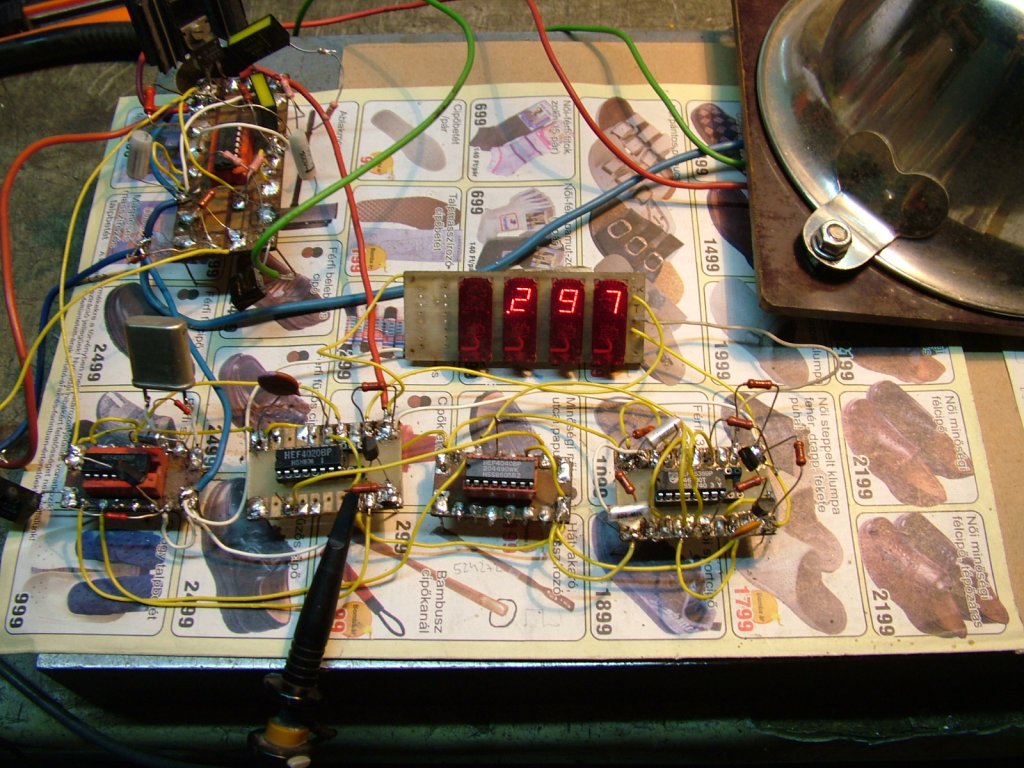

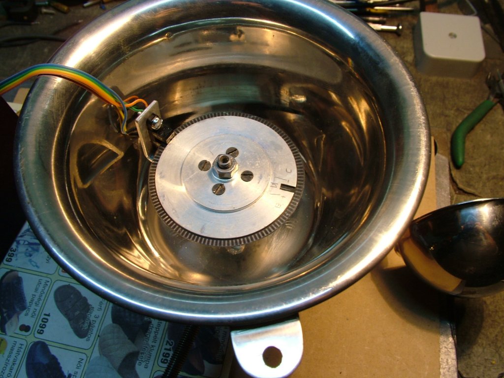

Már többen feltették a szélmérőjüket,az én változatom is készül.A ház inox asztali bogrács,kanalak 9cm átmérőjű inox merőkanál,kanálközépen 30cm átmérő,a csapágyház szintén rozsdamentes.Belül impulzus tárcsa opto kapuval,120 imp/fordulat,szinusz jelet ad.LM2917 frekvencia/fesz. konverter 0,5 % linearitású egyenfeszültséget ad,nekem jobban tettszik az analóg kijelzés egy változó jelnél,másrészt az adatrögzítő is ezt igényli.Az impulzusokból egyperces átlag is felkerül az internetre,amit bárki megnézhet majd.Az elektronika alsó négy ic-je egy hordozható frekimérő,Hz-ben méri majd az impulzusokat az autóval hitelesítéskor,persze előtte egy kis panelra ráteszem az egészet,olyan régen foglalkoztam ilyesmivel,hogy inkább megcsináltam deszkamodellen.Készül egy szélirány mérő is,4bit paralell kimenettel,ezt még nem tudom hogyan lesz az interneten megjelenítve az idő függvényében,hogy jól is nézzen ki.
Ismét szép igényes munka készül. A hőhatás alapú bizonytalanságai után én is a merőkanálhoz folyamodtam. (Hétvégén vettem meg a 3db 10cm-s inox merőkanalakat 500 Ft/db ("egy vagyon") áron a faluházi vásárban.) A bogrács is tetszik, én erre konzervdobozt szánok. A deszkamodel pedig ezirányá tapasztalataidat erősíti. Én is leginkább szó szerint deszkamodelleken kezdem. Igen csak digit/analóg átalakítást csinálok én is. Nekem meg kapcsolási sebesség értékek kellenek. Az analóg jelből ST-vel ez egyszerű. A PIC és egyéb aritmetikai megoldásokat épp csak megértés szintjén ismerem, ilyenbe nem merek belevágni.
Az autós skálázás után megköszönném, ha közzétennéd a sebesség/fordulat mérés sort. Ennek nonlinearitása érdekel. (Milyen seb. tartományban mekkora hibát okoz az eltérés? Nekem 3-5%-nyi pontosság kellene majd. Ez a mechanikai tehetetlenségi tűrésbe is belefér.) Sok sikert! Részemről várom a fejleményeket. Igyekszem én is beszámolni.

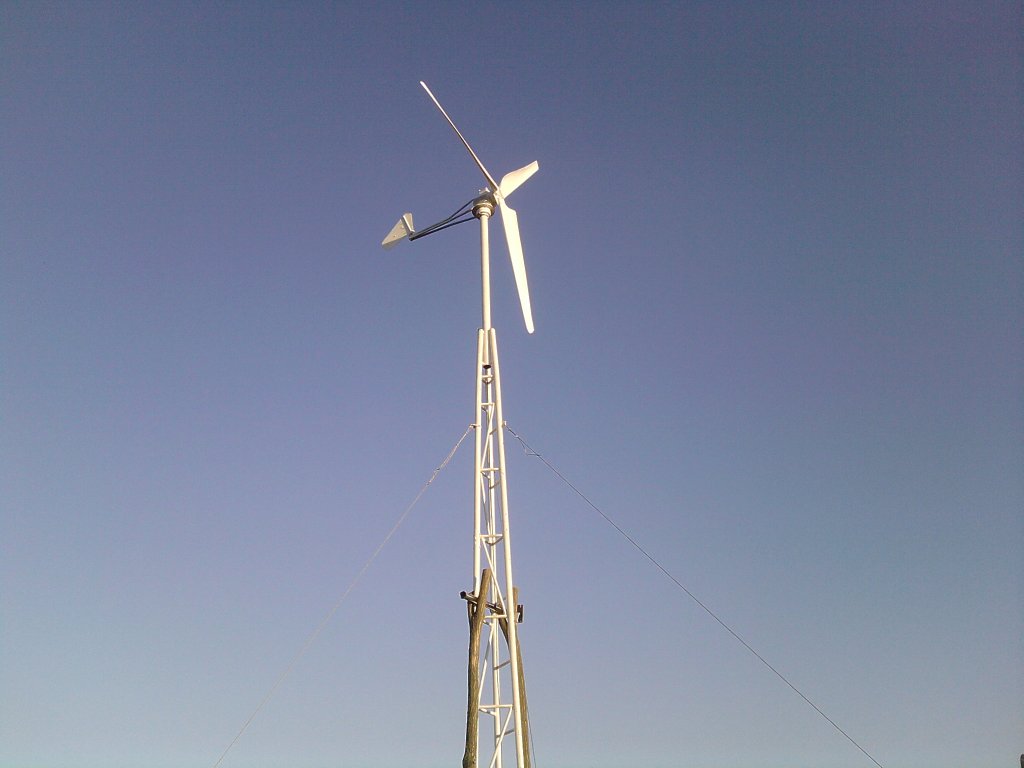

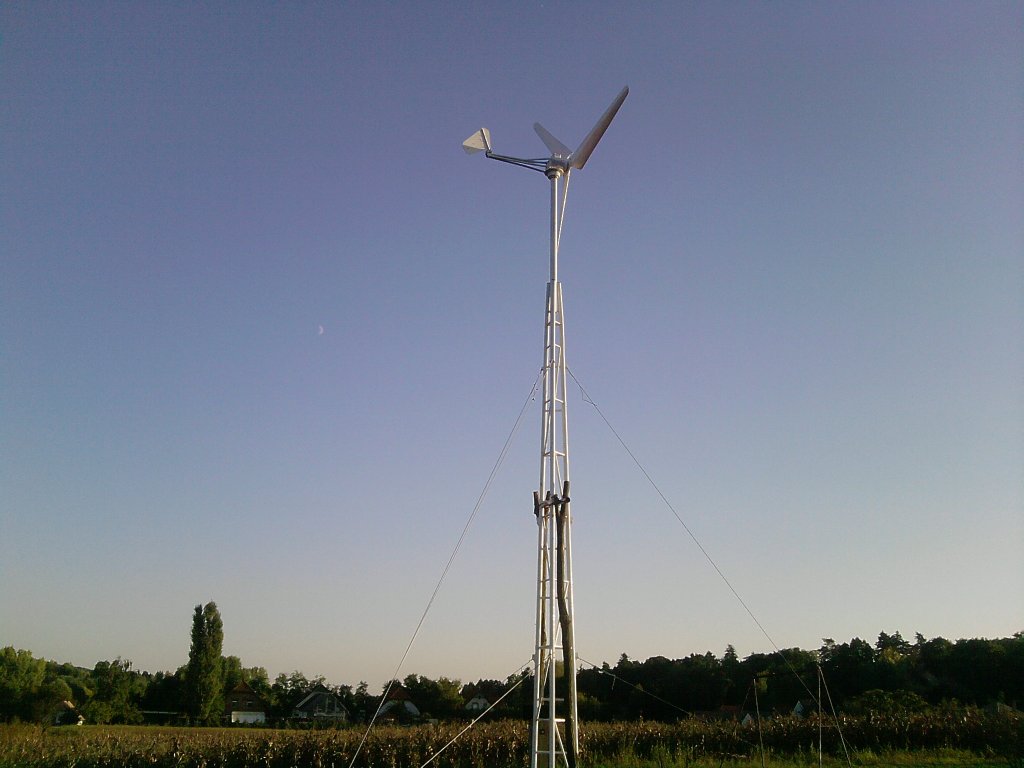

Rotor átmérője:3.3m 10m magas oszlopon, kukorica tábla veszi körül, kb 1km es félkörben távolabb pár fa majd a Balaton. 3 fázisú motorból alakítva.Motoros teljesítmény 750W, 380V, 2.2A.Csak 3 vezeték van kivezetve, mert robbanásbiztos motor volt eredetileg.Szemrevételezés után a tekercsfejeken megállapítható hogy csillagba van kötve.Rotor egy zárt fogaskerekes olajban futó áttételt hajt.A rotor 1 fordulatánál a generátor 2.5,fordulatot tesz meg.
Pár kép a művemről.
Nagyon jó helyen van!
