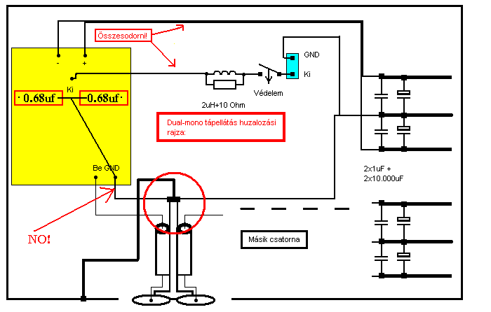

Készítettem egy huzalozási rajzot egyszerű erősítőhöz. Kérem jelezzétek mit lehetne rajta tökéletesíteni. reloop
Nem azért a kétfillérért, de legalább 6 földhurkot látok. Meg még amit nem látok. Pl. ott a hangszóró. Semmi köze a csillagponthoz. Egyszerűen rá kell kötni a nyák kimenő pontjaira, és sehova máshova. A bemenetek egyeres (vékony) árnyékolt vezetékkel a potikra, meleg (ágba én tennék kondenzátort) vezetéket a poti tetejére, az árnyékolást az aljára. A poti közepét szintén egyeres árnyékolt vezetékkel a nyák in, és az árnyékolását a nyák gnd pontjaira, és sehova máshova. A poti házát (ha van olyan) összekötném a házzal. A hálózati csatlakozó védőföldjét összekötném a házzal, és a trafó vasával. Az erősítő (nyák), és a táp közösített földjét, és a házat csak kondenzátorral (1 - 10 nF) kötném össze.

Akkor a jelkábelek árnyékolását a fogadó oldalon testeljem?
Kizárólag. Az erősítő házától el kell szigetelni a bemeneti csatlakozók hideg pontját, csak a panel dnd -jén legyen.
A szigetelt RCA aljzatot próbáltam képileg ábrázolni, majd kieszelek valamit a jelölésére. A direkt védőföldelt házról készítek egy külön rajzot, ésszerű amit írsz.
Mi lenne a kiút abból a földhurokból, ami a csillagpontról indul, kettéágazik a végerősítők felé és újraegyesül a potiknál?
Na azt nem lehet. A bemenet (a potikon keresztül, és szigorúan sorba) hidegpontját (amit gnd -nek jelöltél), azt a jelvezeték árnyékolásával oldalanként külön külön vezesd a nyák in csatlakozója melletti gnd -re, sehova máshova. Ha újra egyesül, az a földhurok. A táp csatlakozóira csak a tápok menjenek, oldalanként külön külön.

Most is egy fórumtárs kedvéért paintolok. A bemeneti RCA-tól a végfokig árnyékoláson vitt testről leírtakat megértettem. A táp vezetékezésben még nem látom át a hibát.

Két dolgot el kell fogadni. 1. Ha két erősító panelnek közös tápja van, és a szabvány szerint összekötjük az RCA-k hidegpontjait egymással, akkor ott mindenképpen lesz egy földhurok. 2. De ez kit érdekel, ha nincs káros hatása. Ugyanis nem maga a földhurok ténye a probléma, hanem azok a hatások, amik ebből kialakulhatnak. Tehát nem törvényszerű hatások ezek, csak esetleges. Erősítők egész sora bizonyítja ezt. Akkor van gáz, ha áram is folyik a földön, főleg ha az nem kicsi. - Tehát amíg csak a csillagpontból megy 1-1 GND a panelok "teljesítmény-GND" jére (itt elvileg nem folyik jelentős áram), és a bemenetek árnyékolt vezetékeinek harisnyái csatlakoznak a panel jel-földjére, addig szinte mindig problémamentesen össze lehet kötni ezeket a harisnyákat a bemeneti csatlakozóknál is. Ez ugyan egy hurok, de abból a lehető legoptimálisabb. Természetesen a hangszóró nem a panelról kapja a GND-t, hanem közvetlen a csillagpontból, mert egyébként jelentős áram folyna a panel felé menő GND vezetéken, és akkor már megette a fene az egészet. - Akit ez is zavar, az nem tehet mást mint áttér a duál-monó, vagy tényleges monó, vagy (az én kedvencem) az egytrafós, de dupla tekercsrendszeres tápláláshoz, mert így a csillagponti "közösség" kiesik, és csak a bementi Jelföld lesz közös a két csatornában. És még szó sem esett védelmekről, előfokokról, kijelzőkről, bemenetválasztókról, stb.
Földhuroknak mindíg van, lehet káros hatása. Ezt megelőzendő a hideg (árnyékolás) vezetéket csak egy helyen lehet összekötni. Mivel a tápok miatt táp oldalon már össze vannak kötve, máshol nem szabad. Ha összekötöd, lehet hogy elsőre nem történik semmi, de könnyen előállhat zavarhelyzet. Direkt nem használom a gnd kifejezést, hogy ne keveredjen.
A táp 0 pontjára menő vezetékek hangfrekvenciás szempontból nem hideg vezeték mert rajta jelentős áramok foly(hat)nak, az csak az erősítő panelen lesznek hidegek, a szürőkondik miatt. Tehát ezeket a vezetékeket nem célszerű betenni a jelútba. Ugyanígy a jelvezeték hideg erén (árnyékolás) sem célszerű tápáramot vinni. De ha másképp teszed, A te dolgod.
Köszönöm az észrevételeket! Letisztázom at22-nek a rajzot.
A közös tápos sztereó erősítők bemeneti hidegítését az erősítőben külön tudom tartani, de elkerülhetetlen, hogy a jelforrásnál ne találkozzanak. Eddig még nem gondolkodtam rajta, megszokásból össze szoktam kötni a potiknál és a bemeneti csatlakozóknál is a két testet (sztereó potinál olyan természetesnek adódik). Valóban nem tapasztaltam, hogy brummot okozott volna. A védőföld bekötését szeretném még finomítani. Egy átlagos amatőr erősítője nagy valószínűséggel kerül kapcsolatba asztali számítógéppel, ahol a hangkártya kimenetén a test összeköttetésben áll a védőfölddel. Mint pucuka is jelezte az erősítő GND és a védőföld összekötése a földhurok melegágya. A rajzról még az opciót is törölni fogom. Az általam épített erősítőkben a védőföldet nem szoktam bekötni, törekszem a kettős szigetelésre vonatkozó szabályok betartására. A fórumtársaknál viszont azt tapasztalom, hogy akinek a védőföld bemegy az erősítőjébe, az azt mindenáron be akarja kötni valahová. Hát legyen akkor a fém burkolat trafóstól, hűtőbordástól. Belátható, hogy ezt egy kis értékű kondenzátorral érdemes az erősítő GND-hez kötni, kisöntölve a rádiófrekvenciás jeleket. Ösztönösen kötnék vele párhuzamosan egy Mohm nagyságrendű ellenállást a sztatikus feszültség kisütése érdekében. Gyakran látom ezt a megoldást, de mivel ilyet még nem építettem nem szeretném kontroll nélkül ajánlani másoknak. |
