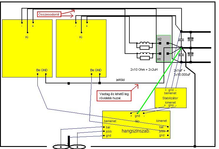

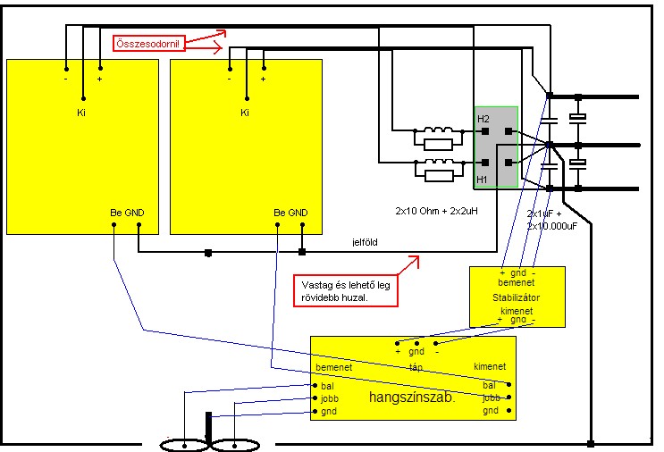

Megnéztem a rajzokat. Tehát a jel földnek először a végfok panelra kell mennie, ezt pedig utána egy külön szálon a csillagpontba kötni. Eddig rendben van. Akkor mi a helyzet, ha van egy hangszínszabályzó és egy stabilizátor? Kihagytam a GND-ket, amiket nem tudok hova kötni...

Egyre jobban belebonyolódsz. Ha bármi egyebet is akarsz, akkor annak külön szekundert illik használni. Ennek két fontos előnye is van, mert általában jóval kisebb feszültség kell az előfokozatnak mint a végfoknak, tehát sokkal kisebb lesz a "fűteni való", másodszor pedig így nem lesz egy újabb hurkod.
A csillagpontosság csak egy elnevezés, de sokszor egyáltalán nem ez a jó módszer. Összetettebb hangtechnikai eszközökben (pl. keverők, vagy bonyololultabb előfokok, vagy olyan eszközök amiknek sok ki/be menetük van) sokkal inkább a "felfűzés"-es ("fa-szerű") GND-struktúrát alkalmazzák, illetve a csillagpontos és a felfűzött módokat együtt.
