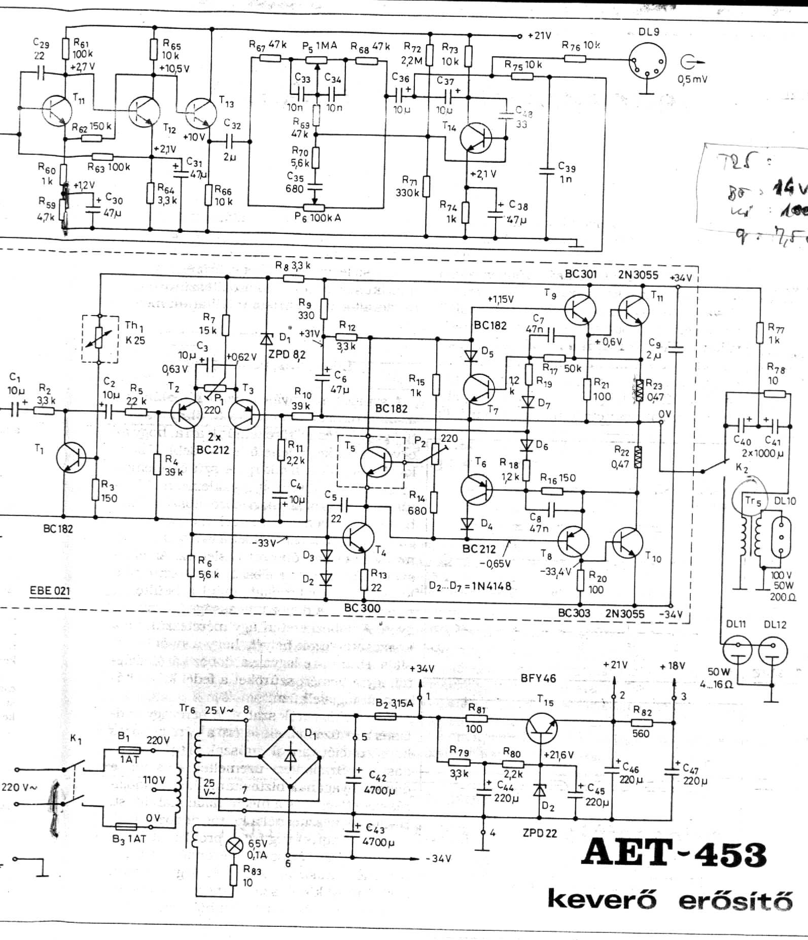

El kel hogy szomorírsalak, de sajnos nincsen viszont va egy jo nyáktervezőm amibe csak berajzolod az elvi vázlatot és 1-2 vezető kivételével az alketrész elhelyezés után automatikusan csinál 1 nyáktervet amit kedvedre változtathatsz. Circuit maker pro + Traxmaker pro
ha kell belinkelem. Ha érdekel viccként van 1 aet-453 asom. napok óta szívok a mocsadékkal, lehet hogy béna vagyok de szivat mint állat, először mikor megkaptam, szólt csak nagyon halkan és recsegve, na jó mondom kicserélem benne az összes félezetőt vadi újra! kb1000ft (csak a végfokban)
oké megvan, utána átnyálaztam töviről hegyire oké rendben minden, tranyók jóhelyen, szigetelések jók, táp naggyon jó, mehet! Szerinted? Egy ku**va kukk nem jön ki belőle, és nem tudok rájönni mi a baja. Miután ez lement mondom azért teszterrel megnézem már ugyan mit szettem ki belőle, hallod, az összes tranyó hibátlan volt benne, na akkor mi a rossz?
A kapcsiján szerepelnek mérési pontok, az összes rendben van mégsem szól? Ha vkinek van ötlete plíz help, mellékelem a rajzot THX

DC szint eltolódásra gondolók csak a vég erősítőt nézted?
tegyél a hangszóró helyére 24V izzót ha nincs 2x12V 10-100W mindegy.
Nincs bemenet Az R22-23 ellenállás 0V jelölt ponton ami K2 kapcsolóra megy a testhez képest nem mérsz feszültséget? ha igen valamelyik tranyó T10-11 nyitva van nem kéne. ha 0Vakkor
első lépésbe a C2 kondi +ra adnám a bemenetet kiforrasztanám és vizsgálnám hogy a T4 bázisán ott e a jel szerintem márt itt nem találsz semmit. ha nincs skop egy kicsit nehéz. sima műszerrel R6 ellenálláson 0,6V kell mérned ha magasabb 1,2V aD2-3 lekorlátozza csak torzítva szól ha kicsi a fesz nem nyit ki a T4 ismét nem szól illetve torzít R6 cseréjével be tudod állítani 0,6V ot.
ha ezeket próbáltad bocs ha nem nézd meg. szerintem a T4 akad meg, de minden lehet
üdv.
(#) Doncso válasza fongab hozzászólására (») Júl 31, 2007 /
Kedves Fongab!
Naggyon sokat segitettél, ennek holnap reggel utána is nézek, köszi!

doncso nekem is jol jönne a CASTONE rajzok :saca200@citromail.hu egyébként a munkapont nincs eltolodva nem melegszenek a végtranyok nyugalmi helyzetbe kimeneten megvan a nulla volt nézd meg a höfigyelö diodát mert a munkapont ha elcsuszott valamerre akkor se szol csak melegszenek a végtranyok
(#) saca200 hozzászólása Júl 31, 2007 /
tipus alapján ez egy BEAG aet tipusu erösitö azon van két poti az egyik a kimeneti dc szintet állitja a másik a nyugalmi áramot
