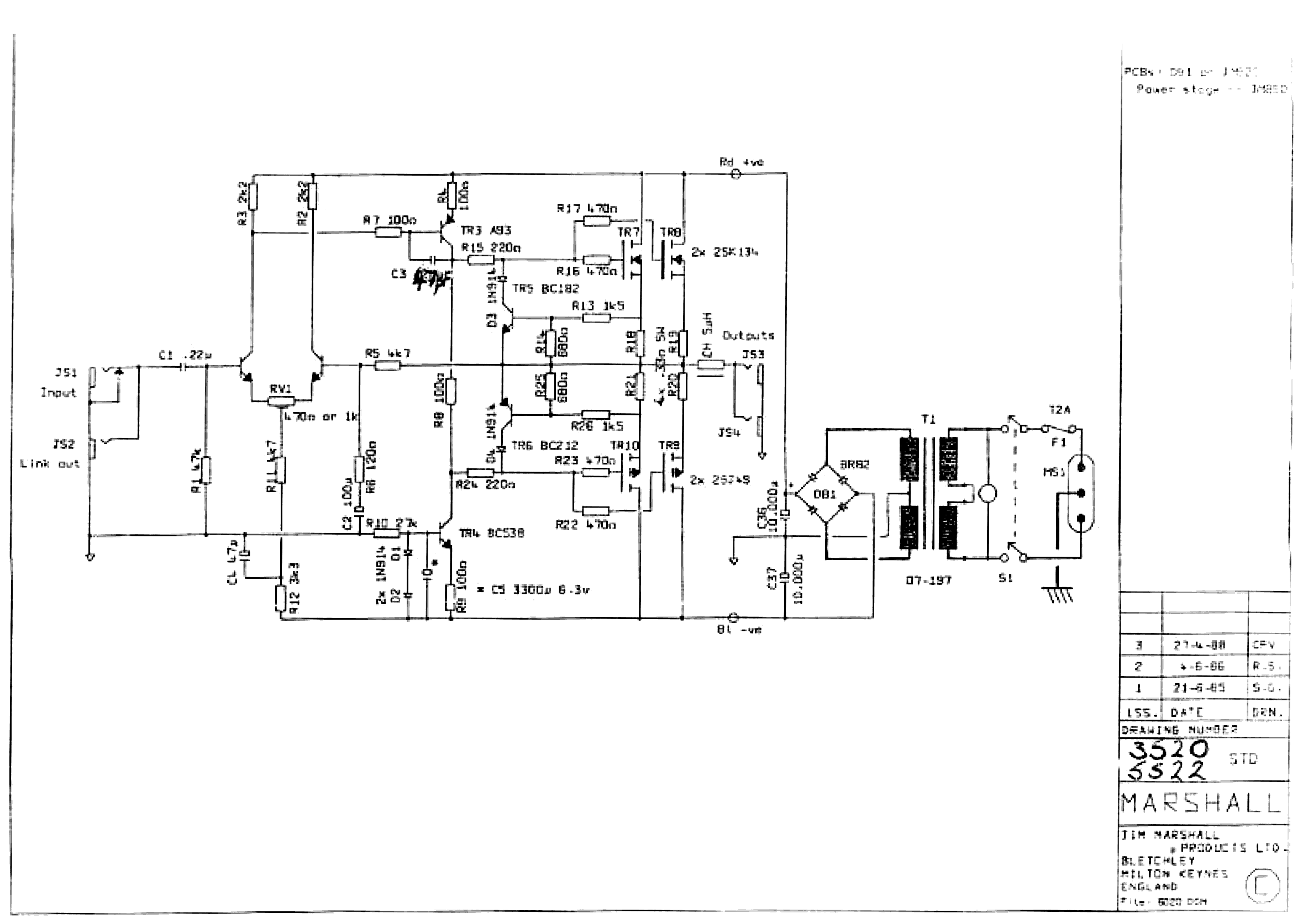

Lenne it egy rajzom mongyatok rola valamit, valaki véletlenül nem ismeri-e, érdekelne hogy valaki egyszer nem-e csinálta meg .
Nincsen meg véletlenül vmi féle jobb minőségben ez a rajz?
Talán? (akkorát szól, hogy áááá szerintem)

olyan kérdésem lenne hozzátok, hogy szerintetek életképes e ez a kapcsolás amit belinkeltem ? plusz mivel lehetne helyettesíteni a K134 és J49 -es feteket ? ez lenne az első mosfetes végfokom, nincs róluk tapasztalatom a kíváncsiság hajt hangilag. elvben az oldalon ahol találtam a rajzot azt írták rá hogy 8 ohm 60 W és 4 ohm 120 W tudhatja ez ezt ? válaszokat köszi előre is.
Szia.
Ez az egyik legrosszabb hangú kapcsolás amit valaha is készítettem. Rádásúl ebből van egymódosított változat (egyébként mindkettő a Hangtechnikában jelent meg) ,de Te éppen a rosszabik váltoatot találtad meg! Én Toshiba J135 és K50-nel készítettem el (ezek a legjobb fetek) , rakhatsz bele irf 530-9530-at is, teljesen mindegy, a mosfet az csak mindig mosfet marad. Teljesítmény hangosításra jó, de hifire nem...
értem és köszi a gyors reakciót, el is vetettem az ötletet.
