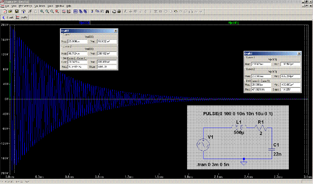

Csatolok egy képet: szimuláció Tina6-al. A lengés elején kicsit kisebb a periódusidő, mint a vége felé (802/828 usec). Akkor most a Tina hibás, vagy valami mégsem stimmel?

Nekem LTspice4-el azonos periódusidőt szimulál.
A kondi feszültségét néztem. A png kiterjesztést valamiért nem csatolta normálisan.
Na ezt meg automata átméretezés érte.
