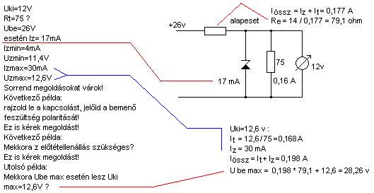

Szeretnék kérni segitséget az elektronikából a számitási megoldásokról,mivel suliban nem nagyon értem ezekről a példából.
Példa: Stabilizátor kapcsolás számitások: Uki=12V Rt=75 Ohm Ube=26V esetén Iz= 17mA Izmin=4mA Uzmin=11,4V Izmax=30mA Uzmax=12,6V Sorrend megoldásokat várok! Következő példa: rajzold le a kapcsolást, jelőld a bemenő feszültség polaritását! Ez is kérek megoldást! Következő példa: Mekkora z előtétellenállás szükséges? Ez is kérek megoldást! Utolsó példa: Mekkora Ube max esetén lesz Uki max=12,6V ? Ez is kéne megoldást! Aki ez tudja segiteni nekem,akkor nagyon köszi szépen! Üdv. Tomika

Először kiszámolod az előtétet. Utána ( talán ) számolsz a max Iz-vel, ha akkor van rajta 12,6 v (= Uki, Uz max) és összeadod a 79,1 ohm-on ( Re) eső feszt meg a kimenő 12,6-ot, = Ube max. Ha nem jó a szöveged vagy a kérdésed, a te dolgod...
Kibővítettem kissé... remélem, arra gondoltál, hogy pl. Izmin-nél a zeneren 11,4 V esik, maxnál 12,6 V...

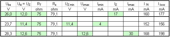

A kapcsolási rajz nem a legszebb de a célnak megfelel. Kezdjük a legelején. A bemenő feszültség polaritását te választhatod meg, lentről föl vagy föntről le az mindegy, mindössze az érdekli őket hogy tudod-e hogy fordítva kell bekötni a Zener diódát. A progi sajnos az amcsi jeleket hasznlálja, az a rugó kinézetű -> ellenállás akar lenni a rajzon. A előtét ellenállás amit kérdeznek az (piros) Re. Ekkor még nem kell törődni a min és max indexű I, U-val. Iz-t megadták 17mA, most számoljuk ki It-t Ohm tv.-vel It=Uki/Rt azaz 12V/75ohm=160mA. A kapcsolásból látszik hogy ennek a két ágnak az eredője folyik át az Re-n (csomóponti tv.) Így Ie=177mA. Most számoljuk ki mekkora feszültség esik az Re-n (hurok tv.). A körüljárási irány legyen megegyező az óramutató járásával. 0=Ue+Uz-Ube átrendezve Ue=Ube-Uz, namármost az egyértelmű hogy Uz=Uki-vel azaz Ue=26V-12V=14V. Igy már számíthatjuk is az Re-t Re=Ue/Ie=14V/177mA=79ohm. Most pedig az utolsó kérdésre a válasz: nyilvánvaló hogy Uzmax-hoz tartozik az Izmax azaz Uki=12,6=Uz ekkor Izmax=30mA. Az Rt továbbra is 75ohm így ismét számolhatjuk ki az It-t. It=Uki/Rt=12,6V/75ohm=168mA. Mint az előbb most is Izmax és It eredője folyik át az Re-n azaz Ie=198mA. Ahoz hogy meghatározzuk Re értékét ismét ki kell számolni az Ue-t. 0=Ue+Uz-Ube Uz=Uki=12,6V Ue=Ube-Uki=26V-12,6V=13,4V. Ekkor már számíthatjuk is Re-t =Ue/Ie=13,4V/198mA=67,7ohm. Mindössze ennyi. Ha egyszer megérted akkor már menni fog. Nem kell hozzá más mint az Ohm tv., illetve Kirchoff csomóponti és hurok tv.-e és hogy mindezt tudd is alkalmazni. Ha valami nem tiszt még most se, akkor kérdezz (még akkor is ha hülyeségnek tűnik).

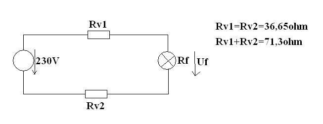

Ezt a témát azért nyitottam hogy az elméleti kérdéseket itt meg lehet vitatni (esetleg a házi feladatokat). Mehetne ez a kezdő kérdésekbe is, de ide nemcsak kezdő kérdések jöhetnek (értitek ). Remélem nem felesleges a téma nyitása.kezdem is: Egy 40W-os, 230V-os izzót 100 m-es hosszabítótól üzemeltetjük. 230V-os dugajról. A hosszabbító anyaga réz, melynek az ÁTMÉRŐJE 0,5mm. Mennyi lesz az izzón a feszültség a teljesítmény és az ellenállás? A vezeték ellenállása megvan, a képen csatolom az áramkört. Az Rv1 és Rv2 a hosszabbító. Nekem Rf-re 67,76ohm jött ki. Uf-re pedig 218V. De szerintem vmi nem jó. Azt szereném kérni, hogy valaki vezesse le. Előre is köszönöm
A vezeték keresztmetszet: A=((d^2)*pí)/4=0,196 mm^2
A vezeték teljes ellenállása: R=(ró*L)/A=(0.0175*200)/0.196=17.86 ohm A többi gondolom megy Rf=(Vh)^2/Pf=(230^2)/40=1322.5 ohm Vf=(Vh*Rf)/(Rf+Rv)=(230*1322.5)/(1322.5+17.68)=227V ha jól számolom.

U=230V l=100m A=r*r*pí=0,00025*0,00025*3,14=0,000000196 d=0,0005m r=d/2=0,00025 R=ró*L/A=1,69*10aminusz8dikon*1/0,000000196=0,086224489ohm
leírtam a rajzon a vezeték ellenállását, ami jó mert a tanár számolta!!
Légyszíves számolj utána, mert ellentmondás van. Lehet, hogy a tanárod jól számolta ki az ellenállást, és te adtál meg hibás adatokat.

Bocs, de nálad hiba van. A drót hossza 2*100mer, Te 1mre számoltál.
Különben lehet hogy te így szoktad meg, de mindig jobb a ρ=0,018 Ωmm^2/m-rel számolni, az átalakításba kevesebb hiba csuszhat. zenetom: Idézet: No most Te minek hiszel a szemednek, vagy a tanárnak? Már bocs, de ha valamit a tanár számol, az nem autómatikusan jó. A tanár is ember és tévedhet.„ami jó mert a tanár számolta!!” Egyik nap nem voltam iskolában, és fizikaórán számolták a foton hullámának hullámhosszát, ha XY sebességel repül ki az elktron; még az elektron tömegét sem tudták behelyettesíteni, a négyzetreemelést elvitte a macska, stb. De a végeredmény jó volt. =>A táblánál számoltak, valamit kaptak, nem volt jó. Tanár: Mindegy gyerekek, valamit elszámoltunk, ez a helyes eredmény. Üdv. Tóbi

Az én számolásom szerint Prinner válasza a jó. Enyhe különbséggel, mert én 0,018Al számoltam, de az elhanyagolható különbség. Az izzó teljesítményére 38,93Wot kapok.
A drót össz ellenállása 18,33Ω; az izzó ellenállása 1322,5Ω. Kiszűmoltam az áramkörben folyó áramot I=U(230V) /R(1322,5+18,33)=171,5mA. A dróton eső feszültség U=R*I=18,33*171,5m=3,14V P=U*I=~227*171,5m=38,93W Ez reális érték, akkora teljesítményre nagyon kis feszültségesés várható el még a 100mre is.
