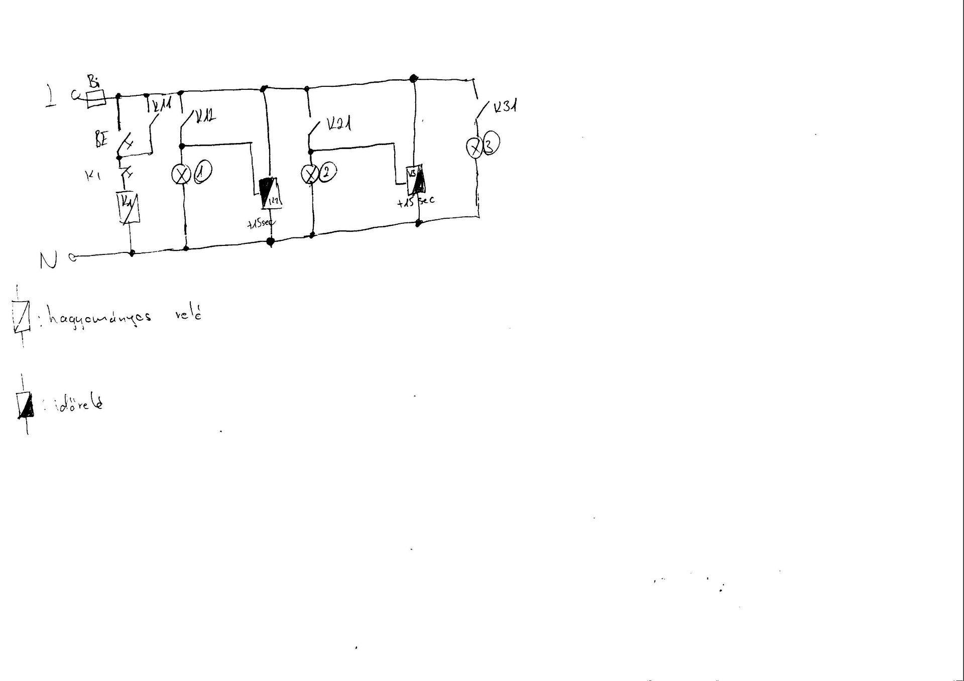

(#) levaitamas hozzászólása Jún 11, 2020 /
Segítséget szeretnék kérni az alábbi feladathoz:
Adott egy BE gomb, amit megnyomva azonnal felgyullad egy izzó, majd x másodperc elteltével a második, majd megint x másodperc elteltével a harmadik is. Mindaddig világítanak, amíg a KI gombot meg nem nyomom. Ekkor a harmadik izzó azonnal elalszik, majd y másodperc elteltével a második, majd y másodperc elteltével az első is.
Ezt a feladatot relékkel és időrelékkel kell megoldani. Ennek megvalósításához szeretnék némi támpontot kérni.
(#) Bakman válasza levaitamas hozzászólására (») Jún 11, 2020 / 1
Relé, Be és Ki gomb, öntartásban. Első relé "kimenete" megy az első izzóra és az első időrelé vezérlő bemenetére. Az első időrelé (tulajdonképpen második relé) kimenetére megy a második izzó és a második időrelé vezérlő bemenete. A második időrelé kimenetére pedig a harmadik izzó megy.
Az időreléket meghúzás és ejtés késleltetés üzemmódba kell kapcsolni, 'y' időt beállítva rajtuk.
(#) levaitamas válasza Bakman hozzászólására (») Jún 12, 2020 /
Készítettem egy durva skiccet, így gondoltad? Létezik olyan időrelé, ami egyszerre tudja a meghúzást és az ejtést is késleltetni?
(#) Bakman válasza levaitamas hozzászólására (») Feb 9, 2021 /
Remélem azóta megoldódott, de igen, valahogy így gondoltam, már ha jól értem a rajzot. Elfelejtettem visszanézni a témába, egy másik feladat miatt néztem be. Relé: Finder 80.01.0.240.0000

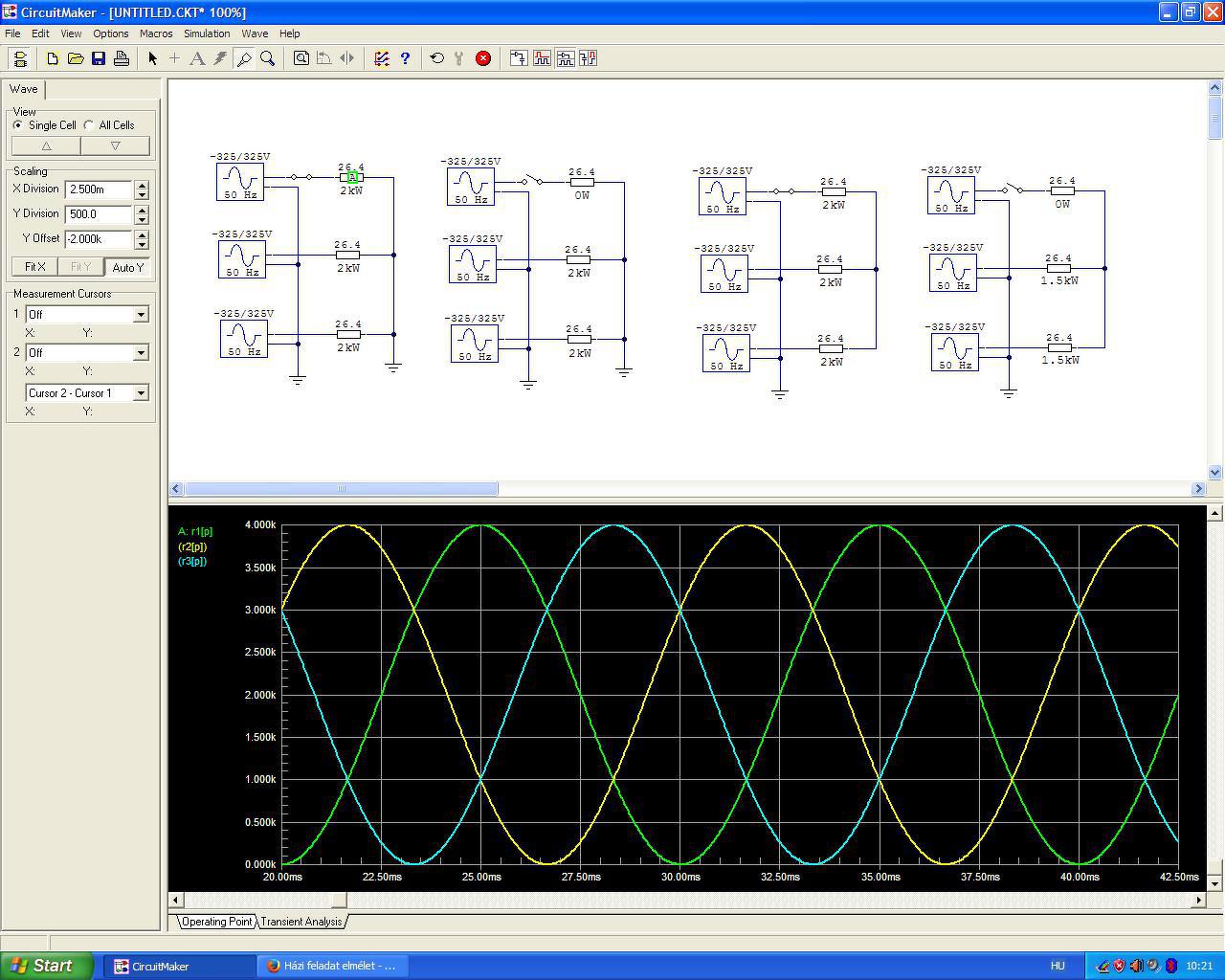

Házi feladat: keresd a hibát (lásd melléklet).

(#) gulyi88 válasza Bakman hozzászólására (») Feb 9, 2021 / 1
Mi a trükk?
Ha a csillagpont rá van kötve a nullára, akkor D
Ha nincs rákötve, akkor C.
Lehet menni vitatkozni, mert erről nem adtak információt.
(#) rolie válasza gulyi88 hozzászólására (») Feb 9, 2021 /
Szerintem az Unf = 230 V megadja, hogy a csillagpont be van kötve. Szerintem. (Feltételezve, hogy hazai a hálózat)
A hozzászólás módosítva: Feb 9, 2021
(#) Bakman válasza rolie hozzászólására (») Feb 9, 2021 /
Lásd melléklet.
(#) Gafly válasza Bakman hozzászólására (») Feb 10, 2021 /
Mind jó: ~1.5/3/4 kW
(#) Karesz 50 válasza Bakman hozzászólására (») Feb 10, 2021 /
Úgy van, ahogy gulyi88 írta:

(#) Gafly válasza Karesz 50 hozzászólására (») Feb 10, 2021 /
A ~1.5 kW kimaradt, pedig az is jó.

(#) Bakman válasza Karesz 50 hozzászólására (») Feb 10, 2021 /
Az egészet csak azért dobtam csak be a, mert ismerősömnek az volt a kérdése (tanulja a szakmát), hogy ilyen esetben melyik opcióval kell számolni. Képzeljétek el ezt egy éles vizsgán. Az is kérdéses, hogy gulyi88 válaszát elfogadnák-e, miszerint két lehetséges eredmény van, paramétertől függően.
Három, de a harmadik nincsen a felsoroltak között.
A hozzászólás módosítva: Feb 10, 2021
(#) Bakman válasza Gafly hozzászólására (») Feb 10, 2021 /
Hogyan jön ki 1.5 kW?
(#) gulyi88 válasza Bakman hozzászólására (») Feb 10, 2021 /
Azt én sem értem, hogy mire, hogy jön ki a 1,5kW.
Nullázatlan csillagpont és 1 fázis hiány esetén egy működő fűtőbetét teljesítménye 1500W az igaz, de ilyen kérdés nem volt.
Ilyenkor az van, hogy eléri ezt a feladatot az első olyan tanuló aki érti is és elég bátor ahhoz hogy odahívja és megvitassa felügyelőtanárral, hogy ez így meg úgy...
(b. A tanár is végignézni a feladatsort és neki esik le előbb.)
Majd a tanár elmegy megvitatni másik tanárokkal, döntés születik. Visszajön és kikürtöli az infót, hogy mire gondolt a szerző: nullázva van-é vagy nem, mindenki tudomásul veszi.
És onnantól egy helyes válasz érvényes.
Ha ezt senki nem rendezi időben, akkor a D -t választóknak minden alapjuk meg lesz az utólagos reklamálásra! Legfőképp annak kell ütnie a ezt a vasat, akinek múlik ezen a ponton valami, nem szabad veszni hagyni!
(#) Gafly válasza gulyi88 hozzászólására (») Feb 11, 2021 /
Akkor eljött az igazság pillanata, gulyi88-nak igaza volt.
Tehát 3 fűtőbetét van, darabonként 2 kW.
Csillag kapcsolás esetén 230 V-ról működnek, azaz 26,45 Ohm mindegyik (3x230x230/25.45=6000).
Delta kapcsolás esén pedig 400 V-ról, ekkor 80 Ohm mindegyik (3x400x400/80=6000).
Csillag kapcsolás esetén, egy fázis hiánya esetén:
- Ha a csillagpont földelve van, akkor csak két fűtőbetét dolgozik, ugyanúgy 230 V fázis feszültségről, 2/3 a teljesitmény (2x230x230/25.45=4000, D válasz)
- Ha a csillagpont nincs földelve, akkor csak két fűtőbetét dolgozik de egymással sorbakötve és 400 V-os vonali feszültségről (400x400/52,9=3000, C válasz)
Delta kapcsolás esetén (ami nem volt a kérdésben) egy fűtőbetét működik ugyanúgy mint eddig, azaz 2 kW, a másik kettő pedig sorba kapcsolódik (400x400/160=1000), tehát ebben az esetben is 3 kW.
Az 1,5 kW az onnan jön, hogy tévedésből a hibás állapothoz tartozó 52,9 Ohm-al számoltam (400x400/105,8=1512)
Tanulság: Nem dől össze a világ, ha az ember elismeri a tévedését.
