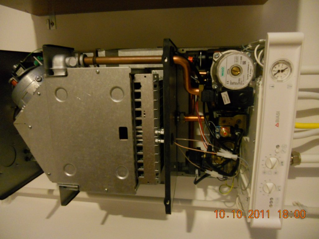

Sziasztok !
Biasi M90B-24S turbós kazánom van .
a nyár fonyamán nem müködtettem csak hálózatra 230v volt kapcsolva a gombok 0-ra állitva. minden nap beindult a keringető szivattyú , csinálta a dolgát 12- 24 óránként.
Most inditáskor sajnos sikertelen volt a próba.
Előzőleg emeltem a viznyomáson egy picit 1,4 re, kapcsoltam és a következő történt akár HMV akár fütésnél :
-ventiláció be
-keringető be
-ionizáció be
-gáz be
égés kb 3 mp-ig tart és akkor mintha nagyfokozatra akarna kapcsolni jobban fellángol és elszivódik az égés ,kikapcsol és hibajelet ad a biztonsági rendszer leállitás.Magától ismét próbálkozik , ha hagyom ugyan úgy.
Eddig amit néztem a Venturi-cső-kapcsoló müködik,szivatyú müködik igaz van egy kis folyás a tengelyzáró csavart ha leveszem. Pólus cserével is próbálkoztam de értelmetlen mert fázisra van kötve ami kell. Kivülről a nyár folyamán kapott egy kis port mert falbontás volt. Most ecseteltem amit lehetett a belsejében, kifújtam a port.A szerelő tanácsolta a gáznál vegyem le az egyik szálat.
Mit csinálhatnék még ?, sajna szerelő csak később tud esetleg jönni.
(#) gazszeres válasza Góbé1 hozzászólására (») Okt 14, 2011 /
A fő láng, ha látványosan leszakad az égőről az csak egy hibára vezethető vissza. Nem megfelelő légkeringés a kazánban! A leszakadást, a megfelelő égéshez szükséges oxigén mennyiség hiánya okozza. Lehetséges okok; az égéstermék elvezető csőben az áramlás lecsökkent, esetleg dugult, így az visszaáramlik a kazánba és mivel már oxigént nem tartalmaz elalszik a láng. Az is lehetséges, hogy maga a légbevezető cső került hasonló helyzetbe, ez esetben pedig az a hiba, hogy nem tud elegendő levegőt adni az égéshez.
Javaslat: még ha nehéz is a turbó csöveket tisztítani kell.
Jó munkát!
