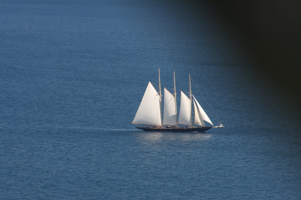

(#) KTobi hozzászólása Okt 15, 2011 /
No itt van a kép. Oldalt a kép nem az objektív hibájából sötét. 300as objektív 1,6os croppal ekv. 480mm ilyen kis tárgynál 2-300 méter távolság simán van.
(#) nagy hoho válasza KTobi hozzászólására (») Okt 15, 2011 /
Tetszik! Jó lesz a 300-as tele. De ezt a 1,6-os cropp-ot fejsd ki egy kicsit, mi is ez valójában. A Vikipédián megnéztem de angolból nem vagyok igazán jó.
(#) KTobi válasza nagy hoho hozzászólására (») Okt 15, 2011 /
A crop egy mutatószám azt magyarázza, hogy a képérzékelő mennyivel kisebb a 35mmes FF (full frame) filmkockától. Az olcsóbb Canon DSLRek 1,6os szorzóval készülnek. Ha jól tudom neked is ilyen van. Az objektíven mindig a fizikai gyújtótávolságot adják meg ami FFre vonatkozik. Ehhez rá kell számolni mindig a szenzorméretet. Jelezd ha sikerült összezavarni
Most gondolkozok a távolság lehet jóval több, csak a szintkülönbség 80 méter legalább.
(#) Gé válasza KTobi hozzászólására (») Okt 15, 2011 /
Háááát... nem rossz, de azért a tűélestől messze van. Az biztos, hogy az élőkép alapján történő élességállítás is tűrhetően működik (ahogy a példa is mutatja), de engem ez így most nem győzött meg igazán a dolog tökéletességéről.
Mindenesetre némi szoftveres utóélesítéssel megpróbálom szemléltetni, hogy én nagyjából mit értek tűéles alatt. (És most tekintsünk el a szoftveres élesítés és a jpeg-tömörítés fogyatékosságaitól, a lényeg a szemléltetés.)
(#) KTobi válasza Gé hozzászólására (») Okt 15, 2011 /
Szoftveresen rá tudok húzni, de nem akartam. Szemre ezt nem tudtam még így se belőni. Szerintem ennél élesebbre maga az objektív nem képes. Vedd figyelembe a távolságot. Szerintem itt már a párolgás is játszik. Van képem ahol a szemben part van fényképezve, majd megnézem maps-en milyen távolságról is van szó. Volt némi problémám a végtelennel előzőleg, ennél többet nem várok el az obitól.
„Vedd figyelembe a távolságot. Szerintem itt már a párolgás is játszik.”
Igen, ez igaz, ekkora gyújtótávnál már valóban közbeszólhatnak a különféle légköri zavarok. Meg egyébként nem tudom, milyen ez az objektív (furcsamód tényleg semmi sincs róla a neten), de lehet, hogy jóval nagyobb szenzormérethez gyártották (fullframe, netán középformátum?), és talán azért nem rajzol annyira szépen egy APS-C méretű szenzorra.
Egyébként miféle ez az obi, hogy ennyire ritka?
(#) KTobi válasza Gé hozzászólására (») Okt 16, 2011 /
Pentax K bajonettes verziót találtam akkor. Nem volt drága. Szerintem FFes, majd csinálok vele kicsit közelebbre képet. Találtam egy oldalt, amin pont ez van csak más bajonettel. Bővebben: Link
(#) Gé válasza KTobi hozzászólására (») Okt 16, 2011 /
Igen, valóban FF kell, hogy legyen - a bajonettek tanúsága szerint egyértelműen kisfilmes géphez szánták. Egy középformátumú tele nem pont ilyen dimenziókkal rendelkezne.
A közelebbi képekre kíváncsi vagyok, mert szerintem ebben az üvegben azért több van, mint ami elsőre átjött a hajós képnél.
