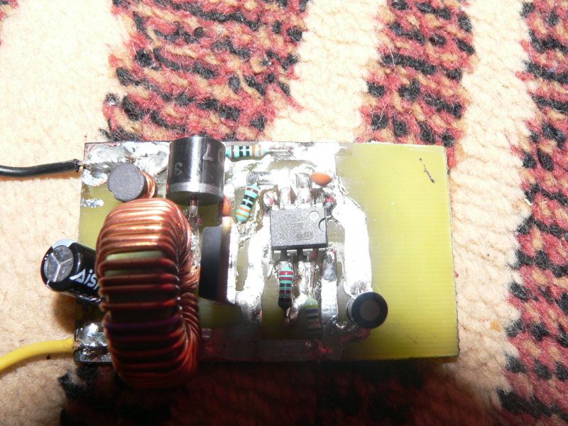

(#) sziszis hozzászólása Jún 29, 2011 /
Szevasztok.
A neten talaltam egy ilyesmit ami meg is epitettem amator modon, csak most azt nem tudom hogyan tudnam letesztelni osszcilloszkop nelkul ,egy digitalis meromuszerem van de azon nem latok csak 0.04 A ,gondolom a rovid ideju kisules miatt., ha mukodik.Kerem segitsen mar valaki aki jaratos ebben a temaban .Esetleg egy olyan megoldas is erdekelne ha egy ledet be tudnak szurni valahova .
Innen szedtem a cuccot,
http://autonopedia.org/renewable_energy/Energy_Storage/Battery_De-S...r.html
(#) proli007 válasza sziszis hozzászólására (») Jún 29, 2011 /
- Ha egy zsebrádiót közel viszel a toroidhoz, akkor jókat fog kattogni, ha működik.
- Ledet tehetsz az IC 3-as lába és az 8-as lába közé előtét ellenállással. De a kb. 0.5ms-os impulzus, nem biztos, hogy jól látható majd. (Esetleg a toroidra tekert néhány menetre kötött Led is megfelelhet, ha jó polaritással kötöd a tekercsre.)
üdv! proli007
