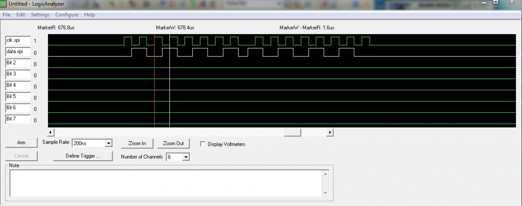

Köszi. Igen, átfordítottam 18f2525 -re mivel nem sikerült a 18f2620 -at beszereznem. A két pic között annyi a külömbség, hogy a 2525-nek kevesebb a program memóriája, de az adatlapjuk egyforma. Eddig az SPI protokolt figyeltem meg vele. Egy 16f690-es pic harware spi-jet nézegettem, a 10 MHz-es órajelet osztotam le 16 al, ami 625 kHz és azokat még jól fogadta. Fenebb nem mentem, de a fosc/4 spi clk-t már nem tudtam megfogni (2,5MHz).
A csatolt képen látszik a 625 kHz, ott a két marker között a periodus.

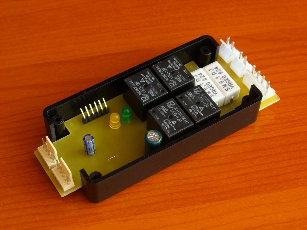

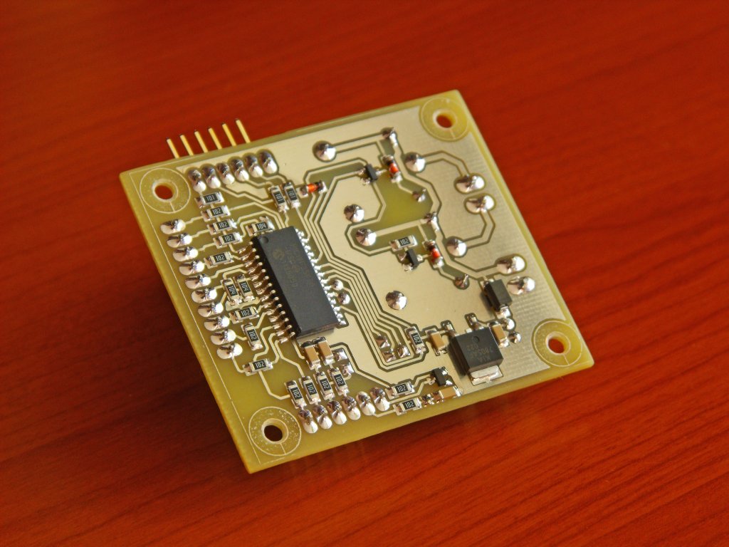

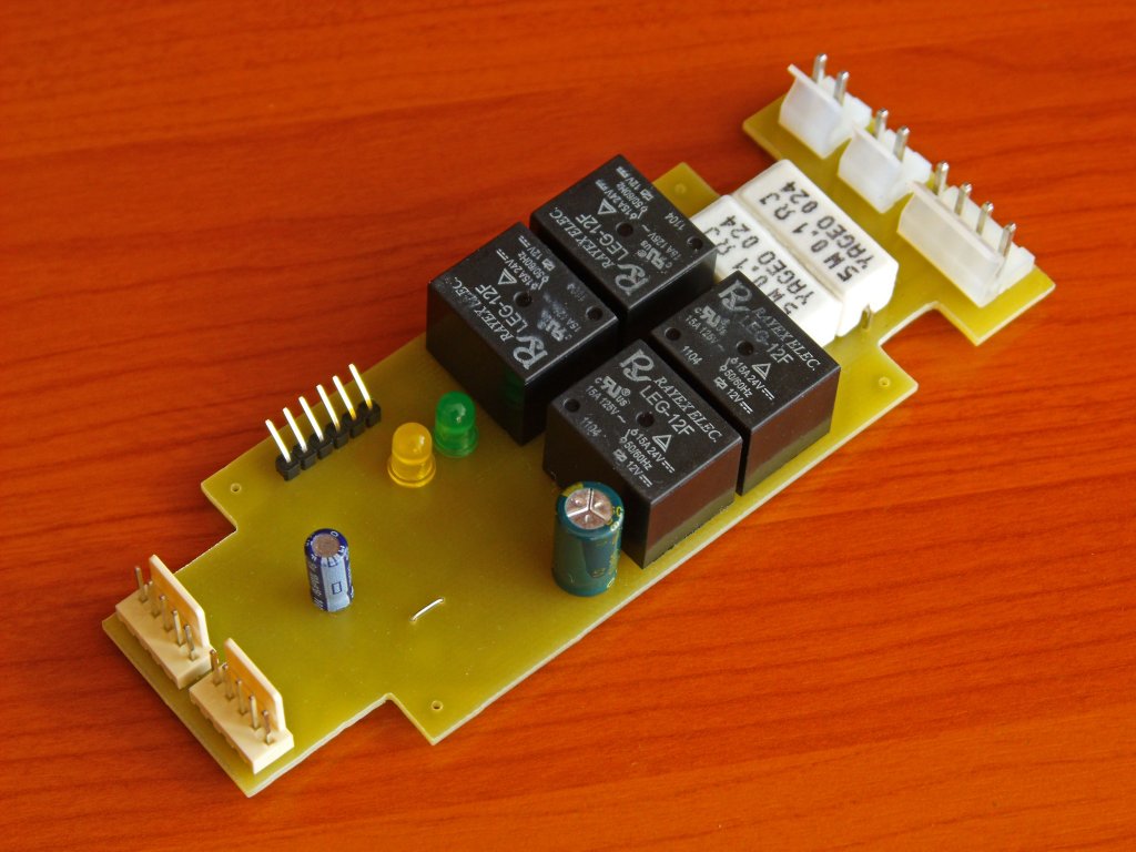

Találtam pár kisebb hardveres hiányosságot, hibát az ablakemelő modulban és az immobilizerben, ezért új nyákot készítettem nekik. Ezek most már végleges példányok. Közben a szoftver is elkészült rájuk sőt, az ablakemelőt már be is szereltem az autóba és pár szoftveres finomhangolás után most már tökéletesen működik is. Már a cikket írom hozzá. Az immobilizer is megy, de neki még kell egy kis vezetékezés az autóban.

A "szokásos", Tőled megszokott (elvárt? ) minőség, már-már gyári kivitel! Szívből gratulálok!

Remenykedem, hogy egyszer majd szoritasz egy kis idot es keszitesz egy videot SMD forrasztasrol. A vasalasos technikarol keszultet is neha neha ujra nezem.
Lenyugoz a katonas rend, ami a nyakjaidon uralkodik.

El kell hogy mondjam, nagyon szépek a panelek. Mind a tervezés, mind a kivitelezés példaértékű. A forrasztások minősége egyszerűen mesés, pedig még forrasztómaszkot sem használtál - ha jól látom. Mivel csináltad? Pasztával, hőlégfúvóval, vagy hagyományos módon pákával?
Profi, igényes munka. Minden elismerésem!

Sima pákával és ónnal.

Az ablakemelődön (csak tippelem, hogy a 4 relés az) kicsit vékonynak tűnnek a relétől menő fóliák, vagy ezek csak segédrelék? Látom, meg is lett ónnal futtatva. Én készen vettem komfort modult és belenéztem. Abban sokkal vastagabb fóliákon megy az áram, amihez gyárilag is 20A-es bizti van kalkulálva. Amúgy gratulálok, tényleg szépek a dolgaid. A tartósságra és üzembiztonságra nagyon ügyelj minden autós elektronikánál. Várom a cikket.
(#) Attila86 válasza lesliewednesday hozzászólására (») Okt 18, 2011 /
Tényleg vékonyak, de ha vastagabbak lennének akkor nem férne el az ekkora méretű nyákon, akkor pedig nem férne bele ebbe a dobozba és így nem férne bele az autóba. Ugyanis sajnos minden kicsit is nagyobb doboz amit a Lomexben kapni lehet, már nem fér be a kézifék mögötti részbe (itt vannak gyárilag az ablakemelő gombok).
A gyakorlatban így hogy átónoztam őket, nincs vele probléma.
