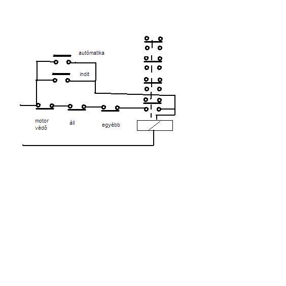

relé NC érintkező ki-gombként bekötve Ez szerinted mit jelent? Mágneskapcsoló alkalmazása esetén szokták használni: be-gomb, ki-gomb, öntartó-érintkező... magyarul : ha megnyomod a be-gombot, az öntartó segítségével bentmarad a mk., ha megnyomod a ki-gombot ( ill. a sorosan szerelt relé-érintkezőt), magától nem tud visszakapcsolni. Lerajzoljam?
Talán érthető... alul a téglalap a mágneskapcsolót szimbolizálja.

Mostmár értem mit akarsz, de... az elektromágnest a nyomáskapcsoló vezérli, közvetlen adja neki a tápot. Itt egy móricka rajz a bekötésről. Tehát, ha egyik bont annak úgy is kell maradnia, ahhoz, hogy ne induljon el újra a szivattyú.
rajz a kapcsoló bekötéséhez motor védő,áll, egyébb, az mind ki.

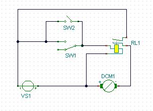

Nem kell ezt halálra bonyolítani, lehet venni 1-2 ezerért sima 220 – 380 V-os 0.5 – 4 bar-ig állítható nyomású nyomáskapcsolót ezt beteszed egy T idommal a szivattyú nyomó ágába, megspékeled egy mágneskapcsolóval beállítod a nyomást a legkisebb értékre, bekapcsolod, és nyugodtan aludhatsz! Ha a szivattyú eldobja a vizet nyomás leesik nullára, nyomáskapcsoló megszakítsa a mágneskapcsoló áramkörét, ami leállítja a szivattyút!
Nem akarom ám ragozni a kérdést, de ha a témaindítóban mágneskapcsolóról beszélsz, utána meg elektromágnesről, ez tök más dolog.
Ha kicsit gondolkozol, a DC relénél ugyanígy tehetsz bele öntartást és be-gombot.
Itt egy egyszerű kapcsolási rajz!
VS1 = 220 V SW1 = 0.5 – 4 bar nyomáskapcsoló SW2 = Nyomógomb RL1 = Mágneskapcsoló DCM1 = Szivattyú
