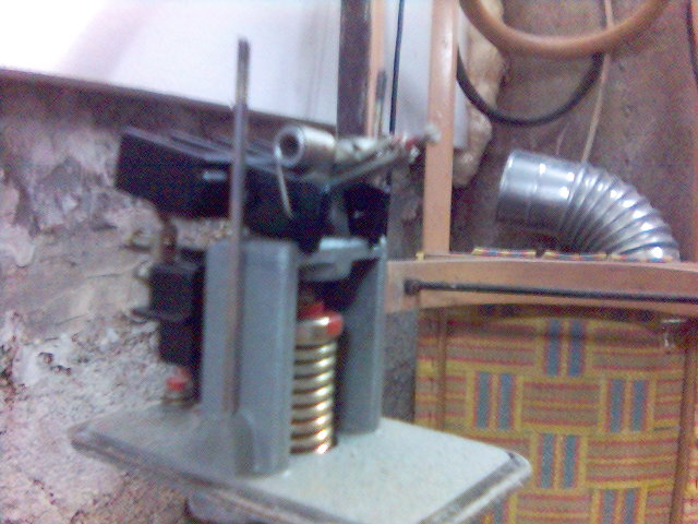

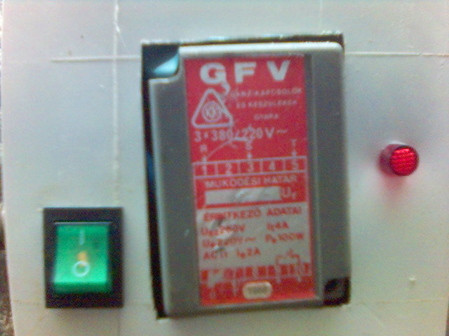

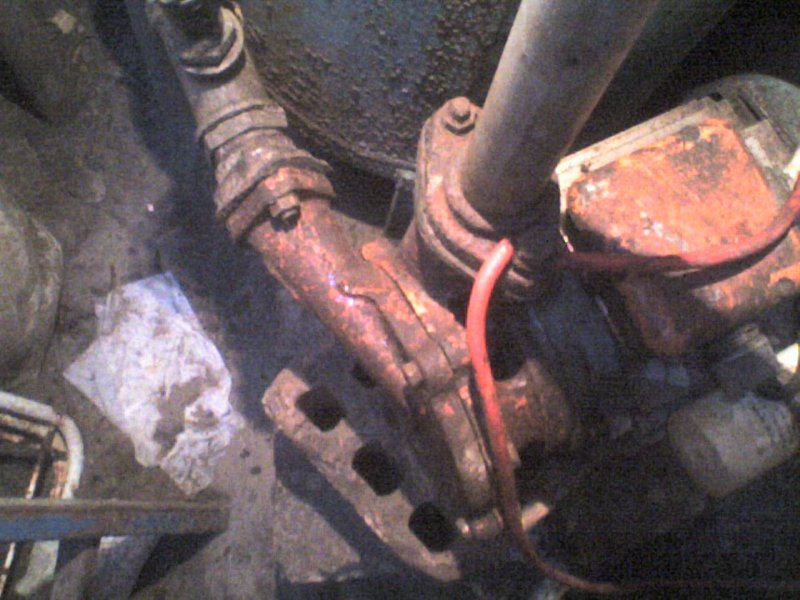

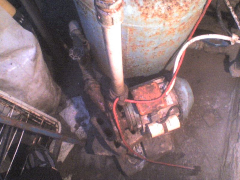

Megmutatom akkor milyen a rendszerem
Jó régi tipus mindenből, a "fázisőr" 1988-as gyártmány!
Ez egy hidrofor tartály? Magyarul zárt a rendszered, és ha eléri a beállított nyomást a nyomáskapcsoló, lekapcsolja a szivattyút? Ha így van, akkor nézd meg, hogy teljes Vízelvétel mellett mekkora nyomás marad a tartályba! Egyébként mért fut szárazon a szivattyúd? Nincs elég víz a kutadban?
Igen, hidrofor! Amugy a fúrt(cső) kutak lehetnek kisebbek is, a miénk például 40mm
Mostanában azért, mert a lábszeleppel van valami baj (nem tartja meg sokáig a vizet), cserélni fogom! Igen 4.2 barnal lekapcsol.
És a szivattyú nyomóágában van egy visszacsapó szelep? Mert ha nincs akkor a lábszelep eresztése véget még nem dobhatná el a vizet!
Egyébként mikor volt feljavítva a szivattyúd? Gondolok itt szimering cserére, tengely perselyezésre (ha nagyon berágott). Mert én inkább ilyen hibákra gondolnák vagy esetleg a szívócső tömítetlenségére!
A nyomóágban nincs visszacsapó szelep, a szívó oldalon viszont igen ---> kikapcsolás után a szivócső így nyomás mentes. Az ilyen típusú szivattyúk csak akkor szívnak, ha a szivattyúban és a teljes szívócsőben van víz! Szimmering cserét megcsináltam, kb évenként meg is szoktam csinálni.
Akkor már végkép nem értem! Minek a szívócsőbe visszacsapó szelep, ha ott van alul a lábszelep? Mert ha csak a lábszelep lenne, akkor ha visszaereszt, leesne a tartályban a nyomás és elindítaná a szivattyút, ami tartaná a nyomást, és így nem tudna lelevegősödni a szívócső!
A lábszelep visszaereszt a kútba ez a lényeg. Eredetileg nem volt lábszelep azért van visszacsapó szelep. Az ilyen kis csőkutakban van egy golyó, ami a lábszelep szerepét próbálta helyettesíteni, hát ez neki nem sikerült. Ezért lett a jó öreg lábszelepes megoldás megcsinálva, a visszacsapó szelep meg megmaradt a helyén.
