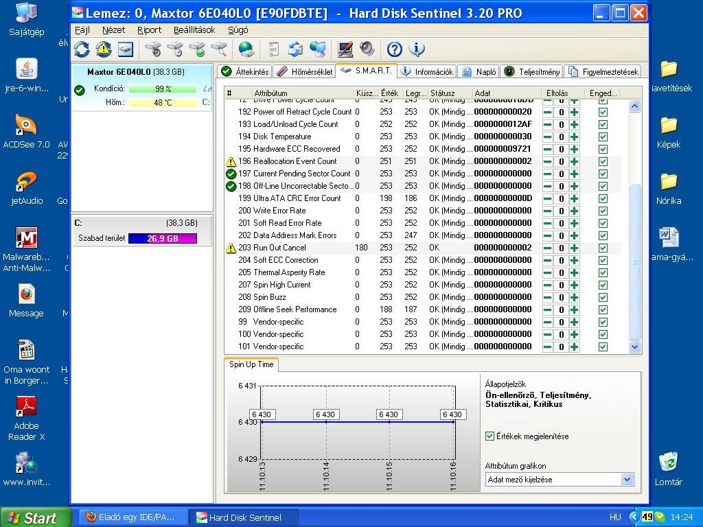

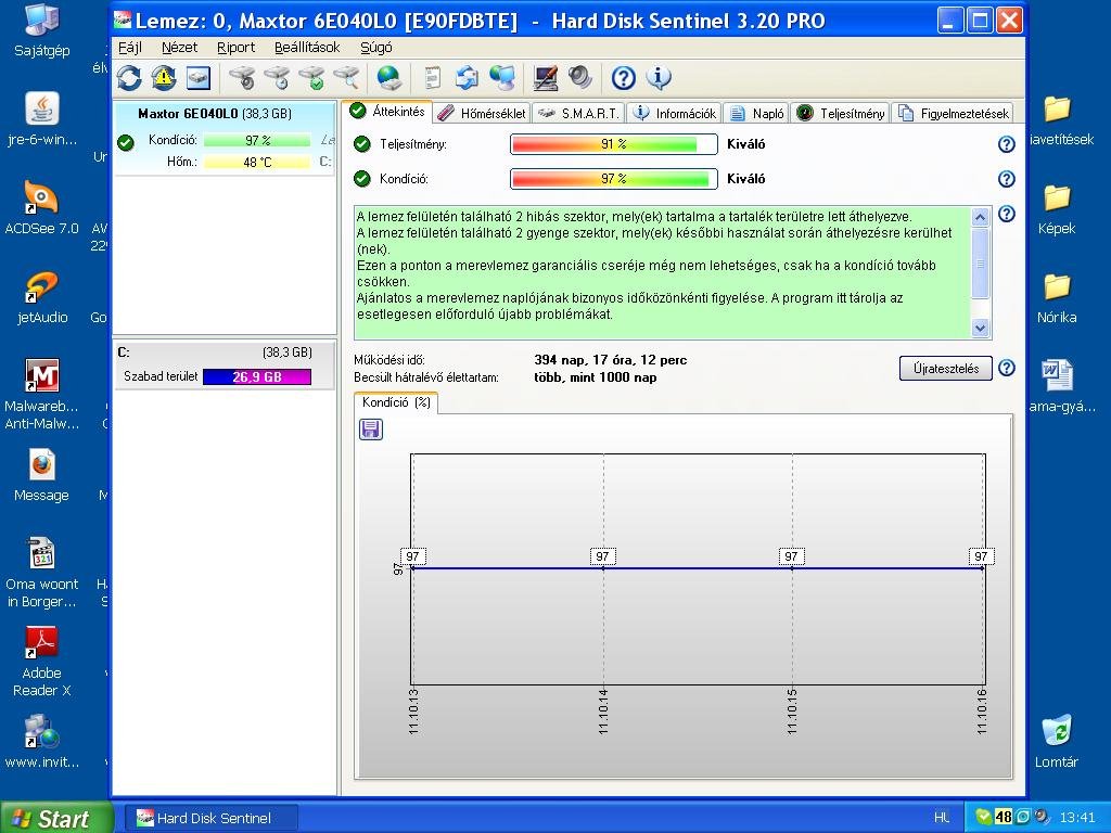

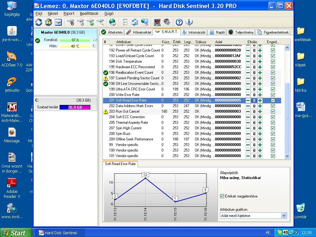

(#) vladcepes hozzászólása Okt 16, 2011 /
Sziasztok. Csináltam képeket a vinyorol. Szerintetek? A 4-ik képen látható hogy már csak két sárga felkiáltójel van,mert csináltam töredezettség mentesítőt előtte. Kíváncsi voltam hogy milyen képet ad előtte és utána,tehát az első három kép még előtte volt csinálva. Nem tudom mit jelent még az a két felkiáltójel.Tehát ez valamivel javítható,vagy esetleg dögledezik a vinyó? A válaszokat megköszönöm. Üdv.
(#) mizsei.robi válasza vladcepes hozzászólására (») Okt 16, 2011 /
A HDD egész jó állapotban van. Az a 2 felkiáltójel az csak azt jelzi hogy van áthelyezett és gyenge szektor rajta. Az áthelyezett szektor-t csak úgy lehet eltüntetni jóesetben, ha teleírod és vissza olvasod az egész lemezt, más esetben ott marad, hibát nem jelent.
(#) vladcepes válasza mizsei.robi hozzászólására (») Okt 16, 2011 /
Okés,köszöntem a választ. Akkor nem szorul cserére ezek szerint.Most már csak a másik vincseszterről kellene még infót készítenem amit még régebb is leírtam.Majd arról is írok még.Még egyszer köszöntem.

(#) didyman válasza mizsei.robi hozzászólására (») Okt 18, 2011 /
Nem, nincs jó állapotban. Áthelyezett szektort sehogyan sem tüntetsz el, hiszen a SMART kivonta a használatból, tartalmát tartalék területre helyezte át és a cím módosulását bejegyezte. Ne tessék félrevezetni a kérdezőt.
(#) didyman válasza vladcepes hozzászólására (») Okt 18, 2011 /
Tehát, nincs jó állapotban. A Maxtor 6E egy ősrégi, és meglehetősen problémás jószág, ilyenkor tipikusan szaporodásnak indulnak a hibás szektorok rajta, a lemez innen kezdve teljesen megbízhatatlan, és kiszámíthatatlan, hogy meddig fog működni. A töredezettségmentesítés semmit sem javít ezen, de inkább ront is (ami mondjuk nem baj, mert esetleg kiderül, hogy hol van még gyengülő szektor), de sárga felkiáltójeleket nem fog eltüntetni, a lemez működése során számos SMART érték rendszeresen újrakalibrál, a romló állapotú lemeznél ezek hol tűrésen belülre férnek, hol nem. Jelenleg két áthelyezett szektorod van és vélhetően gyengülő szektorok miatt ECC hibád. Egy lemezt már az első ilyen szektornál gyanúsnak veszünk és nem megbízhatónak tekintünk, állapotát rendszeresen figyeljük és ismétlem, semmilyen szinten nem bízunk benne, ami kényes adat, az semmiesetre se legyen meg csak ezen a lemezen.
(#) didyman hozzászólása Okt 18, 2011 /
És az a 48 fok nagyon sok ennek a modellnek (helyesebben, a szobahőmérséklet és a 48 fok közötti gyors fel-lefutása).
(#) mizsei.robi válasza didyman hozzászólására (») Okt 18, 2011 /
Lehet hogy még jó állapotban van! Mint régen te is említetted, lehet csak a windows jelölte meg azokat a szektorokat hibásnak. Ahogy töredezettségmentesítette el is tűnt egy, ezért van rá esély, hogy a többi is az.
A Windows nem jelöli meg hibás szektort a SMART táblában. Ha szerinte hibás szektor van, az törmentesítéssel nem tűnik el, csak formázáskor a verify opcióval, addig nem használja. Ez a lemez meg inkább nincs jó állapotban, pláne akkor, ha fontos adatokat őriz: Nem érdemes kockáztatni.

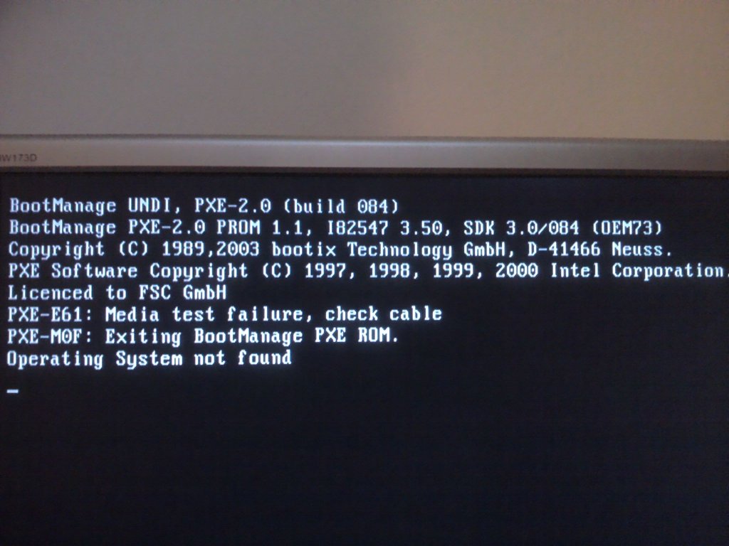

(#) vladcepes hozzászólása Okt 19, 2011 /
Sziasztok.A segítségeteket kérném.Sikerült beraknom az új vincsesztert,(PATA-mint a régi). Beraktam slave ként,bekapcsoltam a gépet fel is jött a kis ablak az óra mellett hogy új driver,telepítette.Aztán kikapcsoltam a gépet hogy kössem be a második IDE-ba a DVD-t hogy indítsam a Ghost-ot hogy csinálja meg a Clont a régi vinyoról az újra. De azóta csak az jelenik meg amit a képen is láttok amit mellékeltem. Már próbáltam csak a régi vinyoról betöltetni,aztán próbáltam az újjal (mondom egye fene most már telepítés lesz-nem clone),aztán próbáltam másik 2 kábellel (mivel valami olyasmit ír hogy "Check cable" de semmi.Az elemet is kivettem az alaplapból mondom hátha.-,úgy betölt odáig hogy F1 resume F2 Setup de bármit csinálok ugyan oda lukadok ki amit ír a képernyőn.Esetleg valamit a Biosba állítani? Phoenix Bios van rajta. Köszönöm a segítséget.
(#) coyote55 válasza vladcepes hozzászólására (») Okt 19, 2011 /
A két winchester jumperelése rendben van?
Ellenőrizd le, hogy a Master a régi, a Slave az új legyen, valamint a BIOS úgy legyen beállítva, hogy az első a bootsorrendben a CD/DVD legyen.
