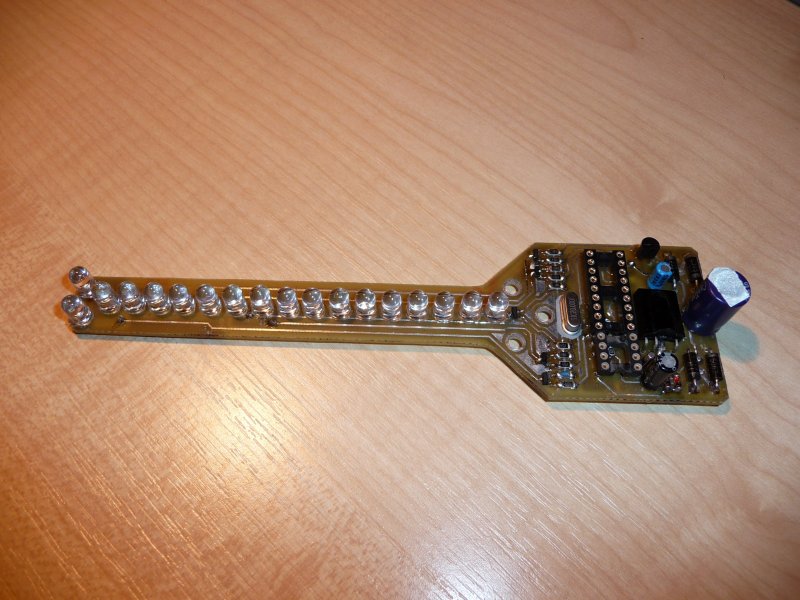

először is gratula az órádhoz. Mi is megépítettük a Henk Sorby féle kapcsolást, működött is. Most az RTC-s módosítással próbálkozunk (mellékeltem egy képet a prototípusról, ha valkit érdekel, szívesen feldobom a nyáktervet). Két dologban akadtam el: 1. villog piros külső led, illetve a kikapcsoláskor lefelejti az órát. Ha jól értem, nem működikaz RTC áramkör. Sajnos a trimmer kondi - ami az OSCI és a táp között van - nem élte túl a forrasztást. Ha zárlatos volt, kinyírhatta a PCF8583-at? (talán holnap tudok szerezni szkópot megnézni az oszcillátort) 2. Megépítettük az RTC nélküli verzió távirányítóját, működött is a azzal a kapcsolással. Az RTC-s verzióval csak 1 gomb működik (nem tudom, pontosan mit csinál, kikapcsolja a kijelzést - a rotor forog tovább). Hogyan tudnám működésre bírni az RTC-s verzióval? Nem tudom, mi volt az eredeti gomb kiosztása, csak a hex file van meg). Ha van egy univerzális távirányítóm (pl. van egy Magnavox MRU0110 távirányítóm), milyen kódot (vagyis milyen eszközhöz való kódot) állítsak be, hogy működjön? Előre is köszi a segítséget.

- Az idő az állítás után a külső kör ki vagy bekapcsolása parancs hatására íródik be az RTC -be. Ha ez nem történik meg, a legközelebbi indításnál újból érvénytelen idővel (villogó külső led -del) ébred. - Az I2C busz felhúzó ellenállásai be vannak ültetve. Az PCF8385 A0 kivezetése a földre csatlakozik? - A 16F682(A) verzió forrása lérhető a topikban, jobb lenne abból kiindulni, beállítani a távirányító által küldött készülékcímet (alapesetben 0x1D), és a parancskódokat a Keys_628.asm állományban, újrafordítani, tesztelni. - Nem ismerem a távirányítódat.. Philips RC5 kódolást kell használni.

Az I2C felhúzó ellenállásai (2k2) be vannak építve, szerintem az OK. Közben egy-két dologra rájöttem. 1. véletlenül felcseréltem a 100ohm-os (táppal soros) és a 10K-s (felhúzó) ellenállást az infravevőnél. A 10k-sra nincs szükség, azt ki is vettem. Most már 1-2 funkciót tudok működtetni 2.Mind az épített, mind az univerzális távirányítóval tudok 1-1 funkciót működtetni (sajnos a külső kört pont nem). Nullázni tudom a másodpercet, ekkor megszűnik a külső kör villogása, de ha kihúzom a tápot, ugyanúgy nem jegyzi meg az időt (ha jól értem, ez azért van, mert nem tudom működtetni a külső kört). Kérdés: hogyan tudtátok a távirányító kódokat hozzáhangolni az órához (vagyis honnan tudjátok, milyen kódokat küld a távirányító)? Létezik a te verziódhoz épített távirányító? Amit találtam 16f628-cal, az ugyanúgy viselkedik, mint az enyém (az enyémben 16F84 van)? Sajnos az én verziómhoz nem találtam forrás file-t.
A megépítés előtt engem is ezek a kérdések izgattak leginkább. Nekem sem volt semilyen tapasztalatom az infra távirányítássa kapcsolatban, sőt ez az óra volt az első infrás berendezésem. A módosításokat a bázison kezdtem, mindenek előtt kiszabadítottam az uart kivezetéseit, majd megteremtettem a PC -vel való kapcsolatot. A programjába beletettem, hogy a vett infra parancsokat küldje le a PC -nek, akkor is, ha nem neki szóló parancsot kapott. Eztán jött a távirányító. Minden gombját megnyomva feltérképeztem a kiadott kódokat. A vett adatokat a Keys.asm -be beírva, a távirányítóhoz igazítottam a bázist. Ismételt parancskiadással leellenőriztem a funkciókat. Mehettem a rotor bemérésére.... A rotor veszi a parancsokat, a másodperc törlése működik. Az idő állítása (év, hónap,... perc, másodperc módosítása) leállítja a kölső kör villogását. Az idő csak akkor tárolódik, ha a külső kört be- / kikapcsoló parancsot vett a rotor. A működés teljesen jó, csak valahogy a külső kör parancsait kellene feléleszteni.. A bővített RC5X távirányító összes állománya a zip csomagokban van. A felhasználni kívánt kontrollerhez kell egy projectet készíteni a MpLab programmal, majd Release módban, abszolut kódra fordítani, beprogramozni... A forrás közös az összes felhasználható kontrollerre... A bázis és a rotor könyvtárában levő Keys....asm állományokban a készülékcím egyezzen meg és a távirányítóban is ez legyen megadva, az egyes funkciókhoz tartozó parancskódok legyenek egyediek minkét programra nézve. A parancskódok a távirányítóval kiadhatók legyenek...
