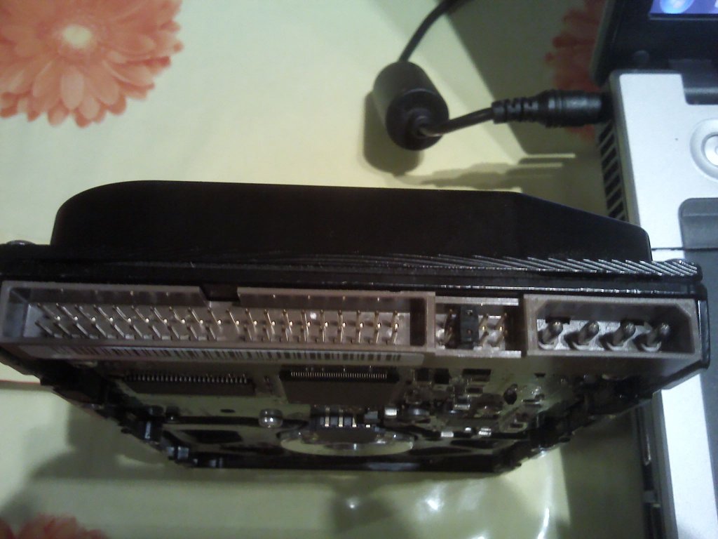

Szia.Köszi a választ. Ha egyesével rakom be (vagyis csak mondjuk a régit amin van a win) és mesteren van akkor is ezt csinálja. Ha csak az új vinyot rakom be és masteren van és szeretném telepíteni a wint és kérem a boot-from CD Enter fel sem pörög a vinyo és visszajön ez az üzenet. Nem látom a vinyot sem a biosba. Csináljak képet?

Én megpróbálnék elemet cserélni a BIOS-szal kapcsolatosan, és emiatt/illetve eközben reset-elődne is az alapbeállításra a BIOS, ami előnyös húzás lehet akkor, ha fel sem ismeri a BIOS a vinyót/vinyókat.
Valamint kábelhiba is lehet, pontosabban ellenőrizd, hogy kőkeményen bent vannak-e a helyükön az egyes eszközök csatlakozói (az alaplapi oldalon nézd meg leginkább, mivel most egyik vinyót sem látja a gép).
(#) vladcepes válasza Norberto hozzászólására (») Okt 19, 2011 /

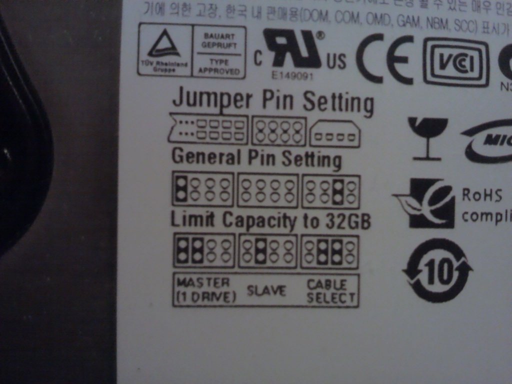

Sikerült,úgy néz ki hogy végül valóban kábel hiba volt.Most viszont a vinyóval küzdök mert a D ként 0 Mb ot érzékel,most a lemezkezelésnél formázom kapacitásnak 31,5 Gb ot ír holott 250 Gb-os.
Szerintem a jumpert rosz helyre raktam és csak azért látja a 31,5 Gb-ot. Szerinted itt melyik a slave?
(#) Norberto válasza vladcepes hozzászólására (») Okt 19, 2011 /
Úgy nézem, akkor lesz teljes értékű Slave, ha egyetlen jumpert sem raksz rá.
Most ezen van. Esetleg az áramforrás felől a második? Az 1-es képen legalul ahol írja Slave,az feletti rajz nem azt mutatja?

(#) vladcepes hozzászólása Okt 19, 2011 /
Most már tökéletes,kivettem a jumpert.Nagyon köszöntem a segítséget,segítségeket.
