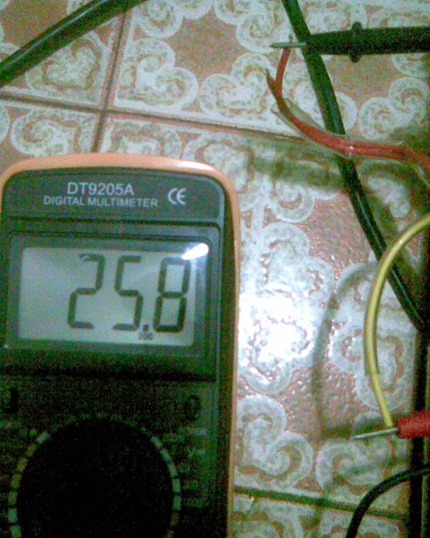

(#) .colin válasza reloop hozzászólására (») Okt 23, 2011 /
Sziasztok. Kaptam egy siemens rv 6306 tipusú erősítőt ami javithatatlan..de a trafó és a doboz ép..ebbe szeretnék valami erősítőt belerakni..150wattos trafó van benne és 2*52voltot ad le.
(#) reloop válasza .colin hozzászólására (») Okt 23, 2011 /
Nem találok semmi dokumentációt erről az erősítőről. A 2x52V szokatlanul magas érték a 150W-hoz képest. Ez a szekunder feszültsége, vagy már egyenirányított pufferelt?
Elnézést, elírtam 2*25V ad le. Telefonról csináltam képet.
A 2x25V gondolom egyenfeszültség. Hány ohm -os hangszórót szeretnél rákötni?
Nem ez váltó. 8ohm-szeretnék.
Ebből egy 2x60W-os erősítő jön ki. A bevált, jól dokumentált TDA7294 -gyel oldanám meg, de szívesen segítek tranzisztoros kapcsolás ajánlásában is.
