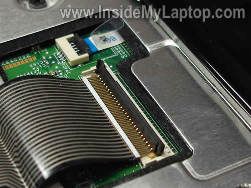

Az lenne a problémám, hogy az autómban lévő autórádió kijelzője nem jeleníti meg az összes karaktert, amit meg kellene. Szétszedtem, és a tipikus szalagkábel szerű anyagon van össze kötve a panellal, ami gondolom ragasztva van a kijelzőre. Először erre gyanakodtam, ezt lehet valahogy orvosolni, ha pl. itt nem érintkezik a kijelzővel a szalag?
Igazából most nem tudtam lefényképezni, hogy konkrétan mire gondolok, ezért neten kerestem egy hasonlót. Találtam valami nagyon régi kijelzőt, de az elv itt is ugyan az. Szóval mit lehet ilyen esetben tenni?
kép

Medin gyártmányú PNA navim bekapcsoló gombja elromlott.Meg tudnám javítani, ha hozzáférnék, de meg kellene bontani az alaplap és a kijelző panel között lévő szalagkábeles kapcsolatot. Eddig nem tudtam rájönni hogy tudnám roncsolás mentesen. Kérlek segítsetek. Képet teszek föl róla.
(#) didyman válasza mazsipapa hozzászólására (») Dec 21, 2009 / 7
A fekete rész egyben van a lábakka, ha jól látom? Ebben az esetben a fehér részt kell két szélén, laposfejű csavarhúzóval óvatosan kihúzni ütközésig. A szalagkábel ekkor kihúzható. Ha a fekete rész elmozdítható, akkor azt hátulról felfelé kell billenteni szintén csavarhúzóval, több ponton segítve, óvatosan, míg laza nem lesz a kábel.
(#) Stadi válasza mazsipapa hozzászólására (») Dec 21, 2009 /
A csatlakozón a fehér rész egy felhajtható fül. Azt kell legalább 90°-ban (ameddig engedi) felhajtani körömmel, vagy egy kis csavarhúzóval, aztán a kábel kihúzható. Visszarakásnál először a szalagkábelt kell bedugni, aztán lehajtani a fület.
(#) mazsipapa válasza didyman hozzászólására (») Dec 21, 2009 /
nézem,próbálom
(#) mazsipapa válasza mazsipapa hozzászólására (») Dec 21, 2009 /
Huhh.. ez egy bátorságpróba volt! A fekete maradt a panelen a fehér fésű szerű rögzítő elem pedig kicsúszott a kábel fölül. kép mell. Köszönöm a segítséget. Bízok a visszarögzítésben is. Uez fordítva?

(#) prst14 válasza mazsipapa hozzászólására (») Dec 21, 2009 /
Szerintem bajok vannak...
Remélem nem törted el a fehér lefogató fület mert nem leszedni kellett volna hanem csak felhajtani mint pl a mobiltelefonok szalagkábeleinél...
Egész ütközésig visszahajtani ,ahogy írták ekkor a kábel kihúzható ,majd a kábel visszahelyezésén ismételten ráhajtani a fehér lefogatót.
A képen látszik hogy a láb hajolt ,tehát ha ügyes vagy még vissza tudod applikálni.

(#) greatman válasza mazsipapa hozzászólására (») Dec 22, 2009 /
De elbaltáztad. Sok sikert a visszaszereléshez és reménykedj, hogy fog érintkezni a szalagkábel. A fehér rész bal oldalán alul lévő pici fül szépen elhajlott. Remélem sikerülni fog visszaraknod így ünnepek idején....
(#) prst14 válasza greatman hozzászólására (») Dec 22, 2009 /
Én is ezt írtam ,a bal alsó fehér pöcök hajlott ,ha ügyes vagy és türelmes talán visszajátszhatod...
Egyébként szerintem enélkül is érintkezni fog ,csak a rázkódástól kicsúszhat...
Ha nem sikerül vissza tenni a fehér lefogatót ,akkor valamilyen módon ida kel erősíteni...pl ragasztó
