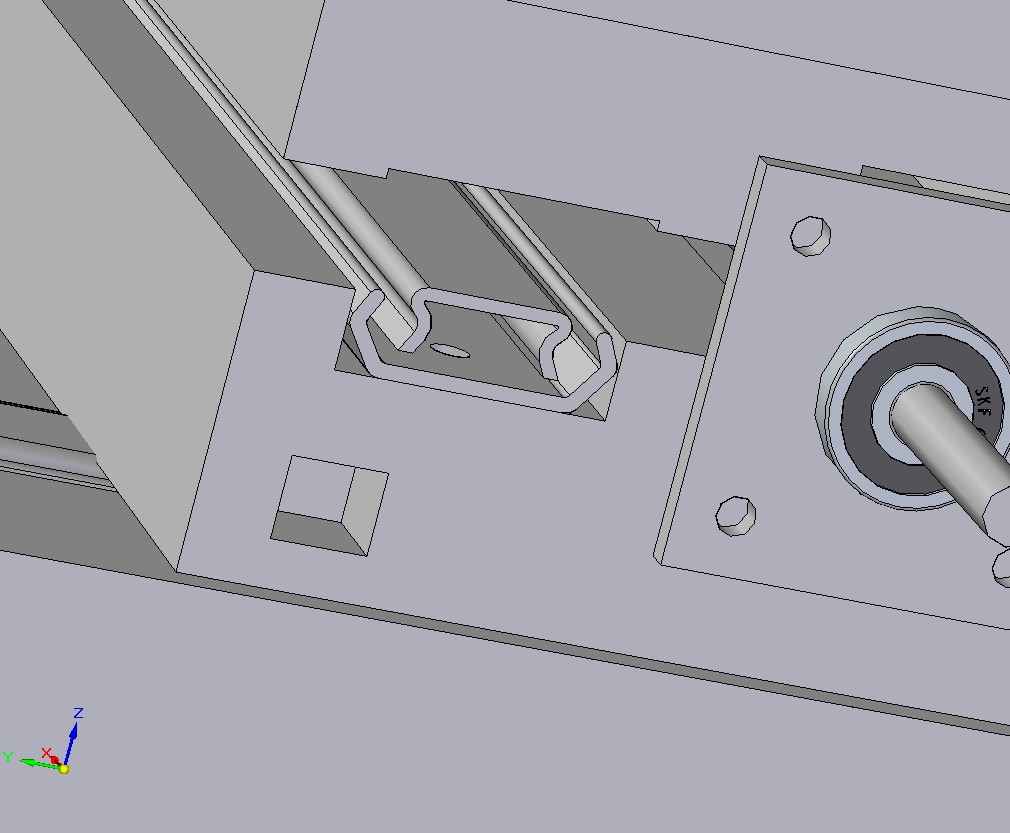

Én is ilyen fiókzsanérokkal építettem a gépemet, Bővebben: Link de nem ajánlom senkinek. Nincs semmi tartása oldal irányban. Nyákot fúrni, rajzolni, bohóckodni jó, de marni már nem. Majd újra fogom építeni a mechanikát, ez a verzió jó volt tapasztalatszerzésnek. Üdv,
(#) Rasiel válasza Panhard hozzászólására (») Okt 25, 2011 /
Érdekes, hogy minden ilyen fióksínes CNC gép teljesen másképp használja a fióksínt,mint ahogy az eredetileg ki van találva. Én direkt ezért terveztem be a gépbe úgy a zsanérokat hogy össze legyenek szorítva. Kíváncsi leszek a végeredményre...

Fióksínből mindenképp "ipari kivitelt" válassz, gondoskodj a jó kenésről és a porvédelemről. Ha lehet, akkor minél többet, párhuzamosan...Én úgy vélem, hogy a hobbi-marógép alkalmazásban a fióksín kevésbé van igénybevéve, mint egy fiók esetében.

Így a fióksín dolgon gondolkozva eszembe jutott, hogy ha mondjuk ráunok a fióksínre, mivel lehetne kiváltani? valamivel mai "hasonlóan" működik mint a fióksín. ugyanis a gépem ha készen lesz, elég furcsán fog mozogni, épp a fióksín miatt mivel lehetne értelmesen kiváltani?
(#) Szebence válasza Rasiel hozzászólására (») Okt 26, 2011 /
Kerekekkel Félre téve a viccet húzott köracél + rézpersely páros. Ha első géped lesz és fából építed, gondolom nem nagy munkaterületű masina lesz. Ha így van, akkor pl rossz nyomtatókból is tudsz kitermelni ilyen mechanikát. Kb 30-40cm-esek vannak benne. Átmérő meg típusonként változik... Y-nak, de ha más nem Z-nek mindenféleképpen megfelelő.
(#) Rasiel válasza Szebence hozzászólására (») Okt 26, 2011 /
roszdamentes zártszelvényből lesz, 200*200mm es munkaasztallal, amiből a hasznos munkaterület 180*180mm. nyomtatókban én még ilyet nem nagyon találtam, és ki is fogtam nyomtatókból
(#) Medve válasza Rasiel hozzászólására (») Okt 26, 2011 /
Például egy köszörült rúd-lineáris csapágy párossal, vagy lineáris vezetékkel. Link
