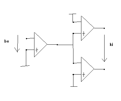

Sziasztok. A kérdésem a következő lenne, A Mayan féle kapcsolásnál az elő fokot nem lehetne megépíteni úgy hogy legalább a duplája legyen a kimeneti feszültségerősítés a műv. erősítőből? Várom a tanácsaitokat. Én gondoltam egyre de csak ugy elmélleti síkon. Mellékelve a kép. Előre is köszi.

Ha jol ertem akkor arrol lenne szo, hogy a vegtranzisztorokat meghatjo fokozatot alakitanad ugy ki mint ahogy a rajzon szerepel. Ez igy nem mukodne a kovetkezo ok miatt: a komplementer szimmetrikus fokozatnak az a lenyege, hogy a ket ranzisztor ugyanazt a vezerlofeszultseget kapja aminek hatasara az egyik fele a fokozatnak kinyit es vezetni fogja az aramot, a masik fele lezar es nem vezeti az aramot. Ha ellentetes fazisban vezerled az egyik vegtranzisztort a masikhoz kepest akkor vagy allandoan vezeto vagy allandoan lezart allapotban lesz mindket tranzisztor.
Az otlet azonban nem rossz, de a teljes erositore lenne ertelme kivitelezni. Ezt hivjak hidalasnak.

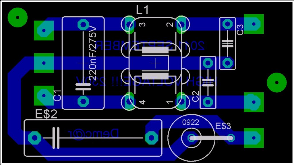

Ma elkészültem az erősitőmmel, ST151 sztereó, és az a probléma hogy minden frankó csak van benne ilyen halkan halható recsegés, hasonló a rádióhoz. Ez miért lehet? A földelést (GND) külön vezetékkel húztam a dobozra is és ez össze van kötve egy ellenállással és egy kondival sorbakötve és igy bekötve a hálózat föld pontjához. a csillagpont a tápon van a kondiknál külön csatlakozón mind. A zenei jelkábelek mind árnyékolt vezetékek és azok is amik a potihoz mennek. A segitséget előre is köszönöm.
(#) emersys válasza demcar hozzászólására (») Okt 26, 2011 /
Hali. Ha a végfokmodul bemenetét rövidre zárod a földel, akkor is hallható?- lehet a jelkábele szedi össze a zavarokat, mert esetleg túl hosszú, vagy közel van tán a trafóhoz és megszórja !
(#) emersys válasza emersys hozzászólására (») Okt 26, 2011 /
A csillagpontot ,hogy külön vezetékkel viszed a házra az jó, de a vezetékkel sorban lévő ellenállás+kondi párhuzamos legyen egymásra.
(#) demcar válasza emersys hozzászólására (») Okt 26, 2011 /
Csatoltam a képet hogy, hogy van megoldva a szűrés.
A képen az ellenállás után van rákötve a dobozra. (alu doboz)
