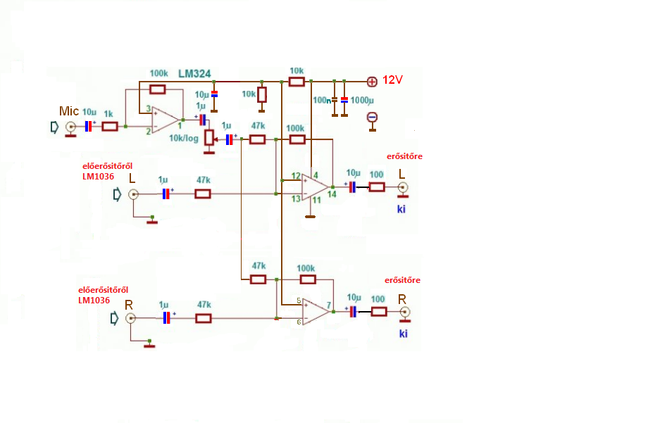

Megjelent a zaj ismét az erősitőn.
Tegnap olyan szépen ment, ma meg hallgattam egy pár órát és elég hangos lett az alapzaj, olyan rádiót is hallani benne néha, nagyon tud idegesiteni.
Mi lehet a gond? Kipróbáltam már úgy is hogy lekötöttem a földkábelokat a dobozról de semmi.

(#) demcar válasza emersys hozzászólására (») Okt 27, 2011 /
Lekötöttem az erősitő bemenetét az előerősitőről és akkor teljesen csendbe van. A jel úgy van bekötve hogy az előfok után még meg van szakitva a mikrofon áramkörrel. És ezt a zajt hogyan lehet belőle ''kisimitani''?

(#) reloop válasza demcar hozzászólására (») Okt 27, 2011 /
Ezt építetted? Kicsit rendbe hoztam a rajzot. Bővebben: Link
(#) demcar válasza reloop hozzászólására (») Okt 27, 2011 /
Igen ezt épitettem működik is rendesen. Csak lehet hogy ez csinálná a zajt? De viszont az egyik oldalt kikötöttem és csak simán bekötöttem az előfokra igaz halkabb volt a zaj de megmarat ugyan úgy.
Nem, nem az előfok már nem LM 1036-os hanem csatoltam. És én ebből a mikrofon kapcsolásból kötöttem ki úgy hogy az előfokról egyenesen megyen az erősitőbe.
Ez egy remek kapcsolás. A bemenetén nincs szűrés, azt lehet, hogy pótolni kéne. Jó lenne egy fotó az erősítődről.
(#) emersys válasza demcar hozzászólására (») Okt 27, 2011 /
Ez a Rod Eliot kapcsolás, valóban nagyon jó.
Nekem is az egyik nagyobb telj végfokomban ez az előfok van.
Fontos, hogy a stabilizált, pl +-15V le legyen rendesen szűrve ill hidegítve.
Nekem még interferencia szűrést is kelet alkalmaznom 2tekercs segítségével, hogy tiszta zaj mentes legyen az előfok, mivel a segédáramökörről még ventilátor is megy ami aztán még jobban hallható egy nem megfelelően stabilizált tápegységen, pláne ha az előfok is ugyanazon ágon van.
Maga a nyákterv érdekelne, vagy egy elvi rajz, hogy hogyan is kapcsoltad össze őket.
Lehet maga a mikrofon bemenet "impedancia illesztetlen bemenete" zavarja meg az egész dolgot..
