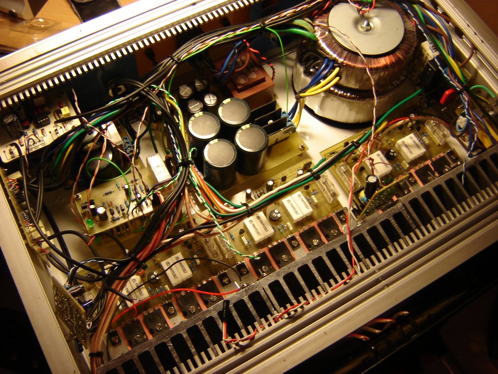

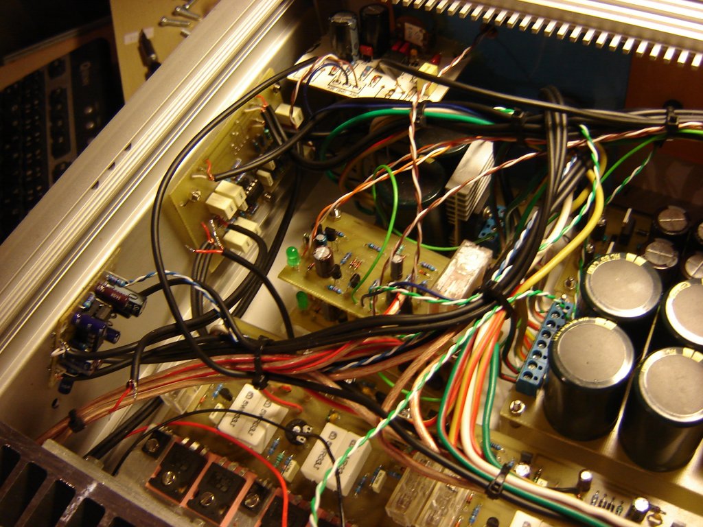

A kép panel meg a hozzá tartozó bementek illetve a potik, mindent árnyékolt vezetékkel húztam a panelra, viszont a mikrofon panel elég gagyi mármint a panelterv, lehet ez is közrejáccik. a táplálás a a mikrofonnak és az előfoknak ugyan azon tápról megy a a subb előfok megy külön tápról a venti is szintén külön tápról megyen (illetve még csak fog menni mert azt még nem kötöttem be.)

(#) reloop válasza demcar hozzászólására (») Okt 27, 2011 /
Arra gondoltam, hogy a bement kaphatna egy 2,2k/1nF alul-áteresztő szűrőt. Erre csak akkor kerülne sor, ha az erősítő bemenetét rövidre zárva eltűnne a zaj.
Melyik panelen és annak ki vagy bemenetén zártad össze a jelkábelt?
(#) demcar válasza reloop hozzászólására (») Okt 27, 2011 /
A bemenet nekem az előfokba megy, az előfokból a kimenet megyen a mikrofon panel bementére és abból a kimenet megy magára a végfok panelra.
A chinc csatlakozót rövidre zártam (ami megyen az előfok panelba) és a zaj ugyan az maradt. Aztán kipróbáltam úgy hogy az egyik végfokpanelt kikötöttem és azt rövidrezártam közvetlenül a végfokpanelon és úgy már az az egy monó panel tehát az egyik hangszóró jó nincs benne semmi zaj, de a másik amire minden rá van kötve tehát előfokon mikrofonon keresztül megy a jel a panelra az már zajos.
Még azt nézd meg kérlek, hogy milyen hatással van a zajra, ha a mikrofonos panel bemenetit zárod testre.
Elektrolit csatoló kondenzátor nem lehet rossz polaritással beültetve?
Sajna ugyan az a jelenség a zaj ugyan úgy megmarad Evvel most mit lehet csinálni?
(#) emersys válasza demcar hozzászólására (») Okt 27, 2011 1 /
Igaziból, egy dolgot tudok elképzelni, a tényleges hiba feltárására. Az előfok és a mikrofon kapcsolatát megszüntetni, majd kösd össze a az előfokot a végfokkal. Ha az nem zavarja akkor, a mikrofon ,vagy annak az erős "ria jellegű" erősítése szólhat bele.
Végig kéne nézni, hogy a test vezetékek hogyan csatlakoznak egymáshoz. Úgy látom bármit is kötsz a végfokra megjelenik a zaj. Ildomos lenne itt megbeszélni.
Oké majd holnap beirok a fórumba hátha tudnak segiteni, és át is olvasom.
(#) bankimajki válasza demcar hozzászólására (») Okt 28, 2011 /
Egy A4-es lapra ragassz alufóliát, és a részegységeket árnyékold le külön-külön. Természetesen az árnyékolás legyen 1 ponton leföldelve. Ahol megszűnik a hiba, az a rész nem jó.

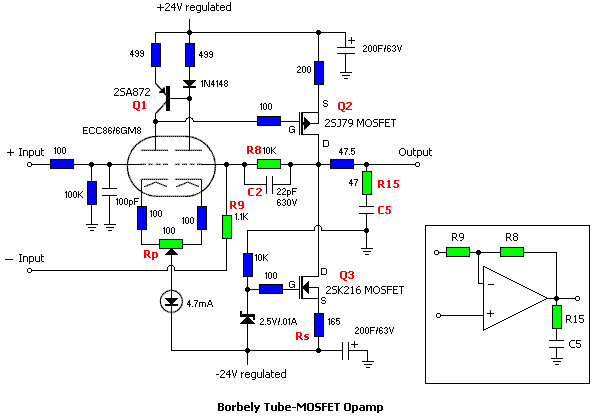

(#) CHZ válasza emersys hozzászólására (») Okt 28, 2011 /
Ha jobban megnézed a rajzot, 47 ohm van sorosan a kimenetén, opamp megnevezés sem véletlen.
Kimeneti 0V DC szintet mi fogja garantálni ha végfoknak használod? Cső felfűtése során biztos nem lesz 0V, de még közelében sem, de felfűtve sem lehet stabil. Hangszóró gyilkolására viszont tökéletes lehet.
