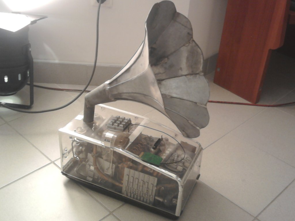

(#) dizi hozzászólása Okt 26, 2011 /

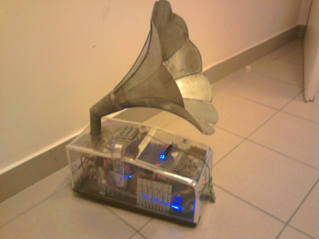

Nagyon rég írtam ebbe a topicba,de most bepótolom.
Időközönként egy egy színház felkér egy érdekes kellék gyártására ami mondhatom nem kis feladat kikódolni mit is akar a rendező.éppen ezért ezen kellékekből mutatok nektek párat.
Az első egy a 28-ik században játszódó darab amibe a rendező kívánt egy zenegépet ami egy gramofon tölcséren kívül nem hasonlít egy zenegépre.
Amit tud képes egy MP3 lejátszóról zenét lejátszani és szépen villogni.
(#) saraha válasza dizi hozzászólására (») Okt 26, 2011 /
Ez nem semmi,ügyes nagyon.Mondjuk úgy néz ki belülről mint egy 28.sz-i gázkazán vagy,mint egy időgép ami beszívja az embert aztán úgy továbbítja.

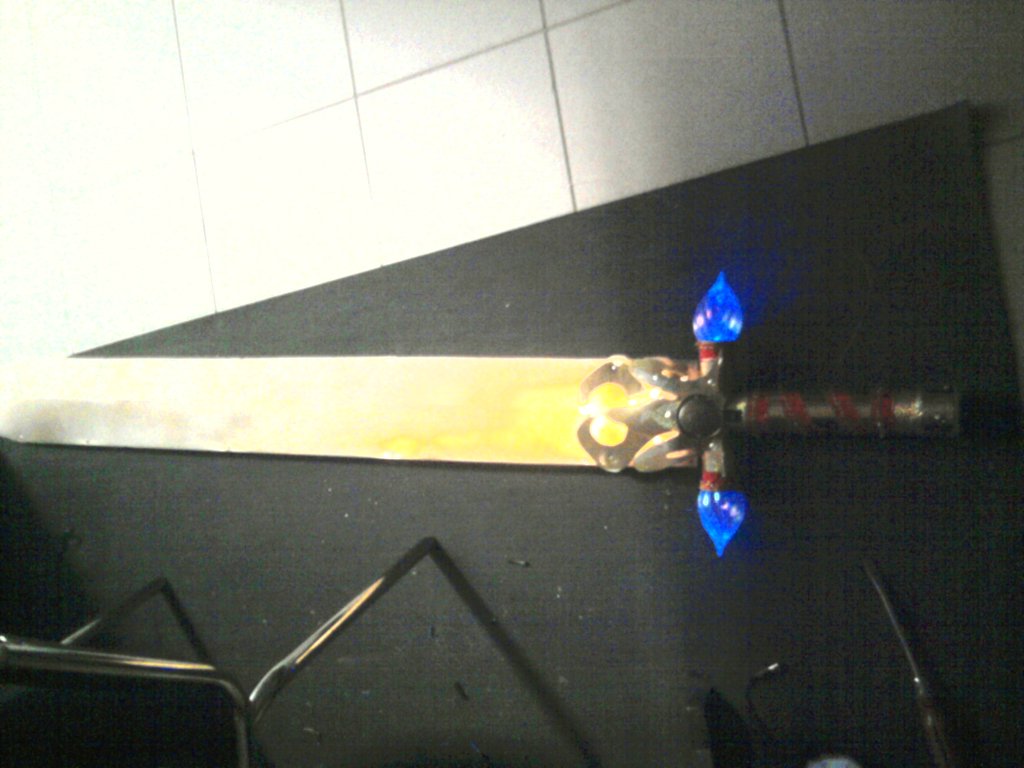

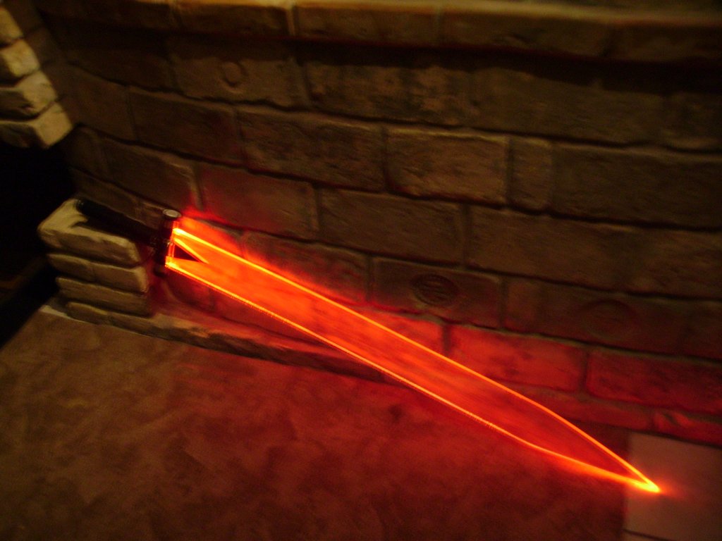

A következő "fegyverek"hatalmas kardok egy egy mesejátékban szerepeltek
(#) dizi válasza saraha hozzászólására (») Okt 26, 2011 /
Eltaláltad igen az alapja egy régi fali bojler amit a mosogató fölé raktak.

Jé tényleg,nagyon ötletes!A kard nagyon szép lett miből van plexiből?

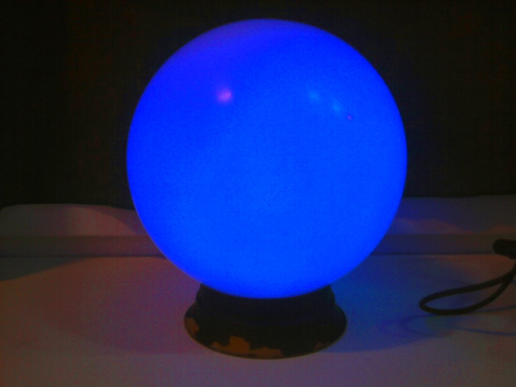

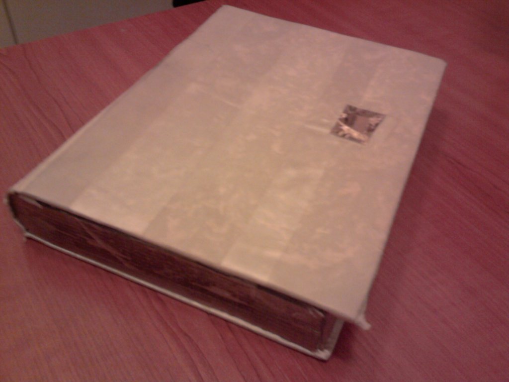

Ismét három gyöngyszem egy varázs könyv ami szétvilágította a szereplő arcát ha kinyitotta.
Egy élethű gyertya amit távkapcsolóval lehetett kapcsolni a szereplő kezében takarásból és egy jósgömb ami vezeték nélküli DMX vezérléssel váltotta a színét és az effekteket,de vezérlő jel nélkül most kékén világít.

A piros az 10 mm vastag plexi 1.20m hosszú
A sárga lovagi kard viszont kartonplast-ból.

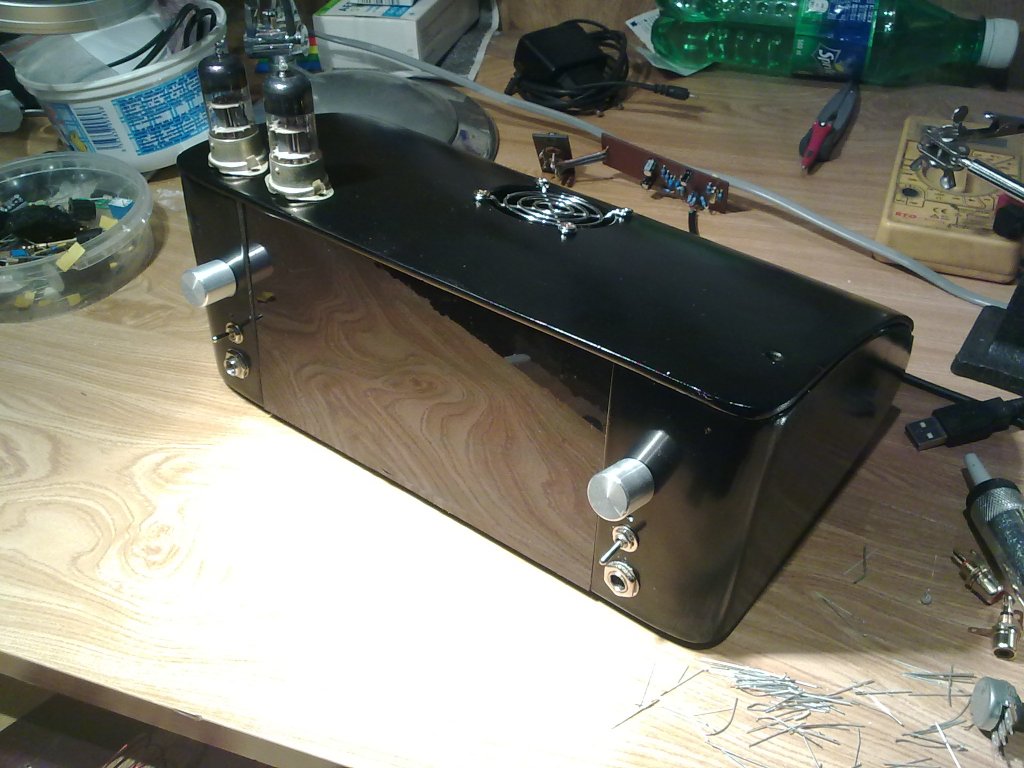

(#) krisztianAMG hozzászólása Okt 28, 2011 /
Coming soon!
(#) janikukac válasza krisztianAMG hozzászólására (») Okt 28, 2011 /
* Szép doboz !

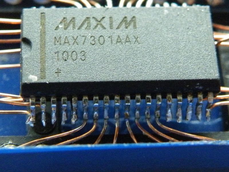

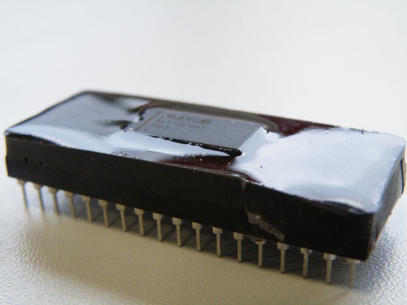

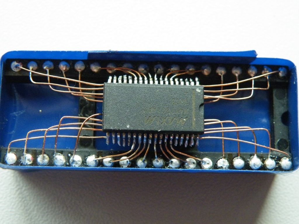

(#) kiborg hozzászólása Okt 28, 2011 /

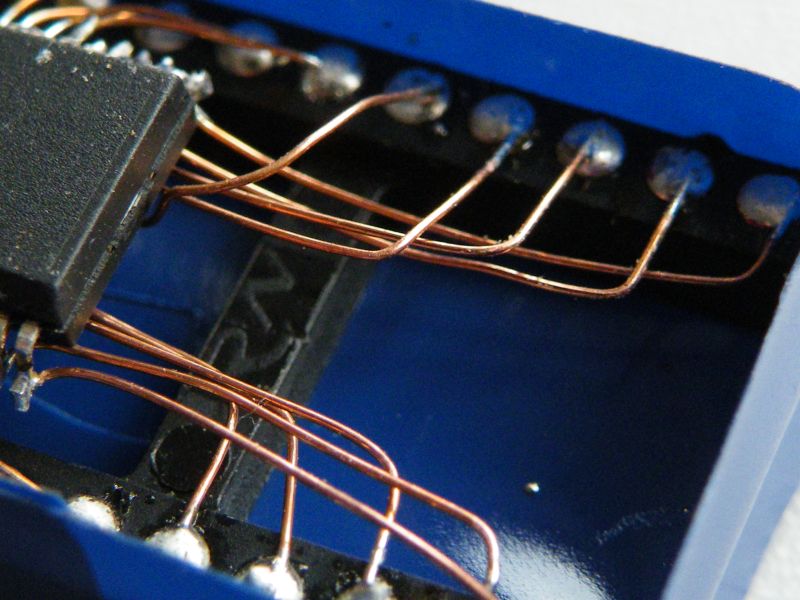

SO tokozás átalakítása DIP tokozásra.
Számomra így könnyebben kezelhető egy prototípus.
Üdv Kiborg
(#) kiborg válasza krisztianAMG hozzászólására (») Okt 28, 2011 /
Egy kiszuperált nyomtató burkolata lefestve?

(#) borvendeg válasza kiborg hozzászólására (») Okt 28, 2011 /
Hell Szép munka. Mivel öntötted ki?
(#) kiborg válasza borvendeg hozzászólására (») Okt 28, 2011 /
Fekete műgyanta.Kicsit gumis, nem köt meg csont keményre.
(#) krisztianAMG válasza kiborg hozzászólására (») Okt 28, 2011 /
Bár ilyen egyszeru lett volna... Poliészter alapú mugyanta és sok-sok glett lefestve.
(#) Attila86 válasza kiborg hozzászólására (») Okt 28, 2011 /
Nem semmi türelem!
Ha megnéznéd röntgennel a SOIC tokot, abban is majdnem ugyan ezt látnád, csak még kisebben.
(#) kiborg válasza Attila86 hozzászólására (») Okt 28, 2011 /
Igen, párszor nekifogtam, mert fél óra után már jojózott a szemem a fényes lábakon, meg hogy mi ér/nem ér össze mivel.Ja, mert persze nagyító nélkül csináltam ,mert azalatt megszűnt a térlátásom és minden csillogott.

(#) mineral válasza kiborg hozzászólására (») Okt 29, 2011 /
Ez szép volt! Minden elismerésem.

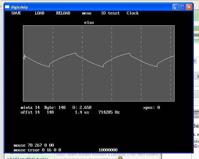

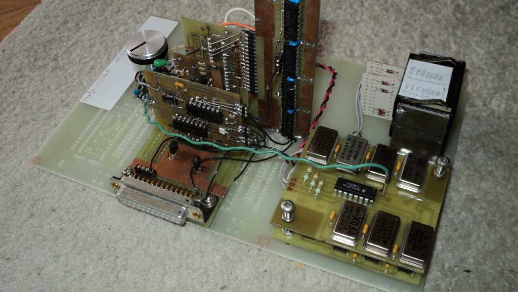

Üdv, készült egy digitális szkóp, 80MHz-es AD-vel, PC-s cache RAM-mal. Egyelőre keresem a határait.
(#) emersys válasza Medve hozzászólására (») Okt 29, 2011 /
Remek munka.
Gratulálok!

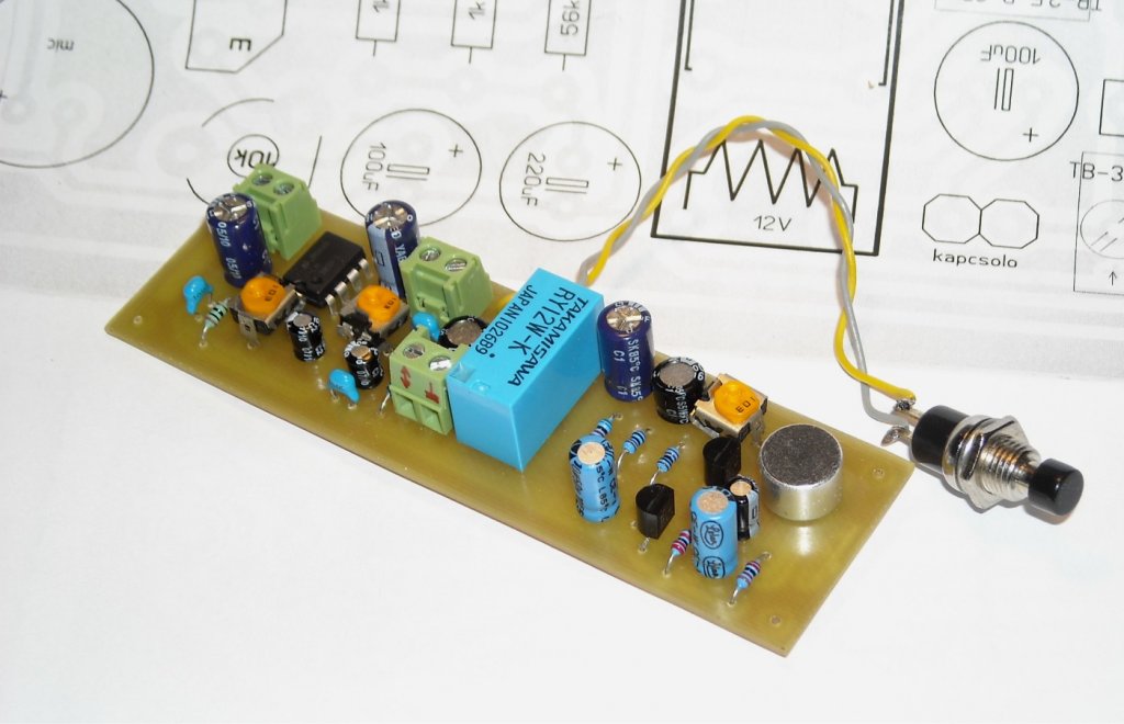

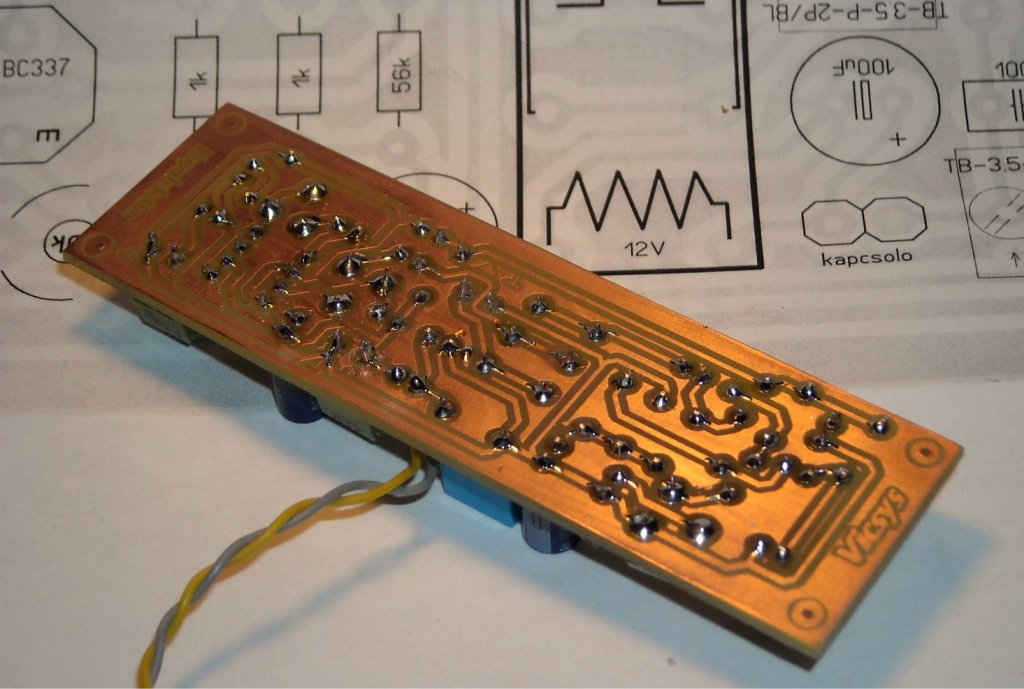

Kaputelefon. Egyeres árnyékolt kábellal van összekötve a két állomás. A panel 30x100mm-es. Elég érzékeny és tiszta, kellemes hangerőt produkál. Összességében elégedett vagyok.
(#) janikukac válasza vicsys hozzászólására (») Okt 30, 2011 /
Ügyes ! Saját kapcsolás, vagy a netről valami? Én a csengőt szeretném majd apunak megbabrálni. Az a gond vele, hogy van egy elektromos csengő, arra raktak egy továbbítót és van egy kis hordozható elemes csengő, hogy a pincében is legyen, mert ott a konyha. Ám két csengés után lemerül. Szeretnék egyet az emeletre is csinálni, meg azt átalakítani trafósra, hogy ne merüljön le..
(#) vicsys válasza janikukac hozzászólására (») Okt 30, 2011 /
Köszi. Egyik fele a netről, a másik fele pedig saját (hozzá)tervezés.
