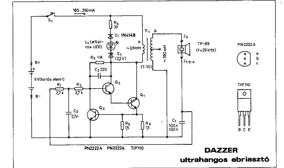

Szerintetek működne ez az ebriasztó? Minden oldalra ez van feltéve.
Köszi, az megvan nekem is. Valóban idegesítő, de állítólag nem mindenki hallja...

most már csak az a kérdés ,hogy hol lehet autotranszformátorhoz jutni? Tudja valaki?
Elektronikai alkatrész üzletben...
De a pékségben is lehet hogy van ![]() (Autotrafóm volt itthon, de lehet kapni retnél is. Ha nem kapsz mégsem, akkor egy sima 1:10-es trafó is megteszi, aminek a lábát összekötöd. A rajzon szereplő közép leágazás az abban az esetben a primer és szekunder tekercsek egyik összekötött lába. Vagyis a primer egyik lábát összekötöd a szekunder másik lábával.)
Végre volt egy kis időm, és elkészítettem a 2.0-ás verziót. Egy tranzisztorok előfok, egy kondimikrofon és egy 12F508-as PIC.
Ugat, bekapcsol, pörgő lábakkal takarodik el a kis dög. PIC minden másodpercben fél mp-et alszik, így kétszeres az élettartam, de alvás nélkül 5mA-t fogyaszt. Az a kürt van rajta, amit már mutattam, és isszonyú jól működik! Cikket nem írok belőle, mert még rám ugranak az állatvédők, de ha kell szívesen csinálok kapcsrajzot digitálisan.

Egyszerűsége miatt, nem nyákoltam semmit, hanem kis univerzális nyákon raktam össze. Az egész elfér egy fél 9V-os elemen ![]() Munkapontok állításával sokat szenvedtem. A 12F508 még 2V-ról is működik, tehát az áramkör még circa 4V körül is még működik. Persze ott már halkabb...

Sajnos a PIC programozáshoz nem értek, de sok helyen van ez a kapcs.rajz:ebriasztó
és mivel senki sem számolt be arról, hogy működik-e? Ezért megkérdezem, hogy valaki megépítette-e már? Előre is köszi!
23KHz-en van a hangsúly. A 23KHz működik. Ergo ez is működik. Ennyi.
A kapcs.rajzban lévő trafót meg lehet csinálni házilag? Ha igeh hogy? Vagy meg kell vennem boltba?
