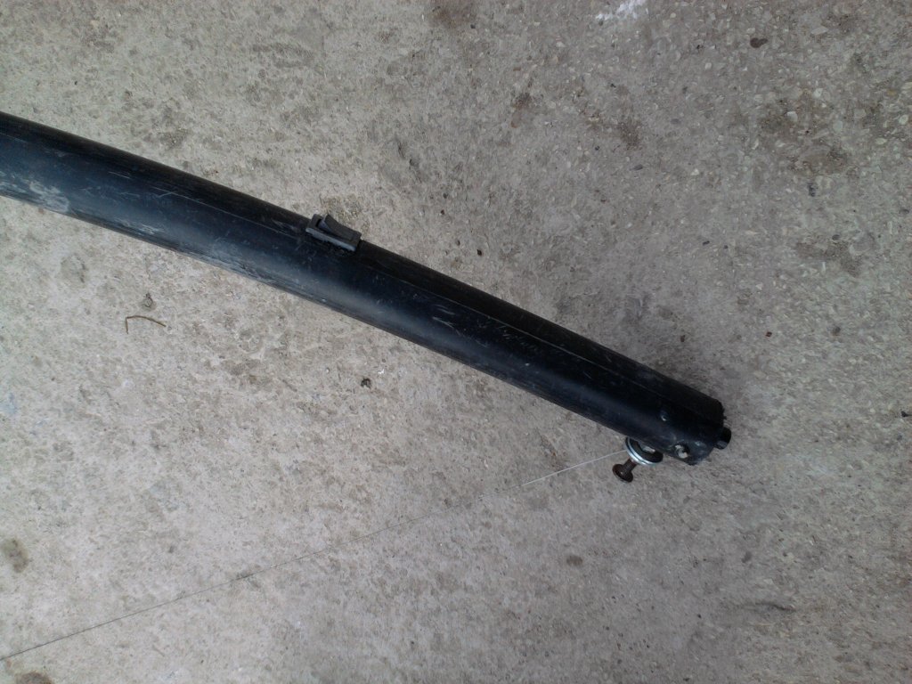

(#) t0mp190 hozzászólása Dec 8, 2011 /
Végre van egy kis szabadidőm, ezért szeretném veletek megosztani az elkészült művet. Be kell látnom hogy igazatok volt a trafóval kapcsolatban, köszönöm szépen mindenkinek a segítséget!
(#) Barret válasza t0mp190 hozzászólására (») Dec 8, 2011 /
Hasonlóval már 2 házat szigeteltem be
Annyi a külömbség,hogy az enyém szögletes,mint egy fűrészkeret.
Ez a legegyszerűbb,és legjobb vágó szerszám.
Külömböző sablonokal akár még csövet is készíthetsz vele hungarocell-ból .
48V-os trafóról működtetem,mert több mint 1 méter hosszú a szál.
(#) Inhouse válasza t0mp190 hozzászólására (») Dec 8, 2011 /
Jó lett, örülök, hogy sikerült. Végülis mi került a dobozba?
Inhouse
(#) t0mp190 válasza Inhouse hozzászólására (») Dec 8, 2011 /
A dobozba egy 24V-os 250VA-os trafó került, amit nem tudom mennyire látszik, PC táp csatlakozóval kötöttem be. A huzal pedig 0,6mm-es Kanthal huzal lett. Nagyon jól működik, biztonsági okokból a dobozra is és a csőre is került kapcsoló. Utóbbit azért találtam fontosnak, hogy ne legyen állandóan meleg a szál, így kisebb az esélye annak hogy valaki megégeti vele magát.
Rendben, az a lényeg, hogy jó lett.
Inhouse
