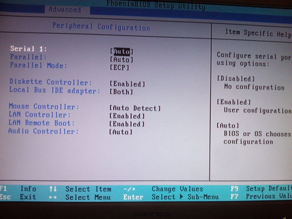

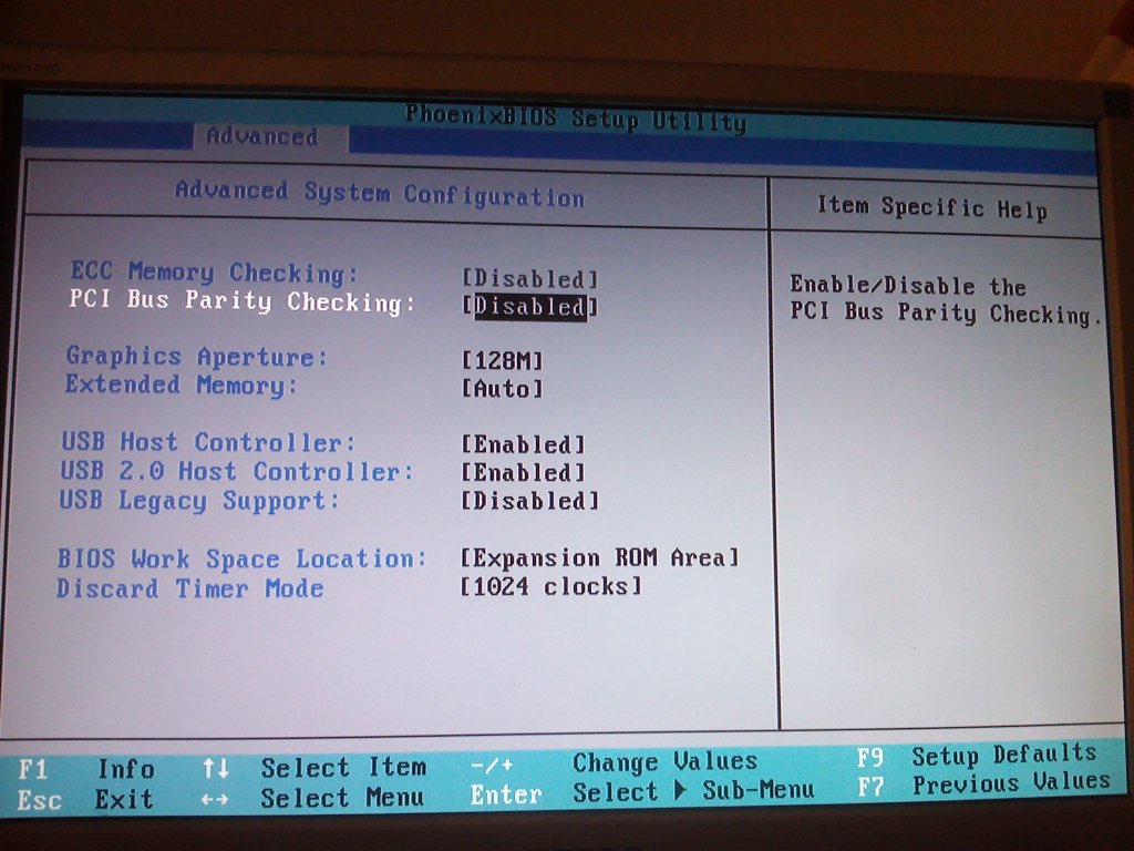

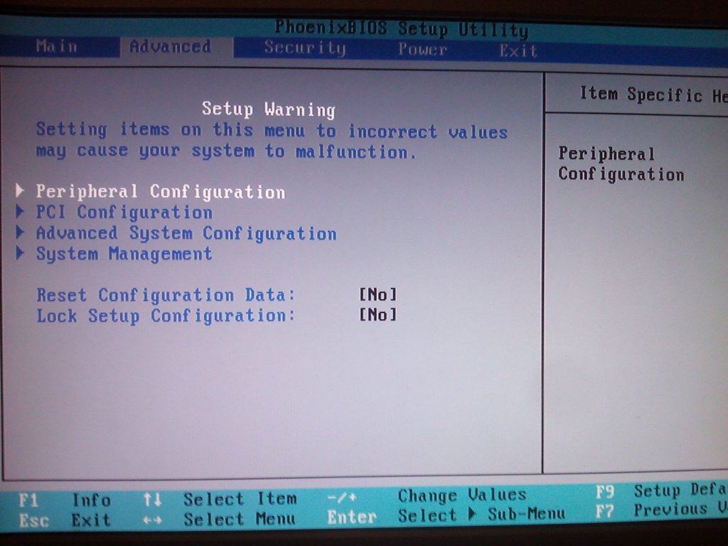

Sziasztok.Egy olyan probléma van hogy amikor be boot-oltatom a cd-dvd-t akkor kiírja hogy nyomjak meg egy gombot.(igen ám de hiába nyomkodom eltűnik és betölti a Windowst). Próbáltam másik billentyűzettel, -bent a BIOS-ba tökéletesen működik mindkét billentyű.
Csináltam 4-képet ,esetleg ha valaki tudná hogy hol kell beállítani. A 4-ik képen ott lent baloldalt a Power On/Off -ba ott találtam olyat hogy keyboard-ha abba belemegyek van olyan hogy Enabled és Disabled. Hiába rakom az Enabledre így sem kezd vele semmit. Ha valaki tudja mi a problematika megköszönném.

Szia. Köszi a választ. Akkor elsőre mit csináljak? A harmadik képen van egy olyan hogy : Virus Warning Disabled. Ezt kapcsoljam be? Vagy csökkentett módba futtassam le a vírusirtót ami van a gépen ? Ess-i. Vagy esetleg valami más? Várom az infókat. Köszöntem.

Az advanced menü alatti menüpontokat nyitogasd ki és fotózz.

A boot vírust utólagosan kizárnám, mivel az optikaival kezd a boot seq, ergo egy a merevlemezen csücsülő, gonosz bitcsomónak ebbe túl sok beleszólása nem akad. Ha bántalmazod a NumLock -ot pl., akkor az ahhoz tartozó visszajelző led mindaddig hajlandó villogni, amíg az éppen futó szoftver tud a billentyűzetről. Nem tudom, mit próbálsz bebootolni, de előfordulhat, hogy saját bill drivert használ, ami nincs felkészítve USB-s billentyűzetre (ha USB-s a billed). Ezestben marad a BIOS és az USB->PS/2 emuláció beállítása, amennyiben tud ilyet. Ha ez sem, akkor most passz. (A Power On/Off -ban talált opciót csak a billentyűzettel való ki- és bekapcsolást engedélyezi, ill. tiltja)
Szia.Csináltam képeket itt vannak.
Két Ghost-os cd-t próbáltam amit az én laptopomon is szoktam használni. Vagyis mentést akartam csinálni anélkül hogy telepítem. Majd megpróbálom az XP cd-t is be bootolni. Mind kétfajta billentyűzettel próbáltam és a reakció az ugyan az (hm). Akkor a Power On/Off al ne foglalkozzak mi?
Ott van a 4. képen! USB Lagecy support, ezt kapcsold be. USB billentyűhöz kell mindenképpen.

A BIOSnak "van USB bill drivere", a Windowsnak szintén, a telepítőnek meg a jelek szerint nem volt.
