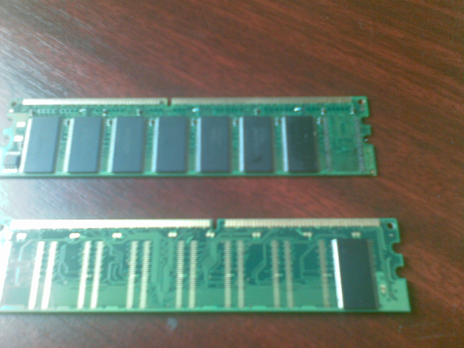

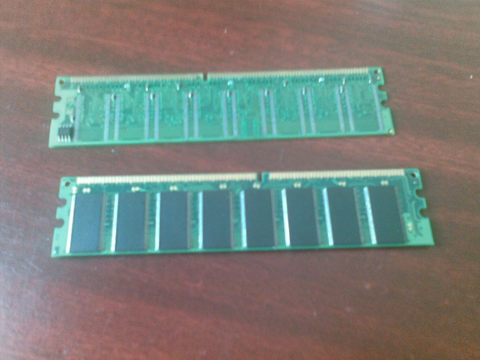

Azt szeretném kérdezni, hogy valaki csinált-e már olyat, hogy ddr memóriát összerakott? 2-ből 1-et.
A lapkán csak az egyik oldalt voltak ram ic-k. Viszont a másik oldalt is ott volt a hely neki.
Én teljesen ugyanolyan ram-ról leszedtem a chip-eket és átraktam az üres helyekre.
Nos, ahogy utánna olvastam, és néztem, ez nem is okozhat gondot.
Mivel ilyen a kialakítása eleve. A ddr memórián elhelyezett 24wc02-es eeprom tartalmazza, a specifikációt. SPD
Ezt átbogarászva, arra jutottam, hogy átírtam a 0d helyen az értéket 08ról 10re ésaz 1Fen lévőt 40ről 80ra.
Ahogy néztem ez utóbbi a modul kapacitása, az első pedig a kiszerelés. Azaz hogy nem 8 hanem 16 ic van darabja 4 bankal és32M-el.
Szerintetek jók az elképzeléseim, vagy abszolúte elcsesztem valamit.
